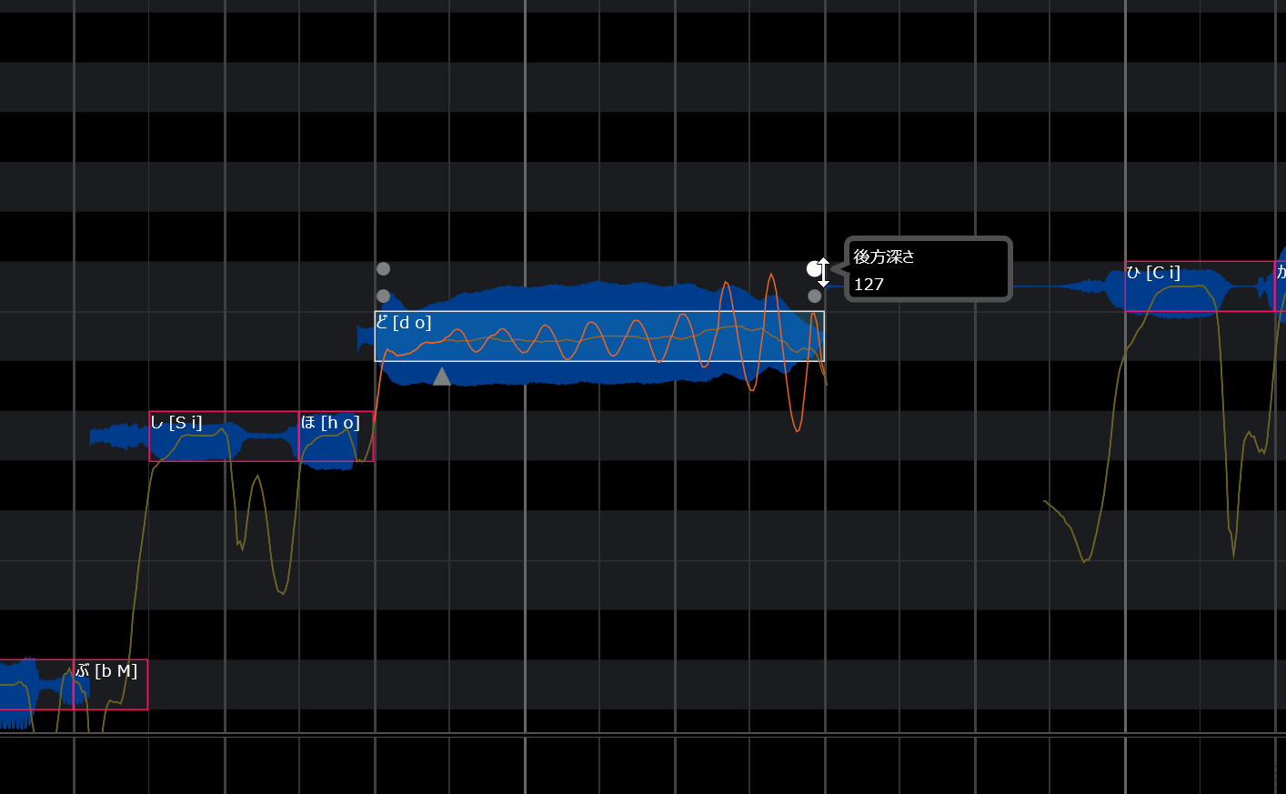

颤音工具添加两个参数
还有一项与参数相关的补充。这是颤音工具中的两个参数。
以前,颤音工具具有可调节的速度和深度,但现在添加了向前深度和向后深度,使你可以更好地控制颤音运动。顾名思义,它允许你调整和更改应用于音符正面和背面的颤音量。换句话说,颤音有可能逐渐变深或变弱。
