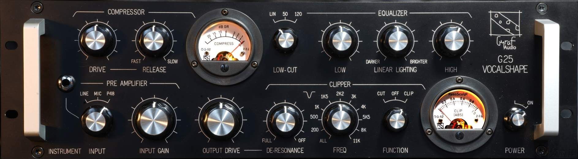

Gyraf Audio 推出 G25 VocalShape 是一款人声录音前置放大器。它是一款完全基于电子管的设备,包括一个前置放大器级、滤波器、均衡器、Vari-Mu 电子管压缩器和一个具有乐队特定削波功能的单级谐振控制,所有参数均针对人声录音进行了优化。
( X9 m" e$ Q- w4 h! c它的前置放大器采用类似 G9 的拓扑结构,专为高增益 framegrid 电子管(6N23P/E88CC)而优化,输入开关可选择线路(10K 欧姆)、话筒(2K 欧姆)和话筒+P48,增益开关控制可按 4dB 级调节增益。- o" G6 a. ?/ v' E5 Z, @
; t9 B' L' p+ B: C3 p' c
# B* r2 j- O. k3 e9 I& |
( x# V+ ]; ]9 Q/ z- X前置乐器输入插座支持非常高的阻抗输入,连接时会阻塞后面板的麦克风/线路通道。话筒增益的最大值超过 +70dB,对于老式 SM7 来说绰绰有余,线路输入通常比话筒增益低 27dB,乐器输入比话筒低 17dB。所有旋钮都置于 12 点钟位置时,话筒模式下的增益设置为 +48dB,线路模式下的增益设置为 +21dB。

均衡器部分由一个高/低搁架对称增强/削减电子管 Baxandall 均衡器组成,带有一阶 HPF,频率为 50Hz 或 120Hz,6dB/Oct,通过添加 G23 的线性倾斜电路实现了强大的音调控制,而从 G10 克隆而来的 Vari-mu 压缩器则回归了基本功能,其攻击时间长达 20 毫秒,释放时间为 50 毫秒至 1.6 秒,阈值和 Raycio 由一个标有 Drive 的旋钮控制。. S" |. k7 {8 b
! R: Q1 X7 }8 P+ [* C) {3 g4 P6 [
G25_side.jpg - m7 ?& _+ E7 R2 L5 r' j( y3 T
G25 VocalShape去共振/限幅器集成在输出级变压器中,因此实际上是应用在输出驱动控制电位器后面的级上。它是一个带选削波电路,可以清除人声中的问题区域。功能开关提供多种模式选择,如 CUT 模式,可绕过该级,或让均衡器以减法方式工作。/ }- G5 _/ f: K% {$ k, O5 R
