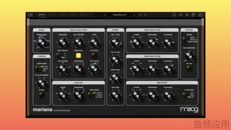

Moog首次推出适用于三系统的的新款贝司合成器插件Moog Mariana,Mariana 诞生于 Moog Music 贝司合成的深厚底蕴之中,为现代演奏家或制作人的电子音效设计技术注入了新的活力。将 Moog 的经典贝斯合成器音效进一步带入软件插件领域。
作为强大的创作伙伴,Mariana 专为直观的音频分层和处理而设计,融合了 Moog 贝司的灵魂和面向所有数字创作者的用户友好型技术。Mariana 专为充满活力的贝司音色而优化,用户可拨打跨流派的音调,轻松形成调制路径以创建复杂的音色,并利用内置效果和压缩技术雕刻出在任何混音中都能完美呈现的独特音色。

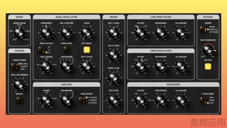

Mariana 是一款双层合成器,允许你将两种完全不同的合成器音色混合在一起,既可以动态互补,也可以双声演奏。
每一层都由两个传统的振荡器组成,汇总在双立体声振荡器部分,具有可选择的基本波形。你可以通过频率旋钮、硬同步推动和占空比来调整整个部分。
由于有了更深入的选项,你还可以分别改变振荡器 2 的调谐、相位(0-360)和八度。除了各种连音模式外,Mariana 还具有双振荡器扩音功能,可使信号在立体声图像中更加宽广。如果你想获得更有冲击力的即时音效,还可以激活重音模式。
此外,你还可以在信号路径中添加一个带频率偏移的多波次振荡器和一个多色噪音发生器。双振荡器、副振荡器和噪声可在一个专门的部分进行混合。
振荡器的声音是经典的 Moog 风格。声音优美有力,具有模拟风格。信号由此进入三个不同的滤波器部分。
高级滤波
在滤波器部分,穆格做了一些与众不同的事情。Marina 采用了灵活的滤波器结构,而非 Moog 经典的梯形谐振低通滤波器,它有三个独立的滤波器:一个低通和一个高通滤波器用于主振荡器,一个多模滤波器(低、带、高)用于副振荡器。
令人兴奋的是,你可以调整主振荡器的路由(低/高)。你可以选择串行或并行,也可以通过低通对双振荡器进行路由,但使用高通对噪声进行整形。
此外,还有一个独特的振荡器分频功能,让你可以将滤波器更细致地应用到振荡器和子振荡器上。非常适合在没有高频内容的情况下创建适当的低频。
滤波器部分是典型的 Moog 风格。不过,塑造子振荡器和改变滤波器链的能力为创造更深层次的音质效果提供了许多可能性。

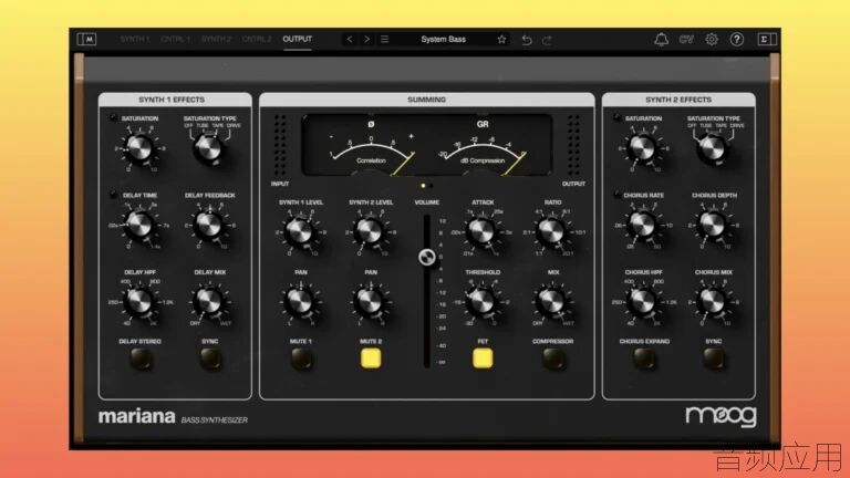

输出
Mariana 有两个具有相同功能的层,即两个双振荡器、6 个 LFO、6 个包络线等。这一点可以从两层交汇的输出部分看出。
除了将各层相加外,还可以对每一侧产生效果。在每一侧,你都能获得一个多音色饱和器(电子管、磁带、驱动),为你的音色层增添更多的温暖和特性。音层之间也存在差异。
第 1 层有一个灵活、可同步的立体声延时器,而第 2 层则有一个带同步功能的可扩展合唱。这就限制了你只能在第 1 层使用延时器,而在另一层使用合唱。我更希望两边都有效果。
除此之外,你还可以使用内置压缩器将声音粘合在一起,该压缩器带有额外的可选 FET 特性,可保持更多的瞬态。
