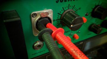

您可以使用万用表测量前置放大器提供的实际电压。为此,请启动电源,在万用表上选择一个合适的电压范围(例如最高 100 伏),然后测量引脚 1 和引脚 2 或引脚 1 和引脚 3 之间的电压。如果您的仪表反应足够灵敏,您可能会看到电压漂移,尤其是在刚接通设备电源时。有时,电压需要几秒钟才能建立起来。有些前置放大器会故意这样做("斜坡时间"),以保护麦克风和其他设备。同样,关机后电压也需要一段时间才能消散。测量前置放大器的行为始终是个好主意,这样您就能知道何时连接或断开话筒是安全的。
测量幻象电源
超过 48V 的电压可能不会对话筒造成伤害。不过,最好还是测量一下您的前置放大器,看看它的性能如何。
