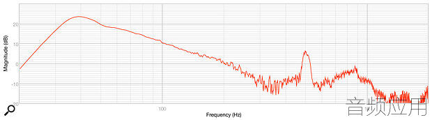

对 Atlas i8 的前置插槽式反射端口输出进行的测试结果虽然有些学术性,但却非常有趣,如图 3 所示。这项测试记录了端口的输出,测量麦克风就放在端口口处。结果曲线显示,端口输出的峰值在 40Hz 以下,此后的滚降控制得非常好,没有共振。但在 500Hz 时会出现一个高 Q 值峰值,我认为这可能是端口中风琴管共振的结果,也可能是箱体内的驻波模式通过端口逸出。无论如何,如果您再仔细观察图 2,就会发现系统频率响应在同一频率上出现了明显的摆动。
图 3:对 Atlas i8 反射端口的近距离麦克风测量。
