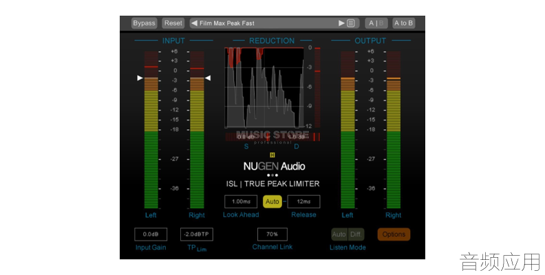

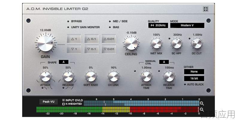

$ m9 @) [9 l3 }0 s- h限制器的作用是什么?
* x: c5 b3 [: n( H6 @/ m如果说压缩器是对信号进行压缩,使波峰和波谷相互靠近,那么限制器则是对波峰和波谷进行限制。当你打开限制器时,你所做的就是设置一个信号不能超过的上限电平。如果信号确实达到了这个上限,就会被压缩。0 k: Q5 S2 n$ v2 f  c! z
" d( r! i3 t# ?; z  ]+ ]. Q* c! n限制器和压缩器的关系非常密切--限制器基本上就是一个比率非常高的压缩器。压缩器的压缩比越大,压缩的幅度就越大,直到达到信号无法通过的上限为止。信号能达到的高度受到 "限制",因此压缩器就变成了限制器。
# I; ~. l  J7 y2 F; @* N4 l- c
0 A1 S% R. ~! ]2 [& \
5 e/ M1 d4 ?4 L! X4 e( @: N& i! l$ |1 e主要限制器参数
) V4 F$ {, g$ W
% e5 c" u2 ]' e2 V8 \与压缩器一样,有一些带有限制器的参数可以帮助你控制其工作方式。
" u  t2 P+ a1 `* b# M临界点5 K4 B: d: u6 c" S- K) k# ]2 |
与压缩器的阈值类似,限制器的阈值是指信号不能超过的限度。这有时被称为 "砖墙 "限制器或阈值,因为信号不可能超过它。
5 t# [# R1 V! O
6 x) X, ]" p" V% f9 }通常情况下,你希望将其设置在增益降低 -2 到 -3dB 左右。这将获得最佳效果,并在阻止削波的同时确保原始信号的活力。9 Z! z  F# y  |$ e
$ X, p$ V' l+ |9 B4 x输入增益4 V3 n/ G% W& H) @
如果在母带处理过程中使用限制器,则主要使用这个参数。如果在应用输入增益时,你会发现它在信号进入其他插件或硬件之前起到音量控制的作用,即控制输入电平。
6 }9 e; S3 E5 B  O' U* C8 F
8 f$ t& K" ^/ K$ y9 \; H如果在母带处理过程中不使用限制器,则可以忽略这一点。4 p5 \* G/ B! Z( B6 h1 L  ~
4 g( Q4 G. Z5 P5 S$ T释放时间7 M% ?9 ?; D5 d9 E! M/ W3 e) Q
2 U& _  j# Y* s* r2 V( W) n这是指当信号幅度再次下降到阈值增益以下时,增益降低将持续多长时间--换句话说,当限制器停止限制信号时,信号恢复正常的速度有多快?
. @% ]1 \8 s' e  ]/ n9 ^
' Q2 {2 ]) H. ?; i% ]如果时间设置得过长,可能会产生 "抽水 "的声音,但如果时间设置得过短,则可能听起来不自然、刺耳。在两者之间找到一个平衡点,就能达到理想的效果。
$ q9 n4 {, G9 J2 Q! E% S+ O$ k6 |# @7 z
需要注意的是,与压缩器不同,限制器没有攻击时间。这是因为当信号即将超过阈值时,你希望限制器立即启动。4 I7 E( q3 z. `& @
: M4 Y* w0 J, Q4 V. w/ P
$ z# a; s, s0 J9 u; x; i! B- s该设置与压缩器中的设置相同,用于设定增益开始下降的渐进程度。soft knee音仍然是一个更平滑、更渐进的过渡,而hard knee音则更快、更尖锐。
0 @9 H7 h- J0 i. M* ?  X0 q
1 m' M  R% l, \( @0 B  f* P+ A前置时间- u$ T0 x2 W/ x: {: U, p5 k
这一设置只存在于数字限制器中,而不存在于物理硬件中。它允许插件提前预测何时需要应用限制器。这意味着它可以尽可能快地做出反应,因此需要尽可能短的设置时间。0 到 10 毫秒之间的任何时间都可以。
6 m7 `1 t9 s. I0 ^$ ^- ~' i% Q5 R1 D( f, X
- S4 _: Y# l8 L4 O. A为什么要使用限制器?3 j) p! i6 L2 q/ }; [
+ ]9 {  m: C* e虽然限制器并不是唯一的用途,但在母带处理过程中使用最为普遍。- |/ b& X% O0 O3 D+ {
7 x& w9 S) @# q' `
与压缩器一样,限制器能让歌曲听起来更专业,并有助于提高歌曲的音量,而不会有任何不必要的失真或削波风险。
9 h: b, N+ `, ]7 r9 i
( P) Q0 T2 L* x$ |确保整首歌曲的音量一致意味着音量可以提高到与商业音量一致的水平。7 T4 Q5 u; f$ O- I. s! K
3 B$ D5 W/ W' p$ D使用限制器的另一种方式是在现场环境中。当你有听众时,你要确保他们获得尽可能大的音量,但又不能太大,以免损坏他们的耳朵或你使用的扬声器和设备。
2 N5 p6 i( C% d( Z5 d; ?0 ]5 n; n, \2 v# U* s0 o
通过限制器传递信号可确保信号永远不会超过某一电平,从而将音量控制在安全范围内,同时还能确保尽可能发出最响亮的声音。

5 u& q: r' S+ \如果说压缩器是对信号进行压缩,使波峰和波谷相互靠近,那么限制器则是对波峰和波谷进行限制。当你打开限制器时,你所做的就是设置一个信号不能超过的上限电平。如果信号确实达到了这个上限,就会被压缩。
$ \/ f( e" j& _# \* ?4 |
8 O" I3 s' |9 |8 H- W) R" c限制器和压缩器的关系非常密切--限制器基本上就是一个比率非常高的压缩器。压缩器的压缩比越大,压缩的幅度就越大,直到达到信号无法通过的上限为止。信号能达到的高度受到 "限制",因此压缩器就变成了限制器。2 Y, c4 U9 b5 h! V2 D
0 v6 S8 G- k3 O0 ~ $ r- i; P0 p) n* K! M& E
主要限制器参数
$ M3 v+ @7 W; B" t
/ I' o& |! k1 K) ?与压缩器一样,有一些带有限制器的参数可以帮助你控制其工作方式。( ~  q& c/ |" A, `/ N9 w
临界点
* \! t9 {+ ]( [& s+ W  f- O+ w与压缩器的阈值类似,限制器的阈值是指信号不能超过的限度。这有时被称为 "砖墙 "限制器或阈值,因为信号不可能超过它。/ \9 J1 L& o) T) t1 Q7 N- L
, Q# N& }4 r3 \; o0 n
通常情况下,你希望将其设置在增益降低 -2 到 -3dB 左右。这将获得最佳效果,并在阻止削波的同时确保原始信号的活力。6 {% W% `% R) w9 Y. ]
8 x5 Z: x& X/ [
输入增益5 s! Y5 M6 u. }/ [) O" [3 M7 _, F* ~
如果在母带处理过程中使用限制器,则主要使用这个参数。如果在应用输入增益时,你会发现它在信号进入其他插件或硬件之前起到音量控制的作用,即控制输入电平。  P8 m8 H/ V. L5 l" y2 g4 g
- Z7 X( X, j: u- y" Q4 k
; T$ q0 @4 [$ D" K9 I4 w) q
9 w* t, W, U1 ~% k8 e6 N! i释放时间
) a% a7 i  G9 T0 G& E/ R9 h% ^; t2 _# U' |. N9 [& r
这是指当信号幅度再次下降到阈值增益以下时,增益降低将持续多长时间--换句话说,当限制器停止限制信号时,信号恢复正常的速度有多快?; M9 y8 V2 |' b. H+ y
4 M: P0 Y. I4 Z
2 J# n9 a7 \' y2 [7 {6 y1 T) g6 ^) {, ]* Z; Q* d
需要注意的是,与压缩器不同,限制器没有攻击时间。这是因为当信号即将超过阈值时,你希望限制器立即启动。$ f/ `7 M) u& S' T( j
; F8 {" J  c* n; }% g0 Z
, k1 B- H7 M8 X  A% \( L+ ~1 A该设置与压缩器中的设置相同,用于设定增益开始下降的渐进程度。soft knee音仍然是一个更平滑、更渐进的过渡,而hard knee音则更快、更尖锐。
" o; o0 n  X+ \. a& _$ Z* o# _* X
2 G% Y/ {6 n/ v' l前置时间
2 E4 M4 ~# z' y# W- w* k这一设置只存在于数字限制器中,而不存在于物理硬件中。它允许插件提前预测何时需要应用限制器。这意味着它可以尽可能快地做出反应,因此需要尽可能短的设置时间。0 到 10 毫秒之间的任何时间都可以。
' e3 f0 _2 p' D  X! K
( S( M. t3 n- r8 M8 m6 { 5 q% w/ v5 E9 T, g
为什么要使用限制器?1 r+ l" i  w7 k- X6 {
, L1 J  i2 {3 s& v+ r. v6 X
' H8 Q$ |0 ^+ |, P" s/ |( W: u" R4 T3 m1 U
1 Y3 L6 {" i, ~( Y7 g9 X4 p# k
确保整首歌曲的音量一致意味着音量可以提高到与商业音量一致的水平。$ d4 K6 b5 V4 }& S+ `
' C% R* c" S  M) F$ {/ w6 c' z* R
使用限制器的另一种方式是在现场环境中。当你有听众时,你要确保他们获得尽可能大的音量,但又不能太大,以免损坏他们的耳朵或你使用的扬声器和设备。! ?1 c- R' f% M( K4 u( x
4 B# \8 e, l7 j+ q0 l
