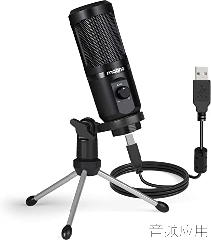

集成前置放大器将与麦克风或乐器结合在一起。例如,USB 麦克风的设计中就包含一个集成前置放大器,以确保音频信号足够响亮,这样麦克风就可以直接插入电脑,而无需使用音频接口等其他设备。

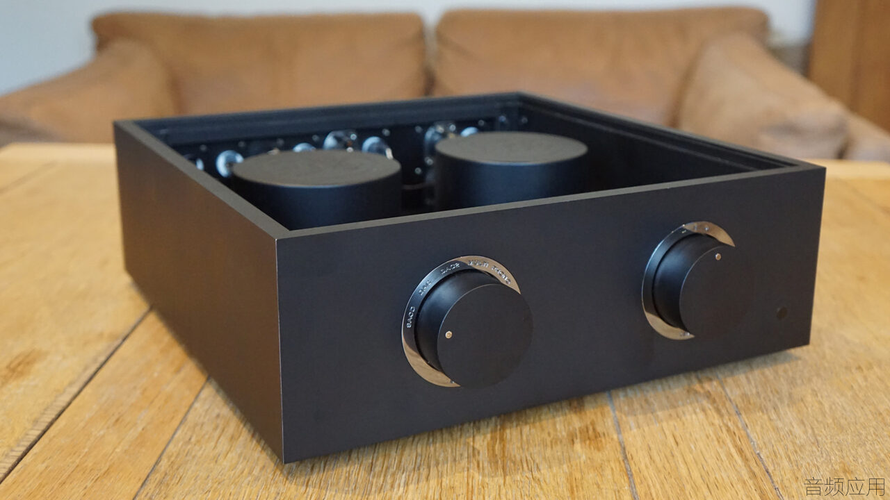

独立或外置前置放大器是一种单一设备,也就是说,它的唯一功能就是前置放大器。一般来说,独立前置放大器可能比集成前置放大器质量更高。它们的体积较大,但好处是能更好地放大信号,产生更纯净的声音。与原始信号一起放大的嘶嘶声或嗡嗡声通常也较少。
与集成前置放大器相比,独立前置放大器提供了更灵活的解决方案,但这也是有代价的--独立前置放大器的价格可能会明显更高。
