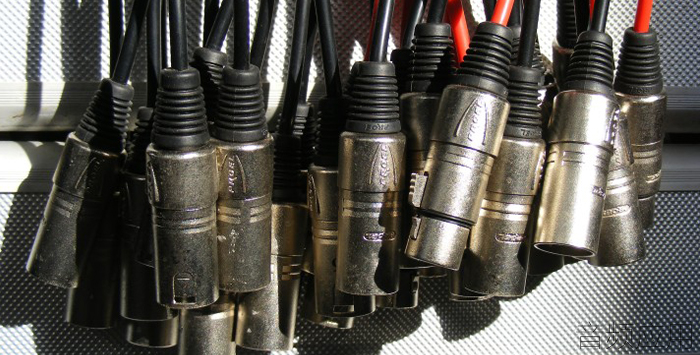

电线
布线问题是另一个常见的噪音源,其原因是布线不良或音频信号线损坏。音频电缆必须处于良好状态,才能为系统提供最佳音质:如果听到嗡嗡声,请尝试使用不同的电缆,或轻轻扭动电缆,听听是否会产生噪音。
在处理电线时,请记住以下提示:
不要在音频接线电缆和天线接线附近或交叉使用电缆。
三线平衡电缆比双线电缆不易产生嗡嗡声。
尽可能使用平衡电缆,而不是非平衡电缆。
选择质量好的电缆,但不要购买昂贵的金属电缆,因为它们的性能不会更好。
要解决线缆问题,应使用正确的输入:平衡线缆带有平衡输入和输出。避免使用 XLR 和插孔电缆的适配器。检查电线是否损坏,并更换新线。
