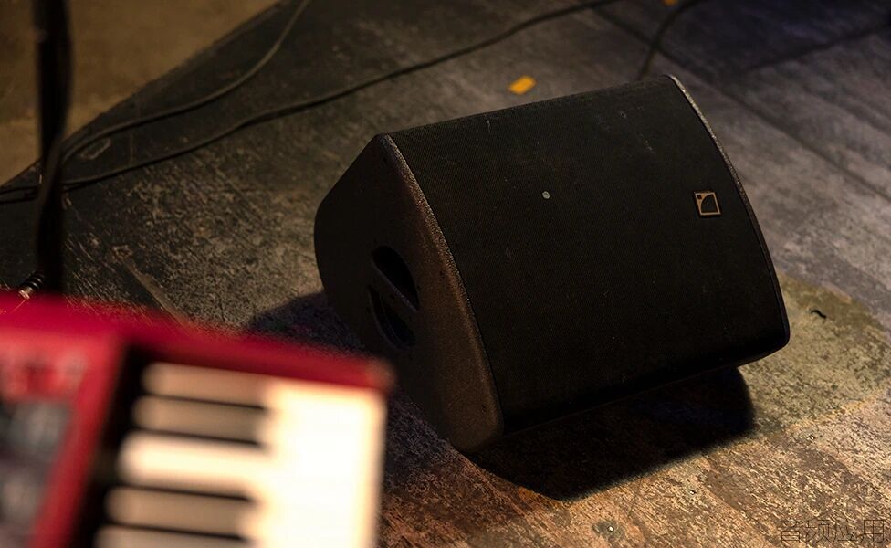

落地楔形
落地式楔形扬声器通常为两分频扬声器(高频和低频分别使用不同的驱动器),安装在箱体中,设计成面向表演者的角度。它们既可以是无源的,需要单独的功率放大器,也可以是内置功率放大器和其他电子设备。许多歌手似乎还把它们当作脚垫。

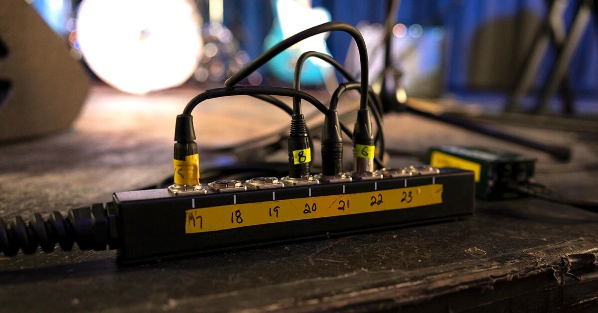

舞台箱
舞台箱是舞台上所有话筒电缆的插接处。舞台箱可以是一个大箱子,也可以是连接在主舞台箱上的多个分箱,每个分箱都有自己的迷你舞台箱,或者是数字系统的数字舞台箱,它可以在舞台上完成模数转换,然后将数据发送到调音台。
你可能会遇到的另一种舞台箱是分线器箱。分线器用于现场录音--现在很多现场音响板都有内部录音功能--或者当有一个单独的监听调音台时,分线器的作用就像你从名字上就能想到的那样,将每个输入信号分成两个完全相同的版本。有两种基本类型:一种是无源的,即简单的 "Y "连接;另一种是变压器式的,它能隔离两个信号,还能稍微提升信号电平,以弥补无源分离器固有的信号电平损失。

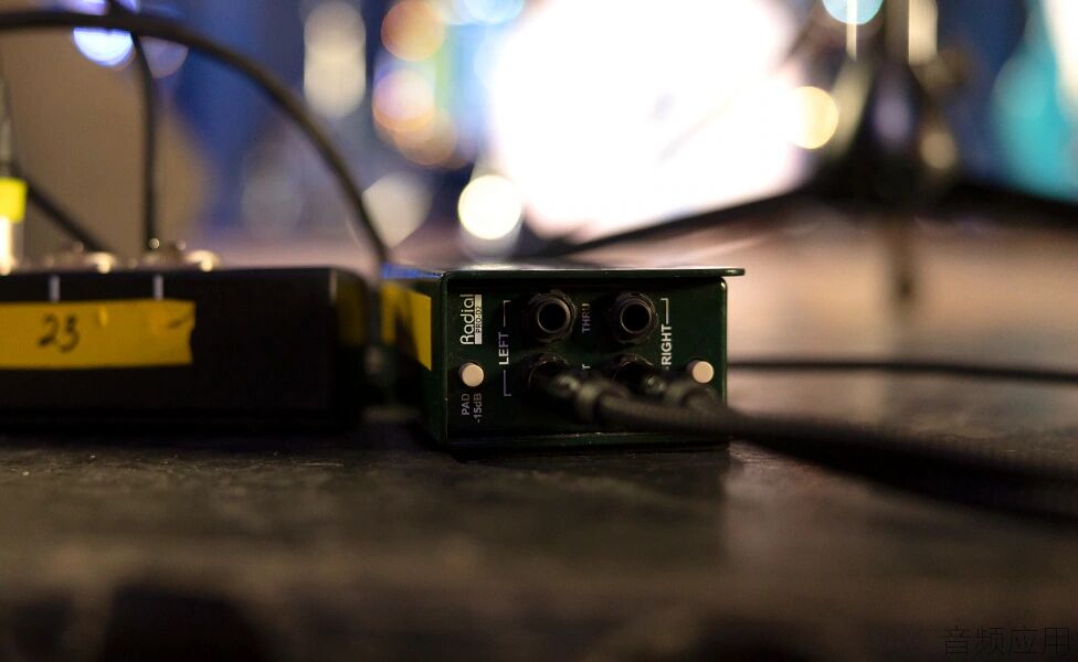

D.I. 盒
D.I. 箱(或直射箱)的设计目的是接收来自乐器(如吉他、贝司、键盘或其他电子乐器)的相对高阻抗(我们将在技术术语部分讨论阻抗)信号,并将其转换为平衡的低阻抗信号,以便从舞台传输到主混音板而不损失任何频率内容。它们可以是无源(非供电)或有源(供电)的。有源 D.I.通常采用幻象供电(参见我们的 Riffs 文章 "什么是幻象供电及其工作原理")。

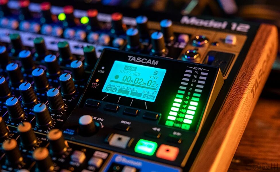

主 FOH 调音台又称控制台,是现场混音工程师的主要工具。随着数字音频技术的不断进步,越来越多的现场调音台从模拟转为数字,或至少是某种混合系统,两者兼用。
与其他混音板一样,大多数通道都有通道条,它结合了前置放大器(提升或降低整体电平)、均衡器(通常有四段,包括高低搁架段和一或两段参数或准参数中频段),在某些情况下还有噪声门(帮助控制舞台上其他音源的干扰)。有些电路板还为每个通道配备了单独的压缩功能。通道条通常会有一个 PFL(推子前监听)按钮,让工程师在推子衰减或增强之前检查信号,确保输入信号没有削波,均衡器、门和压缩设置正确。
输入条带还可能带有 AUX 发送器,用于将信号发送到延时和混响等效果器,这些效果器可以是调音台内置的,也可以是独立的外置效果器。
大多数现代调音台都能将调音台的状态保存到一个场景中,可以从内存中调用或保存到电脑中,以便日后重新加载到调音台中。当你经常回到相同的场地时,这一点尤其方便,因为如果你可以重新加载上次的设置,只需在需要时稍作调整,就可以节省大量的设置时间。
许多现代调音台的另一项功能是矩阵混音。这让你可以将任何通道发送到多个目的地,轻松建立子混音和输入组,然后只需一个推子即可控制。它几乎消除了使用 Mult 的需要,而 Mult 过去是配置跳线盘将一个输入发送到多个发送端的方法。

监听器
监听工程师的职责是确保舞台上的每个人都能听到他们需要听到的声音,从而使演出达到最佳效果。这可能是一项比主音响工程师更复杂的工作,因为监听工程师可能需要为每个乐队成员提供单独的混音,再加上旁白。有些乐队喜欢混合使用地面楔形监听器和入耳式监听器,这会让事情变得更加复杂。
有一点需要澄清--你会看到或听到监听混音和提示混音的提法。这两个词可以互换,但 Cue Mix 已经从录音室转移到了现场舞台。它们都是指馈送到耳机、IEM 或其他监听器的信号,并根据每个音乐家的情况进行调整。
