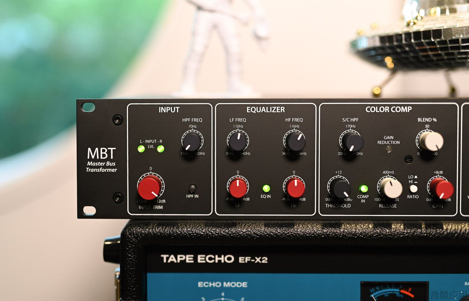

六十多年来,audio transformers一直是 Rupert Neve 先生音频电路设计理念的基石,Rupert Neve Designs 的定制变压器几乎是每款 RND 产品不可或缺的组成部分。MBT 配备了这些变压器,具有 "美化、增强、驱动、拓宽和彻底改变源素材 "等多种功能,适用于完整混音、编组、主干或单个单声道或立体声音轨道。
Master Bus Transformer 主母线变压器的输入部分包含一个 +/-12dB 微调控制、指示输入/峰值电平的 LED 灯和一个可从 15Hz 扫频至 100Hz 的高通滤波器。输入部分馈入一个全新的双频架均衡器电路,该电路具有 3 个八度的范围、平缓的斜坡和最小的相移。每个频段的增益控制范围为 +/- 9dB,低频均衡器的角频率可变范围为 30Hz 至 240Hz,高频的角频率可变范围为 3kHz 至 24kHz。该公司表示:使用 MBT 的一个令人开心的方面是发现不同部分之间如何相互作用。有时可以先调试均衡器,有时可以先不调试均衡器,直到调试好其他部分。
主总线变压器的输入部分包含 +/-12dB 微调控制、指示输入/峰值电平的 LED 以及可在 15Hz 至 100Hz 范围内扫描的高通滤波器。这会馈入一个新的 2 频段 Shelf EQUALIZER 电路,具有 3 个八度范围、平缓的斜率和最小的相移。每个频段都有 +/- 9dB 的增益控制,低频 EQ 转角频率在 30Hz 到 240Hz 之间变化,高频转角频率在 3kHz 到 24kHz 之间变化。该公司表示:“使用 MBT 的一个令人兴奋的方面是发现不同部分如何相互作用。有时可以先拨入 EQ,有时可以将其保留,直到拨入其他部分。我们总是鼓励尝试。”
COLOR COMP 是一种全新的光学压缩器设计,它 擅长强调光学单元的非线性失真和'多彩'特性。该压缩比可设置为 2:1(实现微妙的效果)或 5:1(实现更大幅度的降低),高通侧链滤波器的频率范围为 20Hz 至 350Hz,允许低频在未压缩的情况下通过,释放时间从 100 毫秒到 1.5 秒不等, MBT: Master Bus Transformer混音控制提供了与源素材并行压缩的能力。绿色 LED 指示增益降低,并提供 20dB 的甲类补偿增益,不仅用于电平匹配,还可驱动SUPER SILK 部分中的级间变压器。
虽然 WIDTH 部分的灵感来自于屡获殊荣的 Portico II 主总线处理器中的立体声场编辑器(SFE),但 MBT 的电路 "经过了进一步的改进,现在包含了更大的增益范围,以实现更极端的操作"。它还包括一个从 50Hz 到 800Hz 的可变高通滤波器,因此当中频和高频分散时,低频可以不受影响地保持在混音的中心位置。
最后,SUPER SILK 建立在该公司许多产品中流行的“Silk”谐波饱和电路的基础上。有了 MBT,现在可以同时使用红丝和蓝丝 Silk 模式,对低频和高频谐波进行独立控制,而交互式 "谐波 "控制则决定了该部分的整体音乐谐波饱和度。当信号电平达到 Silk  操作的最佳范围时,红色 LED 会亮起,当信号接近 MBT 的净空动态余量时,还可以启用新的齐纳驱动电路,以引入更具侵略性的音调。
输出部分包括一个 +/-12 分贝微调控制和一对 16 段 LED 表,用于显示输出电平。MBT 包括甲类输入和输出放大器,以保持整个 MBT 的最佳增益分级,完全驱动定制的级间和输出变压器,并精确匹配前/后级信号。
Master Bus Transformer 在美国制造,目前在全球范围内发货,制造商建议零售价为 3,999 美元/3,699 欧元/3,199 英镑(所有价格均不含当地税)。
