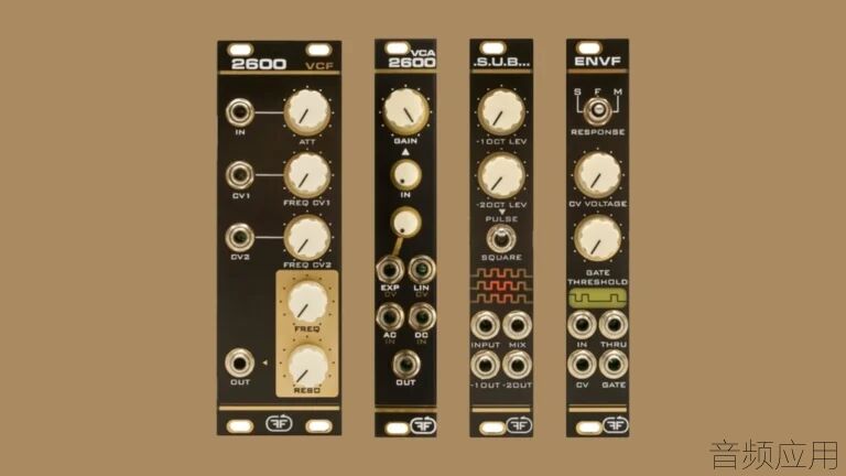

Feedback Modules发布四款新滤波器模块:复刻 ARP 2600的VCF和VCA、SUB & ENVF
Feedback Modules 发布了四个新模块:2600 VCF 和  2600VCA、SUB & ENVF。四个中的2600 VCF 和 2600 VCA 基于传奇的 ARP 2600 合成器。
Eurorack 中的许多滤波器都可以追溯到老式合成器设计,例如 Minimoog、ARP 2600、Juno 和 Oberheim。
Feedback Modules 2600 VCF 和  2600VCA
2600 VCF 是一款基于传奇的 ARP 2600 合成器的新型 8HP 模拟滤波器。它是直接克隆和 Eurorack 改编过。它使用 LM3900 Norton 运算放大器芯片。可以获得具有截止和共振功能的经典滤波器控制。
2600 VCF有一个音频输入和两个用于调制频率的 CV 输入。每个输入都有一个专用的衰减器。可以根据音频信号和共鸣来归档相对干净到肮脏和尖叫的音色,就像原始硬件一样。
它有一个音频输入、两个 CV 输入和一个音频输出。可以控制音频输入电平、CV 电平、频率截止和共振。
它的声音优美,根据音频信号电平和共振,声音可以从相对干净到浑浊。
技术规格:
- 8HP 宽度
- 前面板后面 35 毫米深度,包括电源连接器
- 标准 10 针欧洲电源 +12V / -12V
- 功耗 +12V 7mA、-12V 13mA
VCF 2600 售价: 90 欧元
Feedback Modules 发布复刻 ARP 2600 的 VCA 模块。据开发商称,它是 4HP 中音质最好的 VCA,配有匹配的热耦合晶体管。VCA 2600 让你可以控制增益、输入和 CV 电平。有交流和直流输入、两个 CV 输入(指数和线性)和一个主输出。
技术规格:
- 宽度 4HP -
面板后面深度 35mm,包括电源连接器
- 标准 10 针欧式电源 +12V / -12V
- 功耗 +12V 25mA -12V 25mA
VCA 2600售价: 75 欧元
SUB & ENVF
SUB 是一种新型子发生器模块 (4HP),可以为输入插孔处提供的方波信号产生 -1 和 -2 倍频程的子频率。
SUB 还具有一个小型调音台,可让你将不同级别的 -1 和 -2 倍频程信号添加到原始方波中。-2 倍频程信号可以是方波或脉冲波。在连接侧,有一个输入、混合信号的单独输出以及 -1 和 -2 倍频程的输出。
技术规格:
- 4HP 宽度
- 功耗 +12V 12mA、-12V 9mA
售价:65.00欧元
最后一个新模块称为 ENVF,是一个 4HP 包络跟随器,基于 70 年代的经典模块,但具有现代附加功能。ENVF 具有用于输入、直通和 CV/门限输入的接口。直通插座使原始信号可用于外部处理。
在模块的右侧,您可以找到三个控件:一个用于选择响应(快、中、慢)的开关、一个用于调整门阈值的电位器以及一个用于调整包络 CV 级别的电位器。
技术规格:
- 4HP 宽度
- 功耗 +12V 18mA、-12V 16mA
售价:65.00欧元
