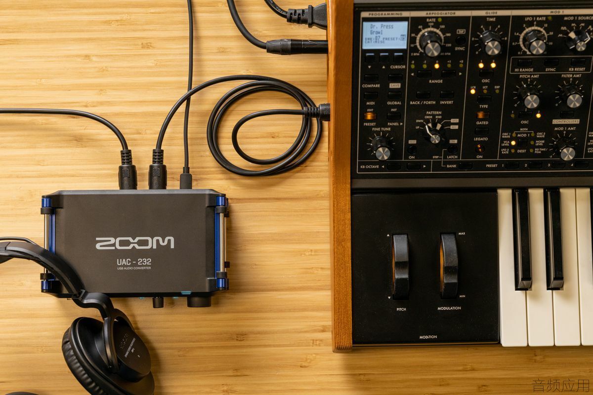

0 n# E0 o& o/ t  {/ ^( l4 bZoom使用最新的32bit浮点录音技术,建立自家首款全新的32 bit浮点录音接口 UAC-232。这台不仅能提供卓越的音质,由于Zoom的其他录音机系列共享的研发成本,具备F系列录音机的高阶麦克风前级。毫无疑问,Zoom UAC-232 USB录音接口 是一款在价格和功能方面表现出色的产品。让我们来看看它有哪些特点。: T5 ?, |# k6 D
original.png # O- D! {" L2 @1 h$ e' S) g3 z
- \1 i( n& Y) R- O2 G  w7 Q
, U3 h0 |9 _8 w* d9 P  V( a+ P% P' _! U, M) o! q. R
毫无疑问,是Zoom迄今为止最好的录音接口 。UAC-232看起来时尚,外观流线,似乎高出一等。而且,提供高质量的音质来支持这一点,这是从这种外观锐利的设备所期望的。Zoom UAC-232是第一个专用的32bit浮点技术录音接口 ,将为未来的录音设备设立新的行业标准。那么,究竟什么是32bit浮点技术?为什么Zoom的工程师在UAC-232的输入上排除了增益控制?这些都是值得深入探讨的好问题。0 @' O1 U  i+ {- e

, {! v# y/ g  n, L- cUAC-232前面板有两个组合的XLR/TRS平衡输入,允许麦克风或Line-Level讯号。这两者都没有输入增益控制旋钮,因为它根本不需要。32bit浮点录音可以捕捉从增益控制的最低设置到最高设置的声音。输入1具有Hi-Z级别选项,如果您想直接使用吉他或类似乐器,两者都有可切换的幻像电源选项。前面板还配有耳机输出、音量控制和直接监听开关,以及控制输出级别的主音量。说到输出, UAC-232的背面有一对平衡的TRS连接器,还有5针DIN MIDI输入和输出。因为,面对现实,仍然有很多需要使用旧的MIDI连接格式的硬体应用,所以作为一个选项,这是一个不错的选择。: ^4 L, \1 x/ h$ {" O3 f
