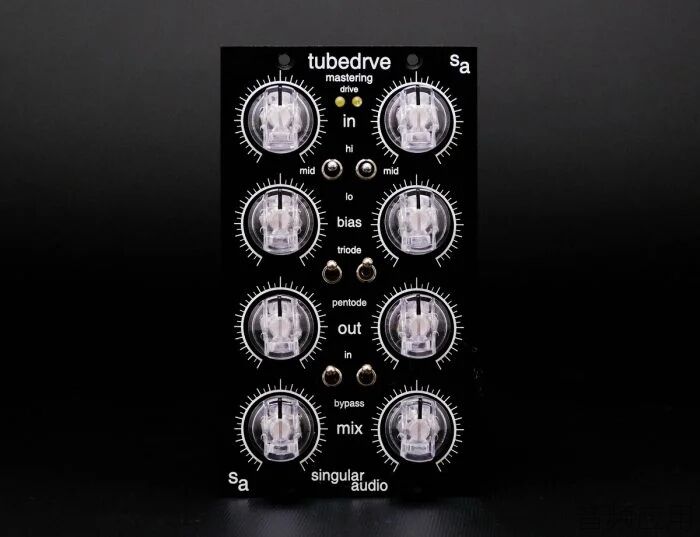

Singular Audio 推出 api 500系列的立体声电子管饱和器 Tubedrve Mastering
Singular Audio 宣布推出适用于 API 500 系列,带有适用于 api 500 的步进控制的立体声电子管饱和器。该母带处理版本与原始tubedrve相同,但具有缩进/步进控制,以便于调用和立体声匹配。它还具有低增益设置,可提供额外的 -10dB 增益,这在混音总线上或母带制作时非常有用。
tubedrive 每个通道使用 2 个五极管,每个模块总共有 4 个管。第一个是 EF86,第二个是 6AS6。6AS6 可以从五极管切换到三极管操作。三极管模式提供更平滑的过载,具有更多“均匀谐波”。五极管模式提供了带有更多“奇数谐波”的剧烈失真。可切换旁路和用于并行处理的混合旋钮满足专业音频要求。
两个通道相互独立控制。tubedrive模块可以通过输入或“驱动”电平进行控制,从而控制进入电子管的音频信号。偏置控制设置失真管的工作点,允许用户控制偏置电流。通过高和低设置,这会引入不对称波形削波,从而提供更具攻击性的声音。
输入增益可通过 3 路开关进行选择,并通过输入旋钮进行微调。输出电平控制控制来自电子管的电平。
有关tubedrve 母带处理工作 原理的简化概述,请参阅手册,该手册可在以下网址下载:www.singularaudio.nl/shop/tubedrvemastering
tubedrve 混合旋钮提供完全的干湿操作,允许并行处理。这是饱和器的一个很棒的功能,因为它们倾向于压缩音频。并行处理允许用户精确输入他们想要的饱和度,并提供对动态的完全控制。
当失真管过载时,白色 LED 灯会亮起。使用阳极氧化黑色铝制前面板,提供持久耐用的表面效果。管子的板电压为 240VDC,这是由于 DC-DC 转换器从 API 500 格式的 +- 16V 电源产生高电压。这是获得最佳过载声音所必需的。这与其他使用 +48V 电源提供极板电压的设计不同,后者会导致“starved plate”的声音。此设计中的 +240VDC 板电源可实现最佳的电子管过载声音。
使用 NOS(“新旧库存”)管,这意味着它们是 70 年代或 80 年代制造的未使用的电子管。
