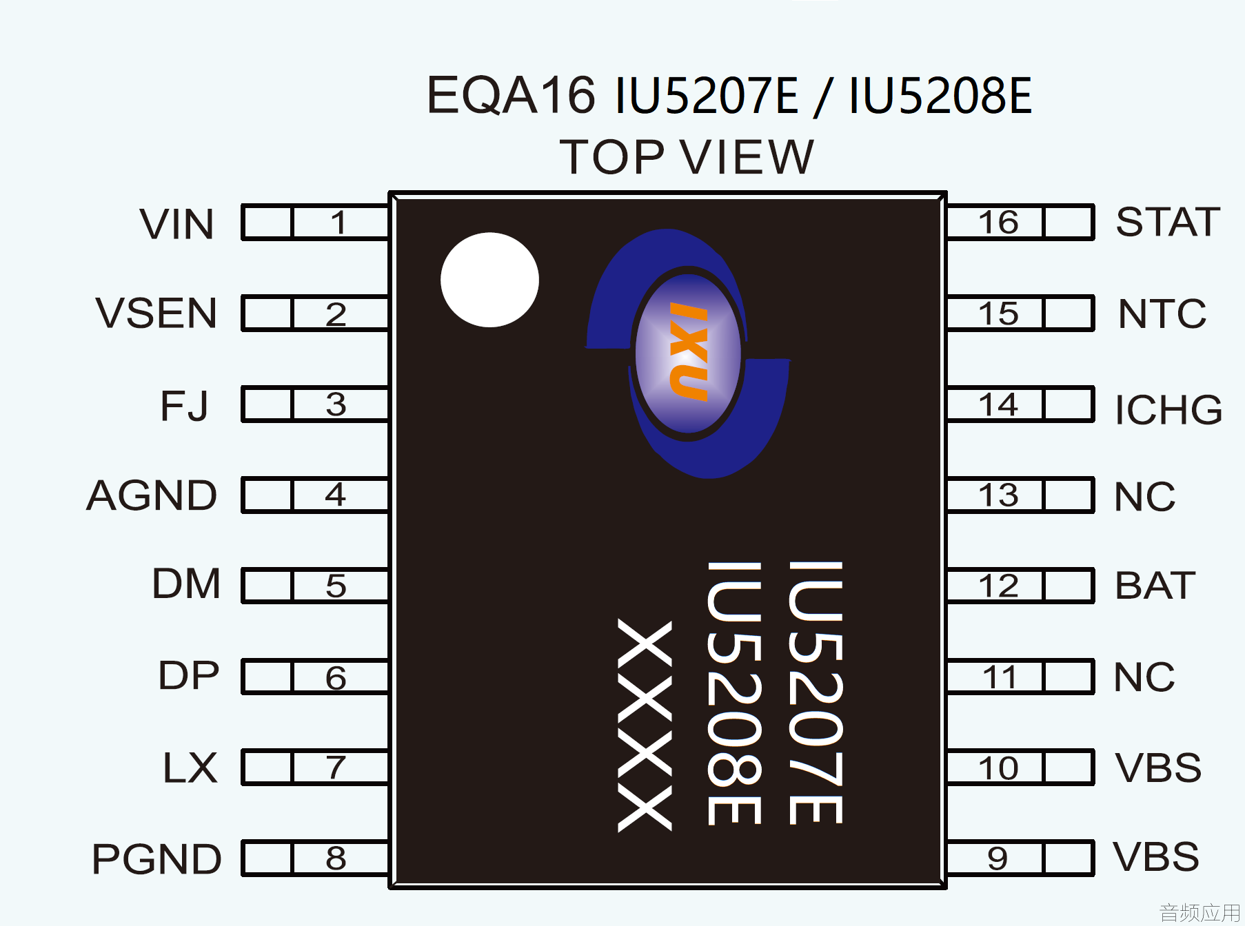

1、IU5207/IU5208脚位图! a: J# |3 Z$ p* G/ y5 l+ D
" x2 T5 J, B: `1 ?/ t, h) x2、IU5207/IU5208管脚说明  I4 g5 m4 r# u$ ^, N) ]1 j- ]4 b
