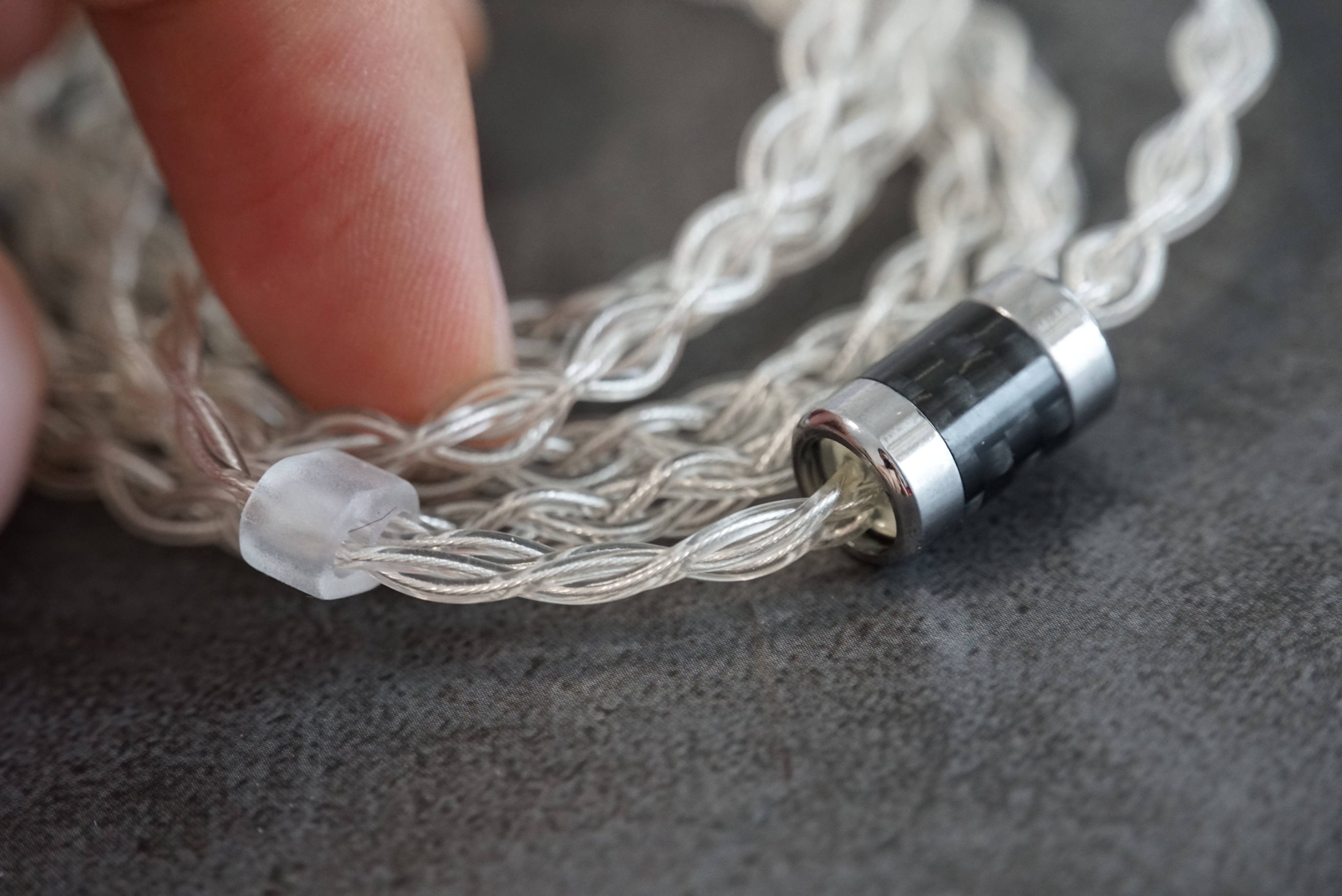

线材粗度适中,手感很柔和,顺滑性一般,会偶尔打结。
线身质地透明,色泽亮丽银白,内部据悉是纯银线与纯铜线,貌似还有金镀层?具体我不是太了解。只知道这是厂商专为SP9设计的。

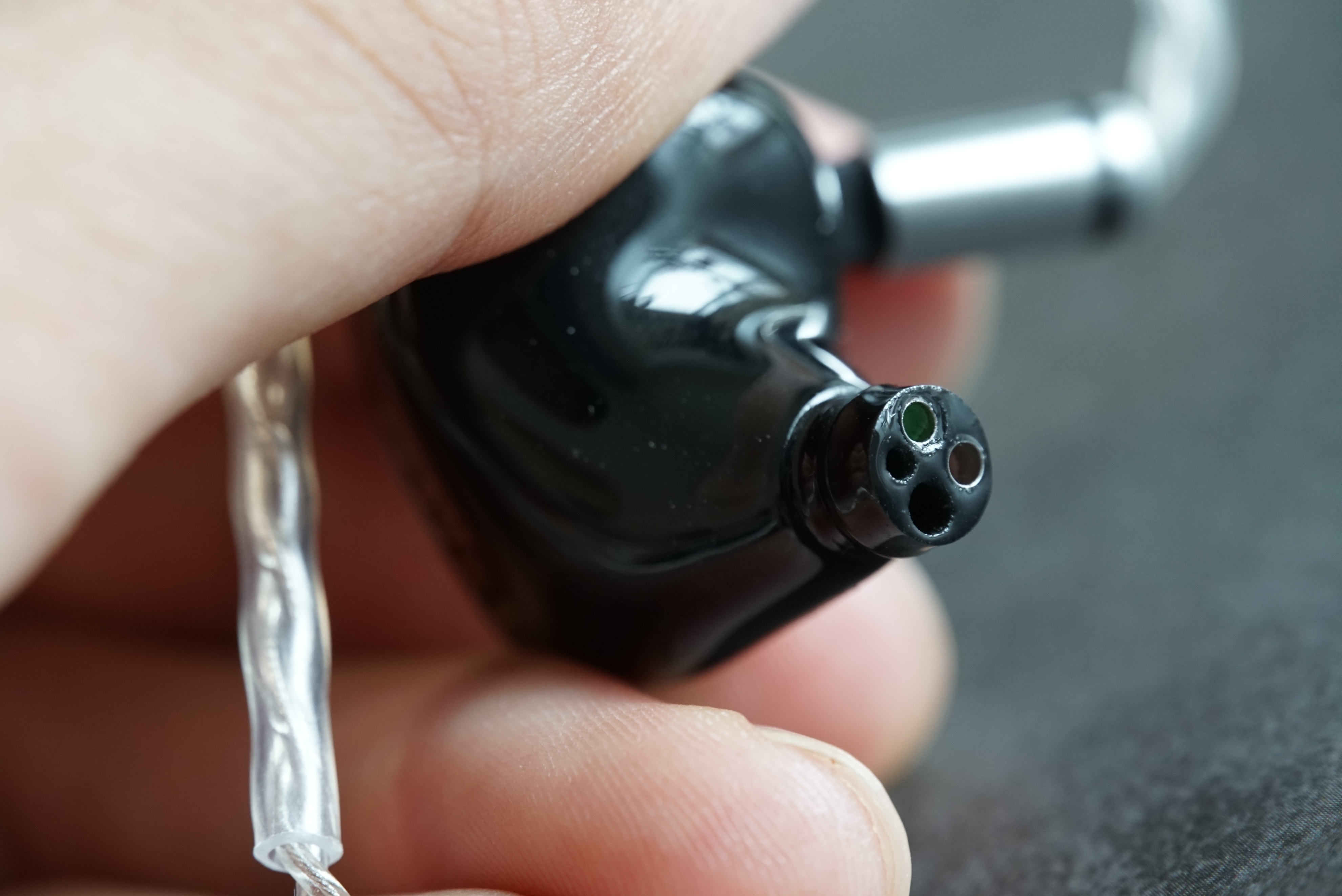

这一侧有个直径约3mm的洞,仔细看洞内,深处有滤网。很细节的一个设计。
- A7 e" M. J  |, c5 F
导管及滤嘴与底壳一体化,未加装独立的金属,美感一般。好的是,设计了便于耳套安装和利于入耳舒适性的凹陷
