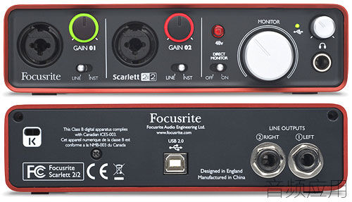

2. BIAS FX、BIAS Amp 和 BIAS Pedal 可以用作插件或独立软件。如果您想将它们用作独立应用程序,请先设置您的音频设备。这里我们以 Focusrite Scarlett 2i2 接口为例。

5. 对于音频驱动程序,选择 ASIO。然后选择 Focusrite USB ASIO 作为输出设备。
6. 我们将吉他插入 Scarlett 2i2 的输入 1,因此我们选择 MONO 和输入 1。至于输出,由于我们使用录音室监听器并希望从两个扬声器中听到声音,因此选择立体声和输出 1-2。
