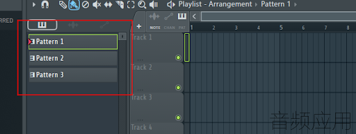

9 A3 d+ f/ @4 r" g* b其实我们在前面不知不觉已经建立好一个Pattern了!
) ?( H# U, P2 ~; t4 Y我们回到刚刚的主页面,就会看到已经建立好的Pattern。! U4 _9 z2 e. l$ V( E% j& g
在获得这些Pattern后,只要点选你在左边的Pattern,然后迅速的在右边的PlayList 一滑,就可以拉出成串的Pattern了!
) L8 Y6 y) O, \1 D8 S2 j4 L
6 i, ]0 C1 n: Y$ X* B7 K
* w4 e; K/ w+ f, J- j/ D/ x1 t+ M- }) I, U8 q) I* q
没限制的音轨是FL Studio 最大的特色,也是与其他主流DAW 最大的不同。你可以把Pattern 与音档素材随意放置到Track 的任何一个位置,虽然可以随意放置素材,但还是会建议不同的素材放在不同的Track 上,最后整理音轨以及后续调整编曲才不会乱成一团。每一个FL 的视窗就是一个PlayList。你可以想像他的PlayList(也就是所有的Track)全部就像是一块没有限制的画布,可以让你随意把Pattern 涂鸦在上面。
