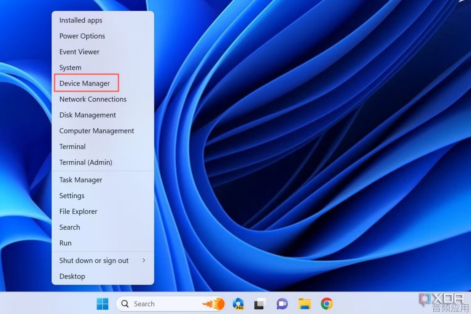

右键单击“开始”按钮并选择“设备管理器”。
在“声音、视频和游戏控制器”部分下找到声音控制器的驱动程序。
右键单击你选择的声音控制器,然后选择“更新驱动程序”。

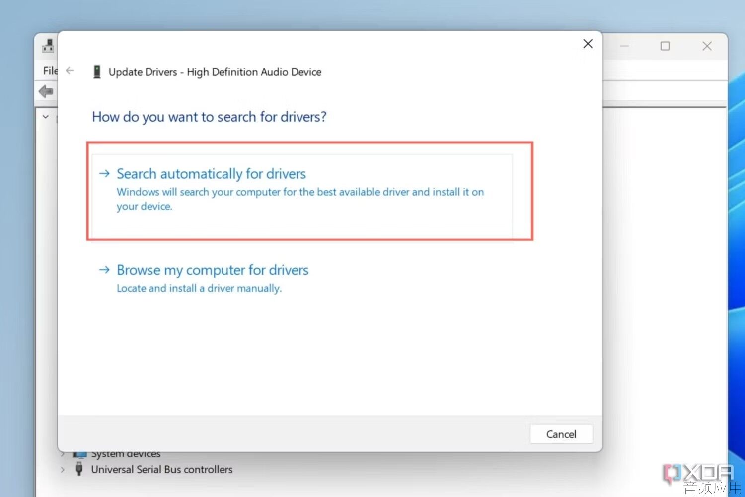

右键单击声音控制器并选择更新驱动程序
单击自动搜索驱动程序选项
Windows 完成下载后,你的音频驱动程序将被更新。你现在可以继续学习我们的其余提示。

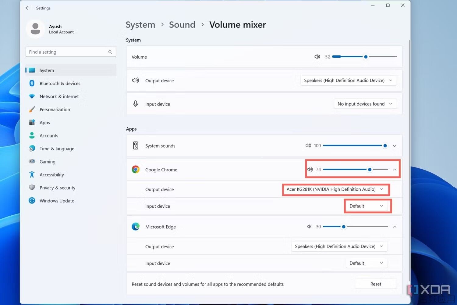

你可以使用“设置”应用程序中内置的音量混合器来修改所有你喜爱的应用程序的音量以及输出设备。
右键单击任务栏上的音量图标,然后选择打开音量混合器。
你可以使用“应用程序”部分下的滑块来设置每个应用程序的音量。
单击“输出设备”选项旁边的箭头可修改用于从应用程序播放音频的扬声器或耳机。
“设置”应用程序还允许你更改耳机和扬声器左右声道的声音平衡。为此,
从“设置”应用程序的“声音”选项卡中选择输出设备。
用于增大或减小每个通道音量的滑块位于“输出设置”下。

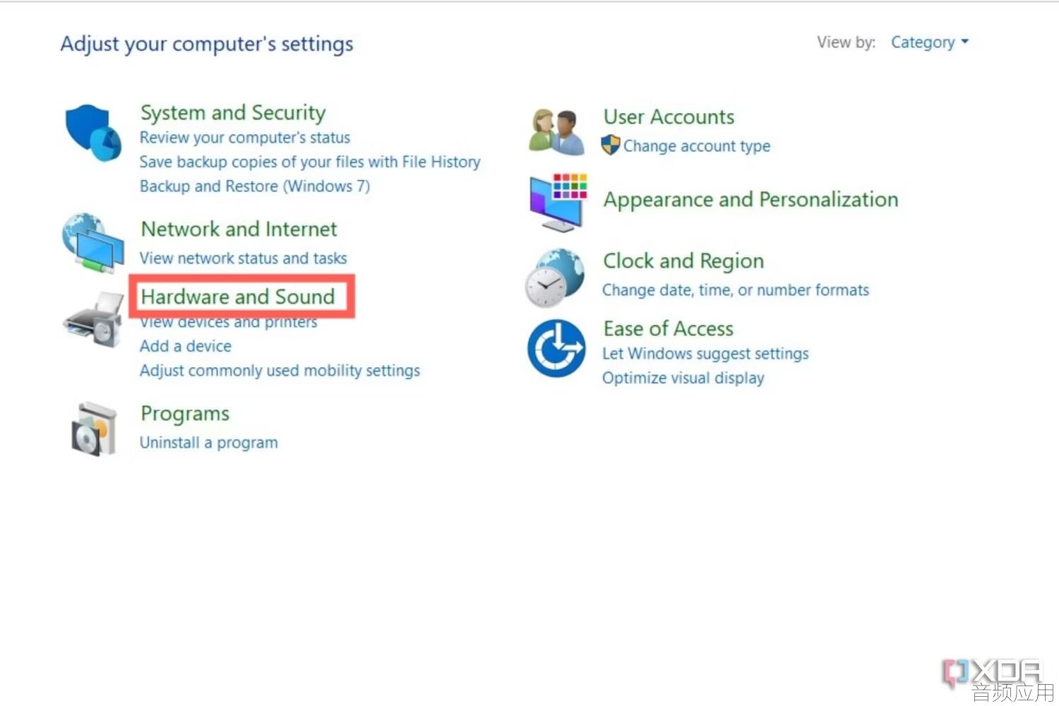

右键单击“开始”按钮并选择“运行”。
输入控制面板并按Enter。你还可以打开“搜索”并输入“控制面板”。
单击硬件和声音。
单击“声音”子菜单可打开一个弹出窗口。

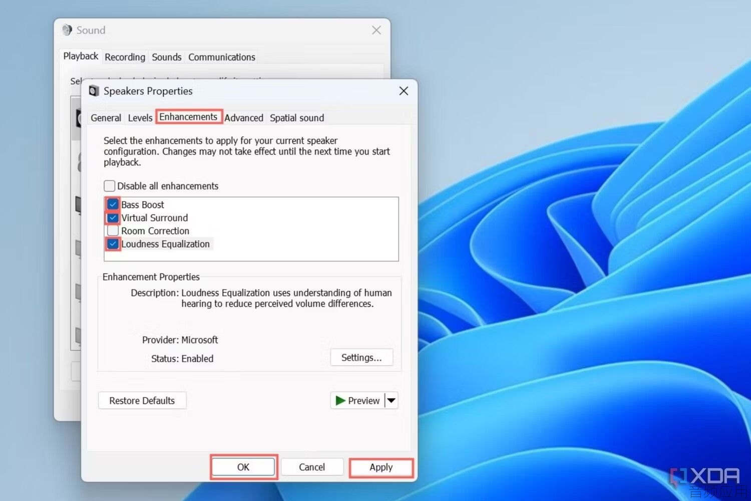

右键单击你选择的声音播放设备,然后从下拉菜单中选择属性。
导航至“增强”选项卡并启用“低音增强”、“响度均衡”和“虚拟环绕声”。
如果启用Virtual Surround ,你将无法使用Room Correction选项,因此你可以暂时将其禁用。
按“应用”并单击“确定”按钮。
(可选)如果你正在运行 DAC 或放大器,你可能需要通过单击“默认格式”下的下拉箭头来增加音频的采样率和位深度。
值得注意的是,音频增强的确切数量可能会有所不同,具体取决于你的硬件和驱动程序。在某些情况下,即使更新声音驱动程序后,你也可能看不到“增强功能”选项卡。不过不用担心,我们还有一些提高音质的技巧。

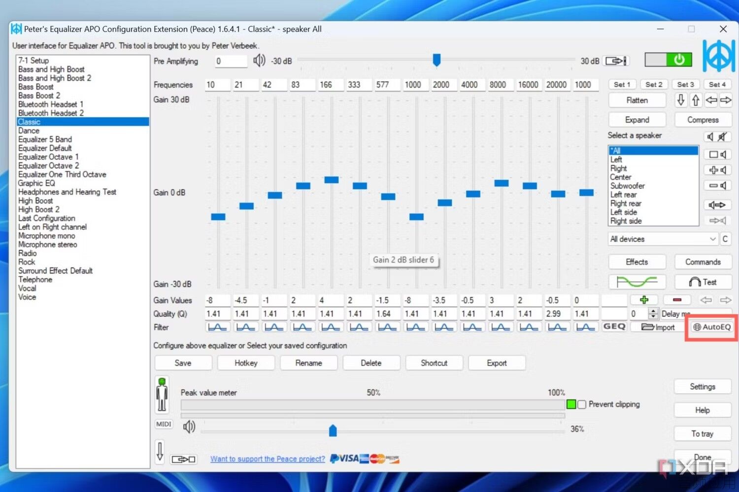

默认情况下,Equalizer APO 将具有相当简单的界面。你可以按原样使用它,但如果你想要高度直观的界面,我建议你下载 Peace 扩展。
从SourceForge下载Peace 扩展。
运行PeaceSetup.exe并完成安装过程。
出现提示时,选择是以覆盖 Equalizer APO 的 config.txt 文件。
安装和平扩展后,它将作为单独的应用程序启动。你可以从一组预先创建的 EQ 配置中进行选择,也可以为你的耳机创建自定义配置。你甚至可以按照以下步骤下载专为你的耳机制作的配置文件:
单击“和平”窗口最右角的“自动均衡器”按钮。
在搜索栏的帮助下找到你的耳机。
按使用按钮将均衡配置文件添加到 Peace 的界面。
你还可以手动更改频段的值、增益和滤波器,甚至创建新的频段。将其与 20 多种音效搭配使用,均衡器 APO + Peace 组合在定制你的音频体验方面将变得无与伦比。
