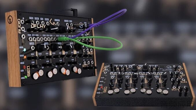

Neural Labs Elmyra 2 是一款新型可链接、微分音 Drone 合成器,包含模拟和数字声音处理功能。
Elmyra 2是 Elmyra DIY 项目的后续产品。Elmyra 2 仍然是一款 Drone 合成器,但在 v2 版本中具有更复杂、更丰富的功能集。Elmyra 2 的合成器引擎现在是半模块化的,提供 41 个跳线口,以及 4 声道数字/模拟混合,并可通过触摸或 CV 演奏。
Elmyra 2 声音生成部分采用基于波表的复杂振荡器结构,具有多达 12个  1/v 可控振荡器。每个声音都可以通过专用的音调控制进行调整。它具有半音阶模式,和支持微调音阶,可带来更丰富的音乐效果。
Elymra 2 还内置九种每种声音的调制和效果,包括单音解调 、双子振荡器、饱和度失真、位破坏器、采样率降低、噪声以及高通和低通滤波器。这些为你提供非常广泛的音色可能。
从这之后,Elymra 2 的信号进入可切换模拟谐振滤波器;你可以使用粗犷且激进的多模 2 极可变滤波器(LP、BP、HP)或一个细腻的 4 极低通梯形滤波器。然后,你可以将信号路由到各种实验风味的效果器中。
Elmyra 2 具有疯狂的可时钟延迟效果,带有“不健康”的反馈量、清脆的低保真混响和模拟 OUCH 电路。是一种破坏性失真、波形整形和滤波的独特组合。

此外,你甚至可以使用特殊的预设卡,更深入地定制 Elmyra 2 的声音特征。或者,你也可以插入前面板的二极管等组件来改变其声音特性。它们从 SCRAT 可定制 Steiner-Parker 过滤器中了解到的实验功能。
调制方面,你可以获得31 个调制目标,可以灵活地与不同的信号源进行链接。两个 LFO、正弦和一个复杂的可变形的可用。除此之外,它还有隐藏在触摸板内的模拟包络,可用作调制源。
此外,每个声音部分可以使用四个 128 步音序器,从而创建多旋律和节奏。另外,还有一些方便的实用程序,包括双衰减器、缓冲多重、电压发生器和 CV 求和电路。
特别好的是 Elmyra 2 不仅可以用作 Drone 合成器,还可以用作效果器。它具有一个音频输入,允许你通过引擎处理外部音频。
据 Neutral Lab 称,该盒子由植物基生物塑料和德国本土橡木制成。Elmyra 2 在德国制造。
