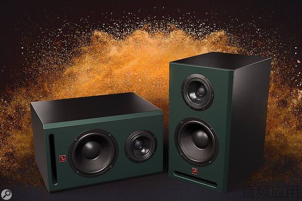

Antelope Audio 公司以其高品质转换器、主时钟、音频接口和建模话筒而闻名,在今年的 NAMM 展会上推出的首款录音棚监听音箱 Atlas i8,这是一款三分频有源录音棚监听音箱,提供AES I/O连接和更多功能。
Atlas i8 采用有源三路设计,一对八英寸低频驱动与同轴中频和高频驱动配对。Atlas i8 的电源采用定制 D 类放大器提供,音箱的数字信号处理技术采用FPGA芯片进行设计,有助于提供 35Hz 至 20kHz 之间的精确音频,同时系统能够提供 117dB 的高SPL性能。
Atlas i8 的驱动器采用等压配置
该系统采用等压配置,该方法使用两个相同8英寸超低频单元,其中一个低频单元在另一个后面,提供强大、清晰的低频响应,这使得由第一个低频单元的运动引起的气压变化可以通过第一个低频的运动来完善,从而形成具有均匀压力水平的密封空间。
该方法使 Atlas i8 能够实现通常需要更大箱体设计的低端性能,提供低至 35Hz 的响应,同时表现出最小的失真并提供高声压级输出。
箱体厚 18 毫米,具有坚固、无振动的结构,并具有内部肋骨以减少共振。低音反射端口经过精心设计,可实现最佳的低频和相位响应,并放置在机柜的正面,以消除将显示器靠近墙壁和角落放置的影响。对于那些希望在环绕声和沉浸式设置中使用扬声器的用户,可以使用可选的安装板将音箱安装在墙壁或天花板上。
然后,同轴驱动器传送音频信号的中频和高频范围。Antelope Audio 表示,使用单个驱动器意味着监听器可以水平或垂直放置,而不存在引入任何梳状滤波或高频频谱滴落的风险。
转换器和数字信号处理器
Atlas i8 的 DSP 设置可以直接从显示器的后面板控制,也可以通过 USB 从计算机应用程序远程控制。
该公司开发了自己的 DSP 系统,使系统能够提供一系列有用的功能,包括 均衡器 调整、针对不同工作场景定制的扬声器模式、预设保存和延迟偏移设置,以完善多台显示器和聆听位置之间的距离差异。除了内置彩色显示屏外,还可以通过软件控制应用程序通过 USB 从计算机上远程控制设置。
XLR/TRS 组合插座提供模拟输入,Atlas i8 配备 Antelope 自己的 AD 和 DA 转换器以及专有的 64 位声学聚焦时钟技术,所有这些都以 192 kHz 的采样率运行。在数字连接方面,XLR 连接器上还提供了 AES3 输入和输出,允许两个扬声器以菊花链方式连接,并为用户提供绕过其接口转换器的选项。
