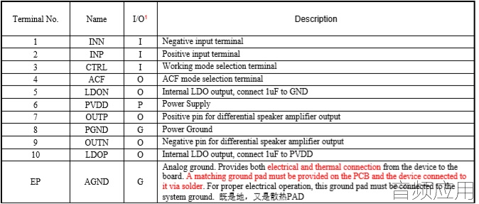

HT3163芯片介绍
8 w& ^$ U/ T' C" I! W7 _* o1.管脚排列
1 K' i( a( x3 c6 n- q 图片3.png : E, @$ o$ L( v; G' g" [2 _, y
2.管脚定义

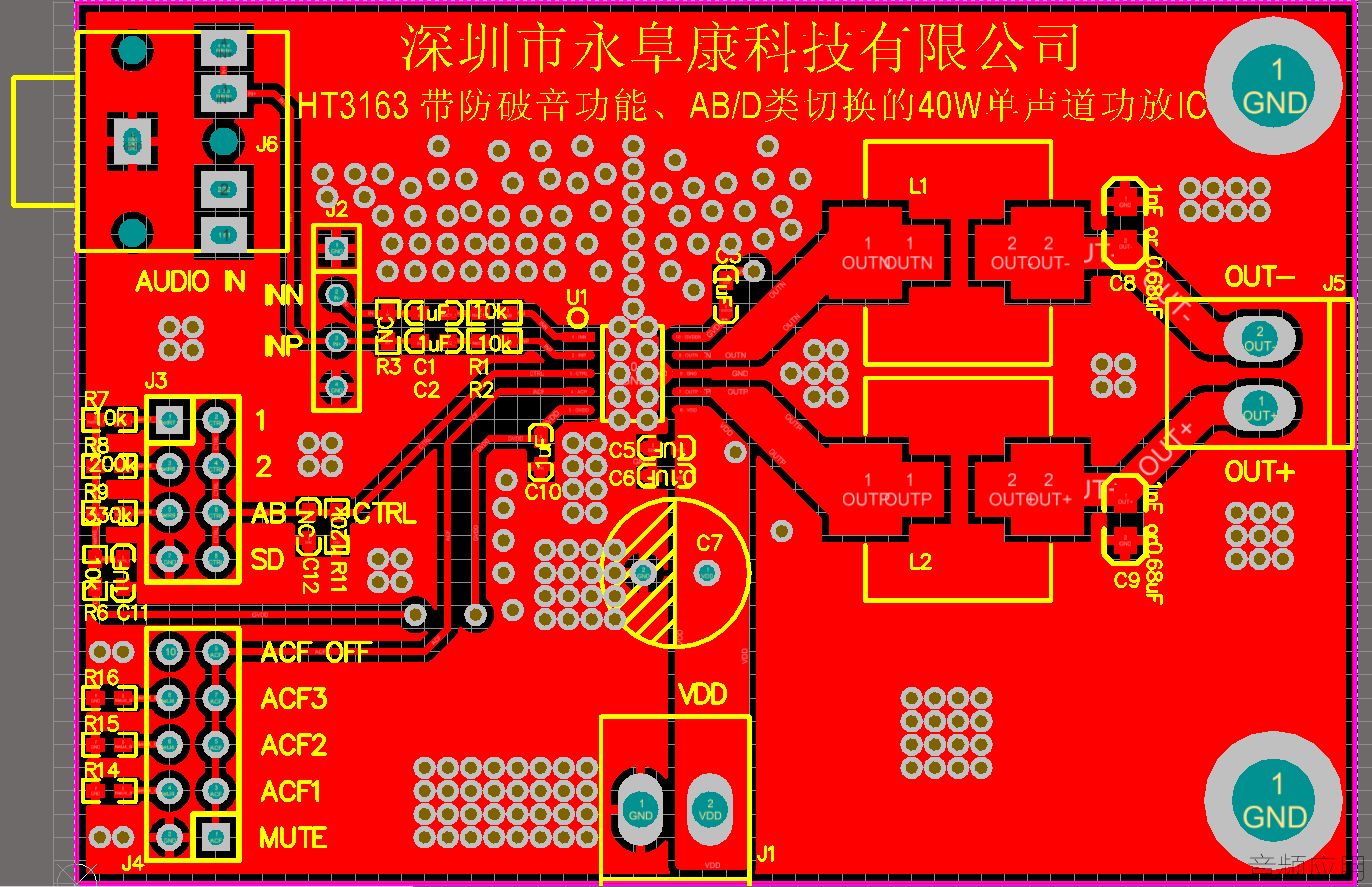

" a: Y7 [1 _) W8 O4. HT3163 DEMO板PCB顶层设计图
* Z, Z5 {$ ]" {. ~0 y- ] 图片6.png 0 ]- n1 l2 B# V$ k
2 e7 q# `8 N. C5. HT3163 DEMO板PCB底层设计图6 C! y: Y1 T+ r/ F# Y5 m/ \
* ?+ b7 s* U. l
  `, X& C0 T1 @
! ~& c( a( F# u- @- W: @# Z 图片7.png 7 w4 T8 V0 F7 _' a2 H. J  x

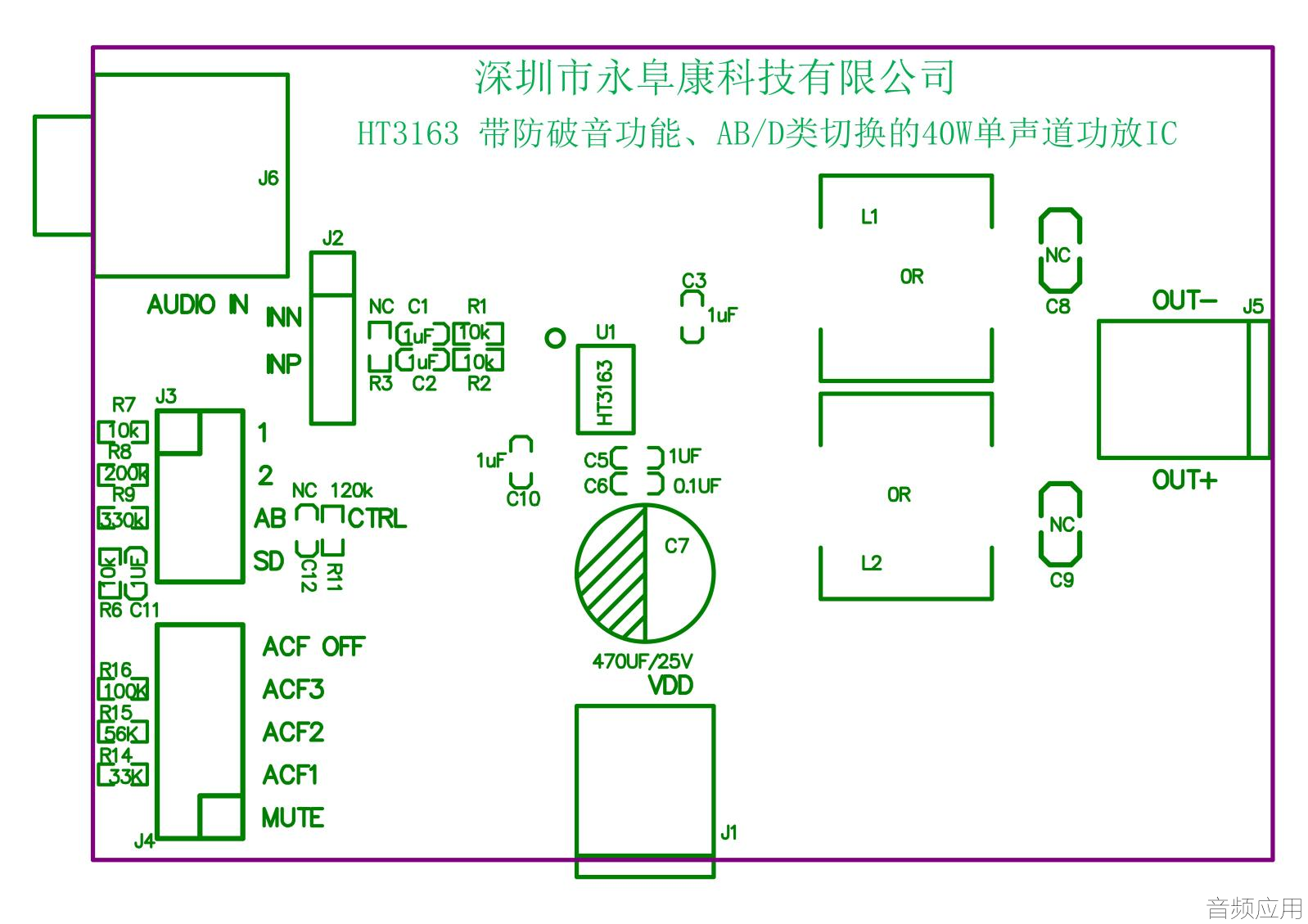

- U4 f6 G/ ?, _. `  b; T6. HT3163 DEMO板贴片图0 U3 n, v) Y1 k; x4 d
图片8.png 6 ]. ]$ q/ J- y. e* V& i8 _
