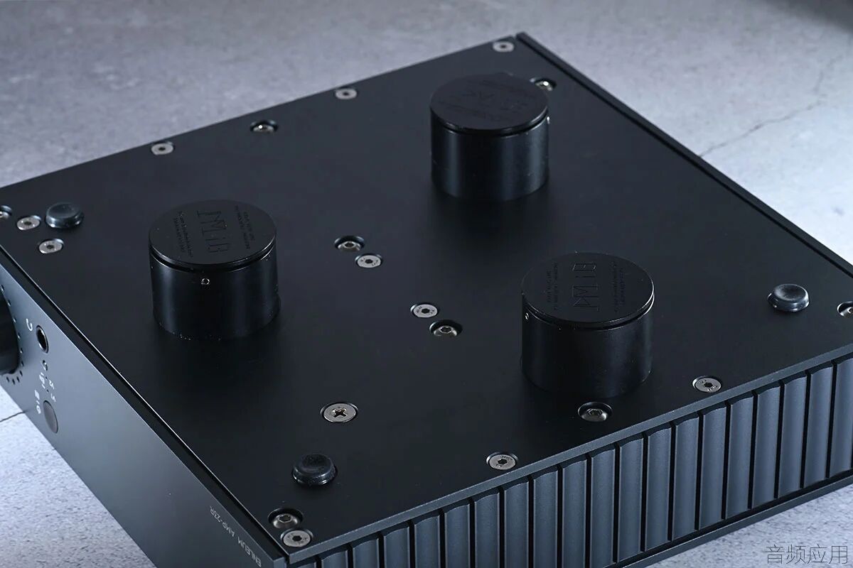

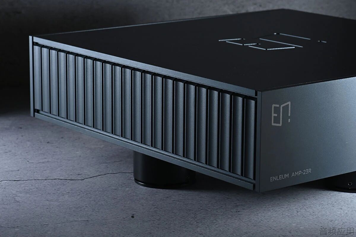

Enleum 的ENL 是Enlightenment(启蒙)首字母和韩文「EUM」(「声音」的意思)的结合。精益求精、极简设计,追求简约高质是Enleum 设计理念的核心。开箱取出机身,拎上手的时候有点吓一跳,因为大约half-size 的机身,重量已经有4kg,全金属的机身相当扎实坠手,而且质感十分不错。底盘与两边的波浪形散热是一整个散热器,波浪形设计不单独特美观,更能增加散热的表面面积及空气的流动。机身底部三组采用「底座隔离装置技术」的CNC 加工防震脚要独立安装,是Enleum 与韩国专门从事音频抗振技术的TAKT 公司合作制造,不对称布置能均匀地支撑设备,并且根据AMP-23R 的重量进行精确调整以优化共振。
全金属机身左边印有品牌标志以及型号。
机身侧面的精致凹凸纹理同时也是为散热而设。

三组防震脚需要开箱之后再安装上去。
防震脚不对称布置能均匀地支撑设备,并且根据AMP-23R 的重量进行精确调整以优化共振。

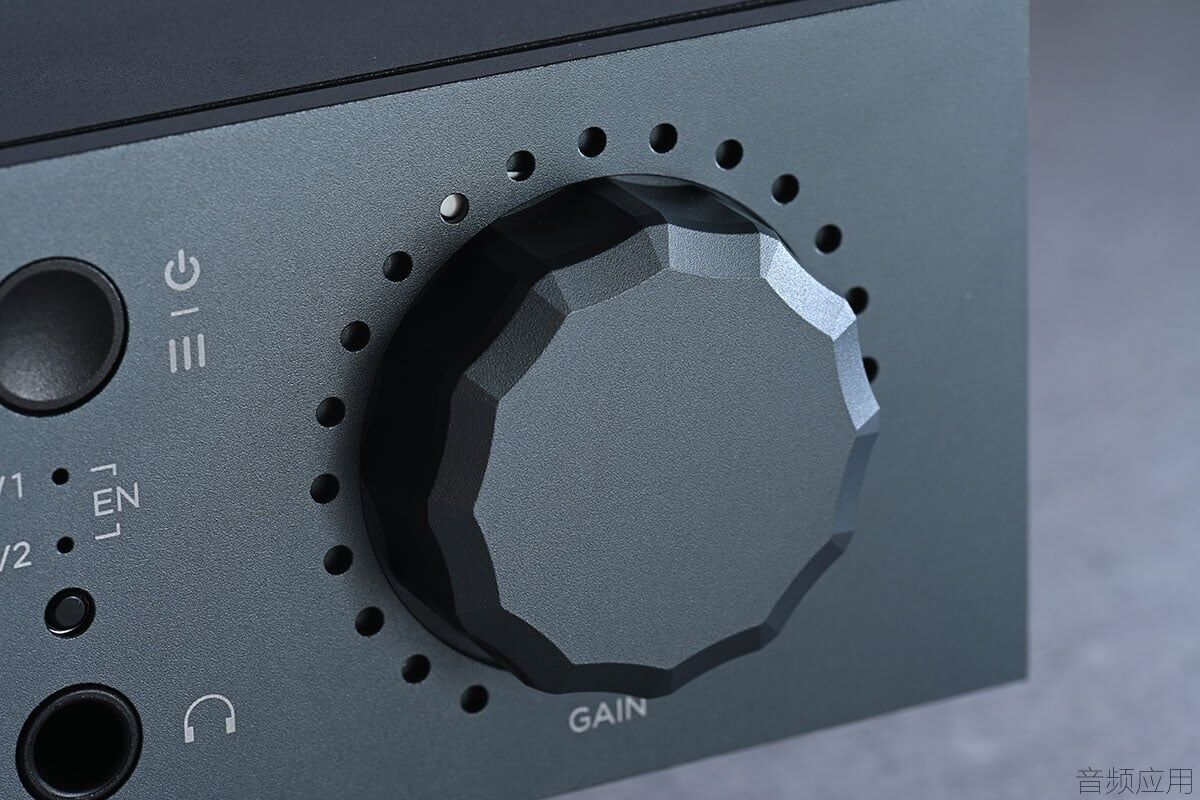

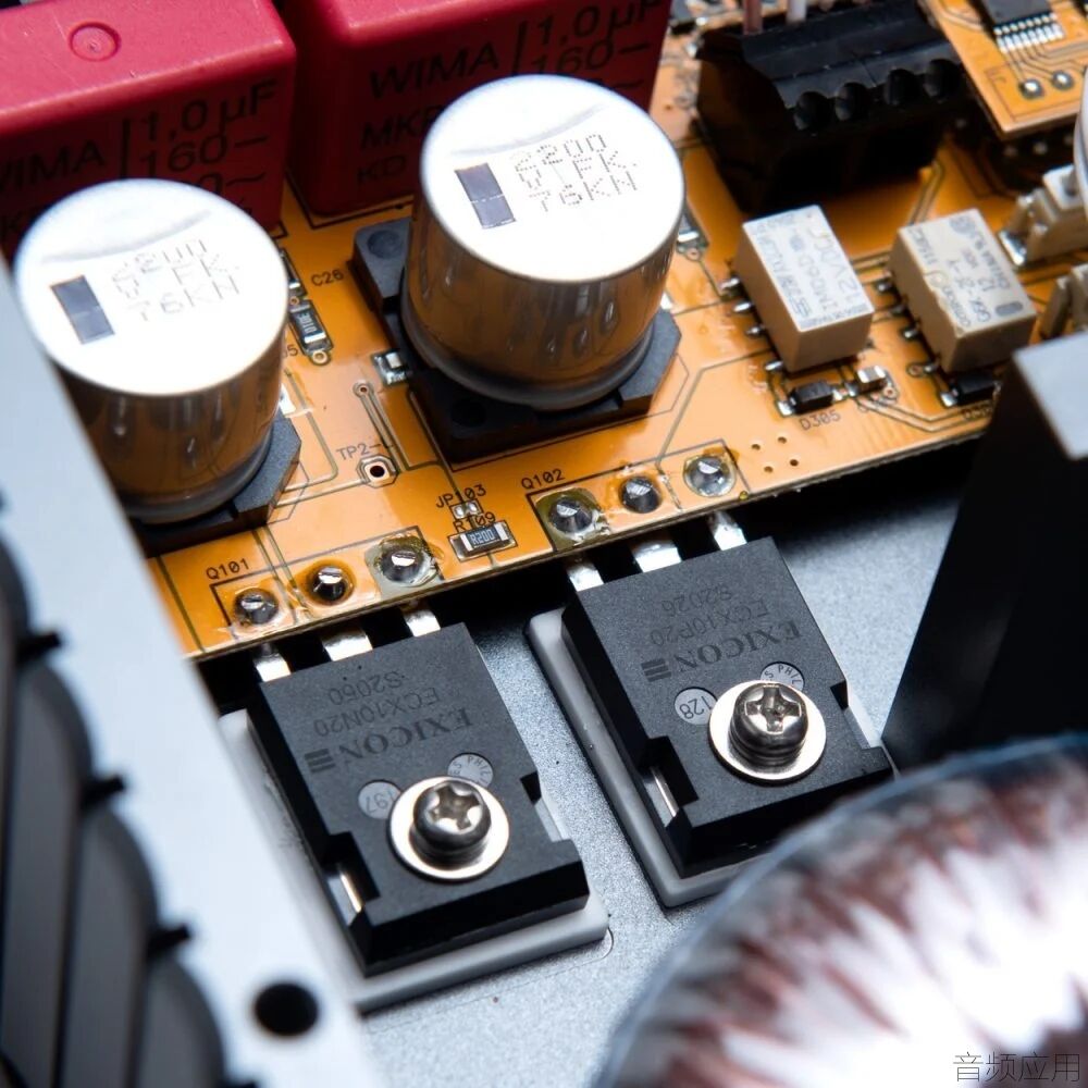

前面板右侧设有机身开关,旁边则是1,024 步进式「增益」旋钮控制器。周围21 个圆孔窥视后面的白点,随着音量增加,白点顺时针移动,反之亦然。当增益级别发生变化时,「白点」会像「月相」一样改变大小,准确地识别增益级别。AMP-23R 采用了25W 推挽式Class AB 放大,全新的电源电路设计,提供了更高的电流和更低的噪音水平性能。新开发的Ensence Circuit 诞生于从上一代技术中获得的多年专业知识。现在采用全新先进的PCB 工艺制作,电路采用了全分立晶体管,具有零负反馈、超快超宽频率响应的特性。而内部的JET2 BIAS 控制进一步保持尽可能高的效率,同时显著提高输出级的稳定性能。
AMP-23R 内部架构。
全新设计的Ensence Sircuit 采用全新先进的PCB 工艺制作,电路采用了全分立晶体管,具有零负反馈、超快超宽频率响应的特性。
JET2 BIAS 控制技术(由Jet、Exact 和Tracking 的缩细组成)会实时为输出晶体管生成高精度和温度稳定的偏置电压,从而更精确地控制EXICON Mosfets 放大。

旁边则是1,024 步进式「增益」旋钮控制器,周围21 个圆孔窥视后面的白点,随着音量增加,白点就会顺时针移动。

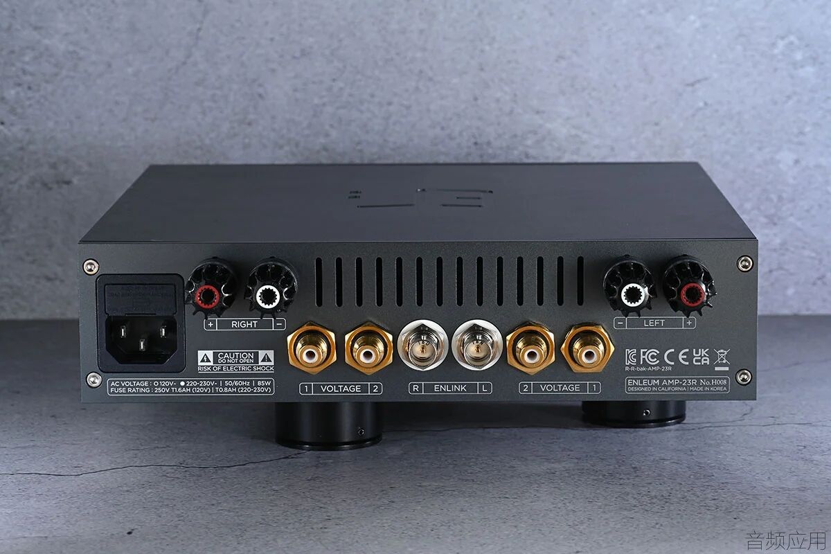

作为合并式扩音机,AMP-23R 机背提供了两组RCA Audio 的模拟输入,方便连接CD 机、黑胶唱盘、串流播放器等讯源,中间另有一组BNC 端子的ENLINK 接驳,可以用来连接自家的其他器材。由于机身采用全新架构,以单个MPU 控制AMP-23R 的所有功能和电路,从而显著减少零件数量,并提高整个电路的效率。此外,数码和模拟电路部分也完全相互隔离,最大限度减少干扰。此外,机身没有单独的耳扩内部结构,AMP-23R 会自动感应6.3mm 和喇叭输出,共享完全相同的电路和输出功率,让AMP-23R 成为一部推力极强、效能极高的耳扩,可以驱动几乎由4Ω 到600 Ω 甚至更高规格的大耳牛。
AMP-23R 机背。
喇叭端子采用了同样来自美国的Cardas Audio。
设有两组镀金RCA Audio 输入,中间则是 BNC 端子的ENLINK 接驳。
