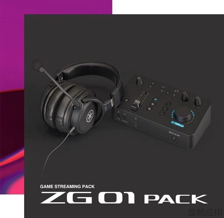

Yamaha ZG01电竞直播套装内容包括ZG01录音接口和YH-G01电竞耳机。
舒适好用的YH-G01电竞耳麦
这款耳机非常舒适,贴合头部。耳罩足够大,能完全覆盖住我的耳朵,让佩戴更为舒适,减少对耳朵的负担,长时间的游戏对战后,耳朵容易感到疼痛。音质很好,非常适合聆听、游戏和音讯编辑。这些是游戏耳机,所以不要期望它们能与录音室和监听耳机并驾齐驱,但我认为这些是不错的全能型产品,适合初学者和中级者使用。
YH-G01电竞耳麦附带一个可拆卸的麦克风,插入左耳。麦克风本身的品质不错,非常适合休闲游戏和与朋友聊天。然而,与任何耳机麦克风一样,音质可能无法达到像专业麦克风的那样的内容创作水准,但如果你想在这方面提升,Yamaha有很多选择,比如AG01 USB麦克风或YCM01心型指向性电容麦克风。这款麦克风可以完成工作,你仍然可以用它制作内容,但如果你计划长期从事这种工作,未来最好考虑升级到更高品质的麦克风。

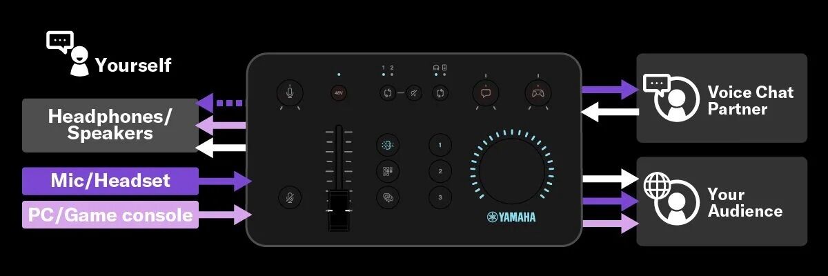

当你在电脑(Windows/Mac) 上安装专用驱动程式时,其会把ZG01视为两个虚拟装置,可传送和接收两个不同用途的音讯频道。例如,你可以设一个语音聊天的应用,只传送你的语音,以及一个直播应用来直播你的游戏和语音聊天音讯。
输入至电脑:
– 直播:本频道是用来将游戏和语音聊天音讯输入从ZG01 传送到你的电脑。将本频道分配给你电脑上的直播应用程式之音讯输入。
– 语音:本频道是用来将你的语音输入从你的麦克风或耳机传送到你的电脑。将本频道分配给你电脑上运行的语音聊天应用程式之音讯输入。
从电脑输出:
– 喇叭:本频道是用来将音讯从你的电脑传送到ZG。如果你正在玩电脑游戏,请将本频道指定为音讯输出。ZG01 上的游戏旋钮可作为游戏音量控制器使用。
– 语音:这是语音聊天用的频道。如果你使用电脑上运行的语音聊天应用程式,请将本频道分配给它的音讯输出。ZG01 上的语音聊天旋钮可作为语音聊天音量控制器来使用。
