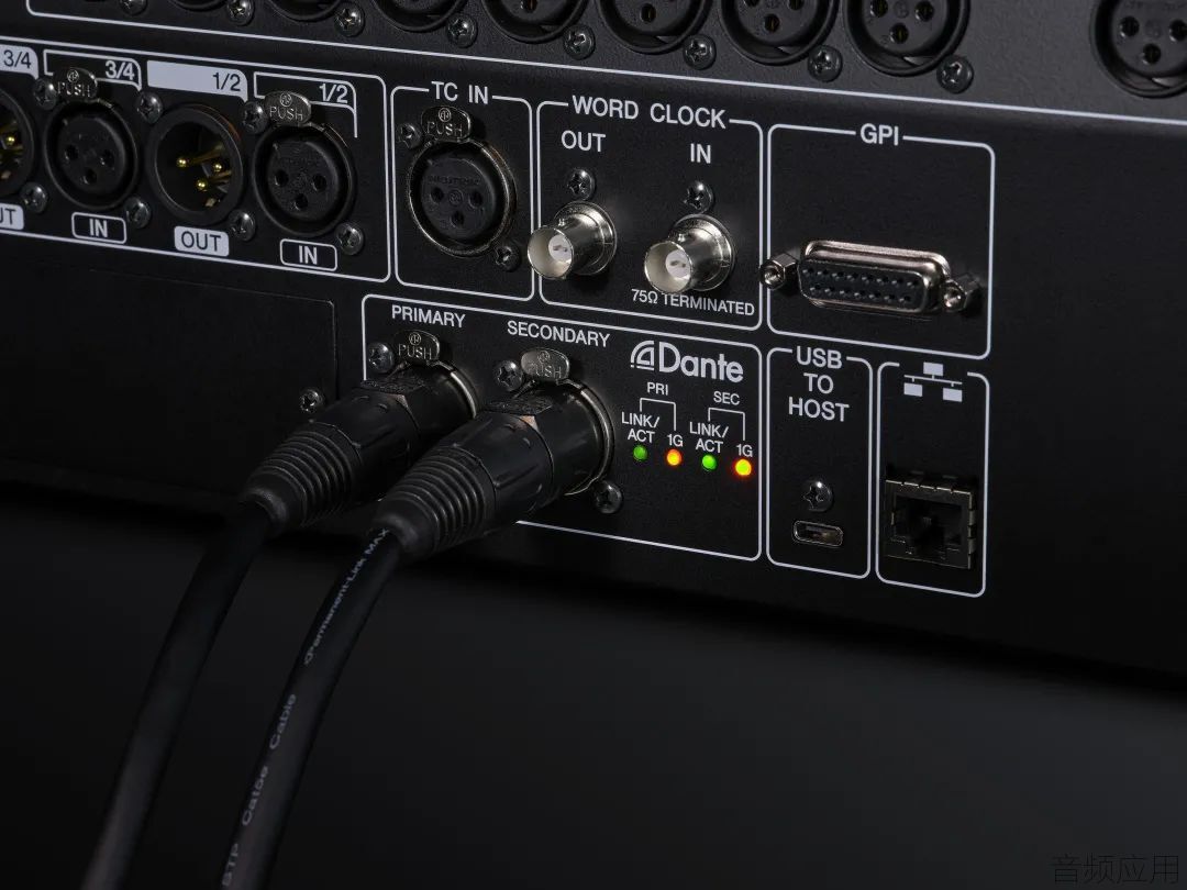

内建的Dante网络支持多达144个输入和输出通道,并且可以连接到来自广泛制造商的设备,以实现灵活且高度可扩展的音频系统。还支持遥控话放和设备控制,可以轻松地从调音台跳线和控制Dante设备。DM7系列后面板还设置了USB-C端口,拥有18个输入/输出音频接口功能,用于录音、分配、播放和连接到会议系统,以及通过MIDI设备和DAW进行控制。雅马哈著名的可靠性是DM7系列的核心,为了进一步增强这一点,它还配备了双电源。新增的辅助功能,可以提出话放调整、命名和推子平衡等建议,帮助用户大大减少准备时间。
Dante网络支持
标配的双电源完善工作可靠性
USB-C 端口直连电脑实现音频接口功能(18in/18out)
