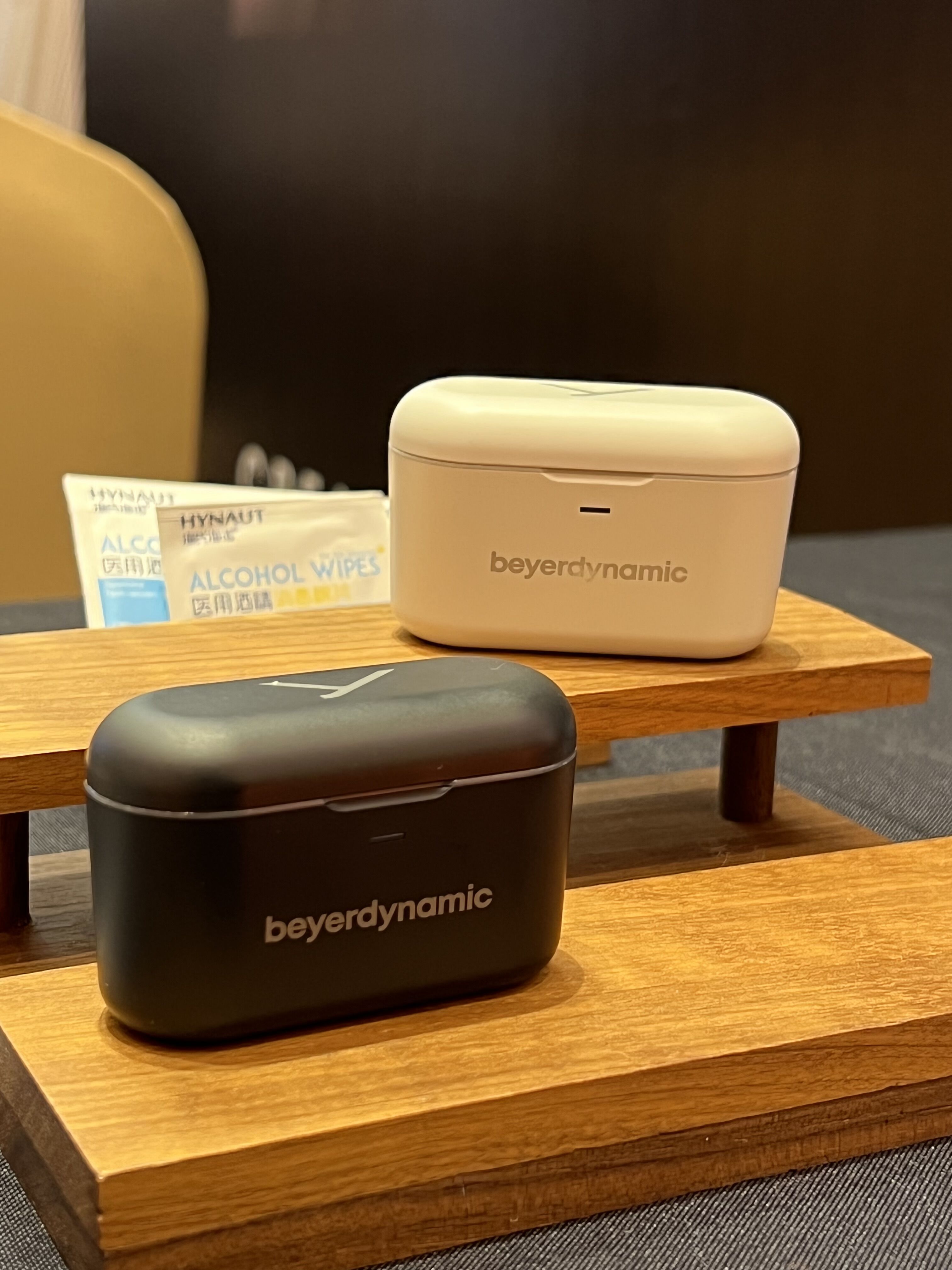

另外,拜亚真无线耳机旗舰FREE BYRD没有特别好,这想法也是基于对比,我认为它略逊色于达音科的DTW-1000H和FINAL ZE3000,在主打音质的几款TWS中,它的中高频音色不错,但低频稍显不对劲。
