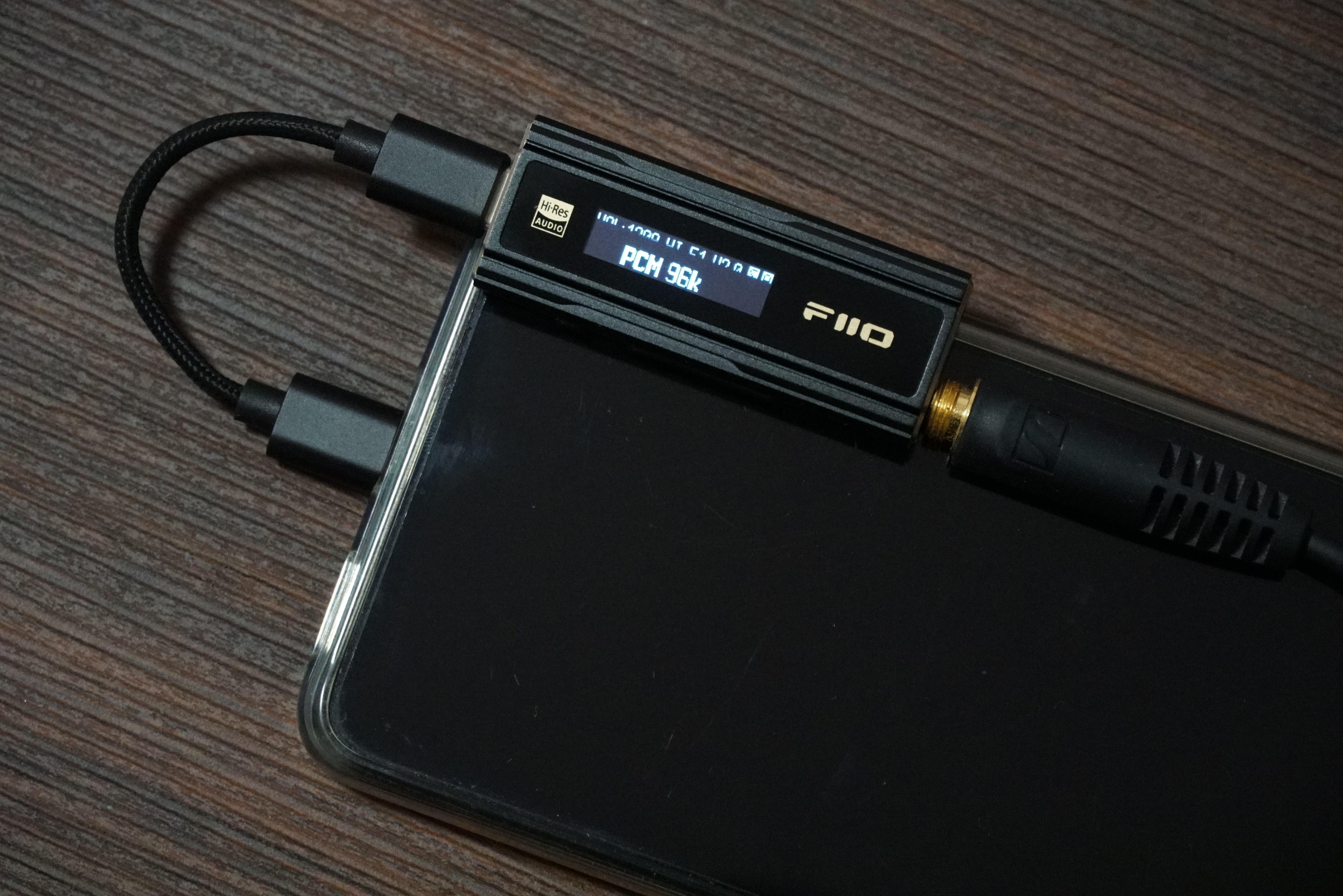

表层那一小块钢化玻璃的下面是OLED屏幕,可显示采样率、音量、滤波器名称、高低增益等音频相关内容。

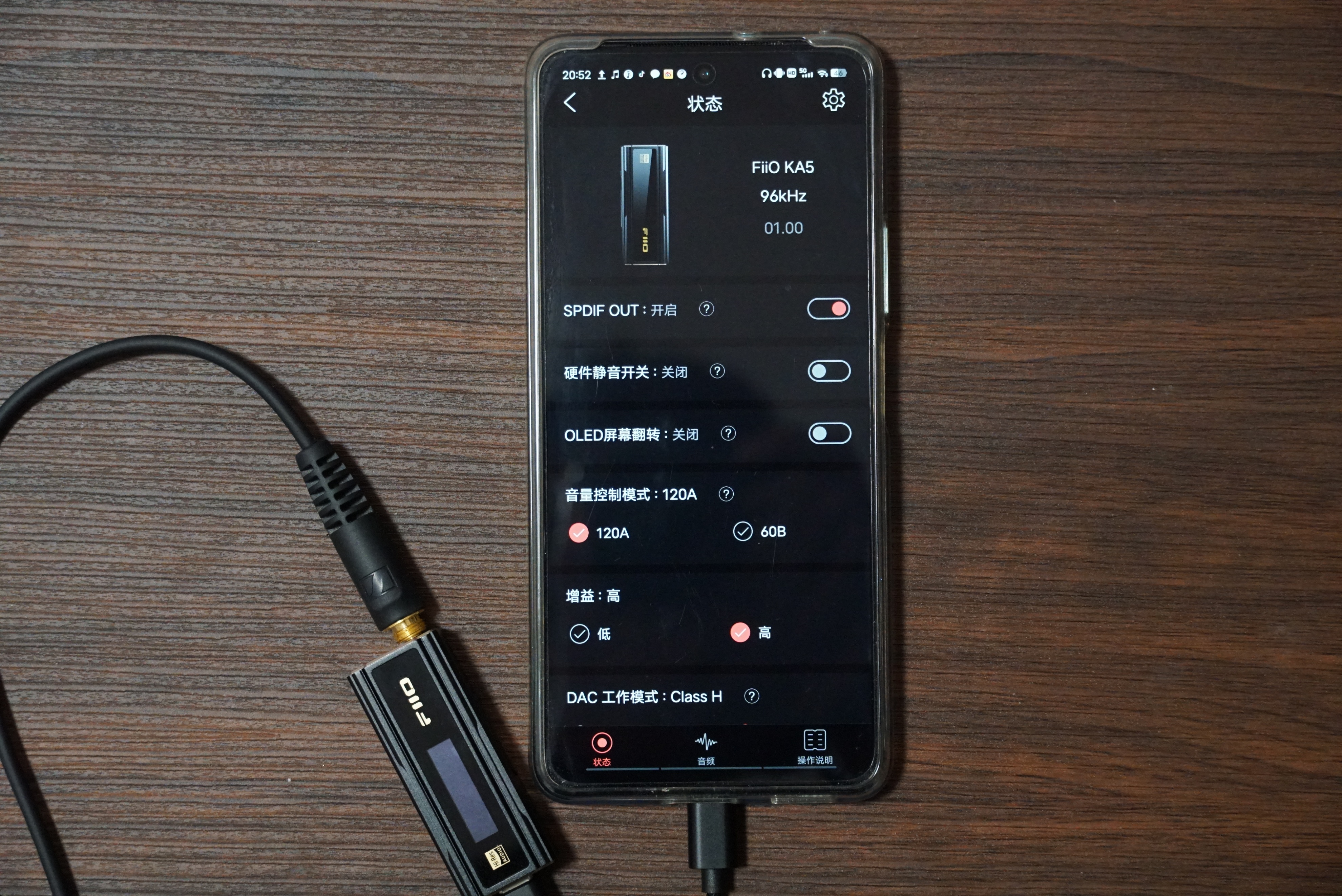

屏幕这些内容显示可在FIIO CONTROL APP上进行180°翻转,以方便不同人的使用习惯。
此外,屏幕上这些功能不仅可以通过侧面两个按钮调节,在APP上也可以。
需注意的是苹果设备无法使用飞傲这款APP。
FIIO CONTROL APP识别KA5之后,即可进入操控界面,调节高低增益、屏显亮度和时间、5种滤波器等等。
KA5侧面有两个按键,一个圆的,一个长条形。其中的音量增减键被集合在了一起。默认操作模式是按一下,变动一格音量,长按一端则换曲。若你不适应这种,想更“尽兴”地调音量,那可以在该APP上切换为另一种模式(B),此时长按音量键就成了“一直增或减”,但相应的,也会失去换曲功能。
