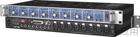

RME非常自豪地发布了新一代产品OctaMic XTC!它是集话筒/线路/乐器前置放大、A/D转换器、数字跳线盘、格式转换器、监听设备于一身的“万能前置话放”,甚至还有专门为iPad设计的灵活的前端。
OctaMic XTC 8个话筒和线路输入,4个可切换到高阻模式,可以满足从通常的ADAT和AES/EBU到复杂的64通道MADI光纤等各种数字连接协议的要求。
模拟信号通过RME的最新转换技术进行转换,在保持RME转换器著名的杰出音质和频率响应之外,这款前置放大器在极低延迟、极好的EIN以及信噪比等性能方面更为突出。
通过全彩TFT显示屏,快速访问的设置选项显示出了另一个相当独特的特性:所有的模拟和数字输入(包括64个MADI通道和8个AES/EBU音频通道)可以被随意路由到任何一个输出(包括24通道的类兼容USB 2.0音频接口格式)。
当使用MIDI(DIN、通过MADI或USB)与正在运行TotalMix FX的RME音频接口连接时,可以直接通过TotalMix的输入通道控制器对Octamic XTC进行远程控制。例如在著名的Fireface UFX上通过ADAT连接一台XTC,则为RME的旗舰产品增加了8个模拟输入和4个模拟输出。
远程控制使得设备尽可能地离模拟信号源近,既可以在设备上,也可以远距离对重要的设置和配置进行修改、存储和撤销。
拥有24通道输入/输出类兼容模式的XTC是与iPad一起使用的最灵活和最先进的音频接口(通过苹果相机套件)。
接口特点
8个话筒/线性输入,数字控制(4 x PAD,4 x 可切换Hi-Z)
2个立体声模拟输出
4个AES/EBU输入/输出
1个ADAT输入/输出(2 x 输出S/MUX)
1个MADI输入输出,光纤
1个MIDI输入/输出,DIN
2个MIDI输入/输出,USB
1个MIDI输入/输出,MADI
产品特性
OctaMic XTC是参考级别的全频段高端前置话放和AD/DA转换器,可远程控制。标准的1U、19英寸的设备提供了很多非凡的功能,例如智能时钟控制(ICC)、SyncCheck、SteadyClock、QuickGain、AutoSet、MIDI(通过MADI)、通过USB/MADI/MIDI的远程控制。它提供了8通道192kHz/24bitAD转换,8个具有RME品质的优质话筒/线路/乐器前置放大输入。最低失真、极好的信噪比、完美的线性频响,保证了话筒信号的传输和放大特性保持不变。
OctaMic XTC通过Neutrik XLR/TRS联合接口提供了4个平衡XLR话筒/线路输入和4个平衡XLR话筒/乐器输入。前端的按键可以快速直接访问最常用的功能,完美地展现在一个易于阅读的TFT显示器上。
OctaMic XTC 具有高达192kHz的8通道AD转换和4通道DA转换。数字化信号可以同时在双ADAT输出(S/MUX)、D-sub 25接口(4个AES/EBU输出)和MADI光纤上使用。Mac OS X或者一个iPad™通过USB最多可使用24个输入/输出。
RME卓越的SteadyClock™保证了完美的AD/DA转换,外部同步源的抖动基本已经完全消除。数字输入和输出可以同时用于AD/DA转换。灵活的路由选项使得OctaMic XTC成为一个具有多种数字格式多输出的AD/DA转换器,也是一个ADAT、AES和MADI数字格式转换器,同时也是一个用于序列化MADI设置的信号插入器/提取器。
5 C" ?+ B2 N5 y
由于装有最新的专业AD转换器,OctaMic XTC具有超低的噪音、THD、延迟(<0.26ms)。
快速控制。每个通道对都有一个快速输入增益选择键,可通过旋转编码器1和旋转编码器2立即进行设置。
明确的量级。每个通道上用于显示当前信号、过载、幻象供电、PAD/乐器模式LED指示灯都在彩色显示屏上带有详细的量表。
监听。两个大功率TRS立体声线路/耳机输出为高阻和低阻耳机提供了高音量监听。这些模拟输出的信号源可以在XTC上的所有信号中选择。
高分辨率的彩色显示屏。彩屏与两个旋转编码器相结合可以简单快速第对XTC进行操作。显示屏展示了所有输入的电平、所有设置、功能菜单和页面、输入增益值、数字路由和监听等等。
MIDI远程控制是由2个标准MIDI DIN接口、通过MADI和USB的MIDI实现的。
数字同步通过所有数字输入和字时钟获得。
数字输入/输出。
XTC在面板上具有所有通常的数字格式:AES/EBU、ADAT光纤和MADI光纤的输入/输出。USB端口也可以作为在Windows和Mac下的固件升级工具。与Mac OS X和iPad一起使用时,XTC就成为了一个24通道的音频接口。
模拟输入。
XTC有8个高端的数控话筒前置放大器。其中4个有PAD,可以使输入电平高达32dBu。另外4个可以被切换到高阻模式,直接连接乐器。所有TRS接口都不需要幻象供电。经过优秀设计的输入电路提供了极好的增益范围85dB,使得XTC能够兼容所有输入给它的信号源。
AD转换
  • AD信噪比: 113dB(RMS,未加权),117dBA
  • DA信噪比:115dB(RMS,未加权),118dBA
  • 支持采样率:28kHz-200kHz
  • THD:< 0.0003 %, < -110 dB
  • 同步信号源:AES/EBU、字时钟、MADI、ADAT、外部
  • SteadyClock&#8482;:即使接入外部抖动时钟也能保证最好的声音质量3 I; H2 v0 X9 l, Z- ^
产品特点
8个平衡XLR话筒输入
4个TRS线路、4个TRS乐器输入
85dB增益范围
模拟输入电平–53 dBu至+32 dBu
高端电路设计带药继电器盒最低噪音话筒前置放大器
大频率范围(200kHz)带有专用EMI输入滤波器
2个非平衡大功率立体声输出线路/耳机
最新一代超低延迟AD转换器
几乎无噪声的增益改变
自动设置:多个连接的自动增益衰减
单元当前状态可以存储6个记忆插槽
可完全远程控制
字时钟输入和输出
通过DIN、USB(2个)和MADI的MIDI输入/输出
通过D-sub的4个AES/EBU输出,8通道@192 kHz
2个ADAT输出,8通道@96 kHz
