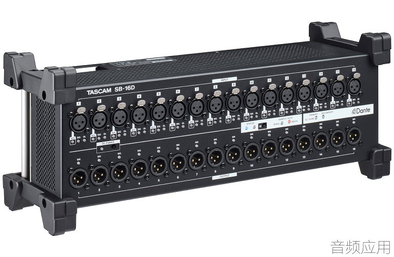

TASCAM 推出 SB-16D 16 进/16 出 Dante 舞台箱
TASCAM 推出SB-16D 16 进/16 出 Dante 舞台箱。多功能控制和兼容性,适用于广泛应用。
TASCAM很高兴地宣布推出SB-16D 16 进/16 出 Dante 舞台箱。TASCAM SB-16D舞台盒提供了 Dante 网络的所有优势,并与新的 TASCAM Sonicview 数字录音和调音台无缝集成。SB-16D可通过 TASCAM IO Control 应用程序或通过新的 Sonicview 调音台进行控制,可用作落地式舞台箱或机架安装,并且多个舞台箱 可以在Dante 网络中同时使用。
新的 SB-16D 提供了完善的 I/O,具有音频专业人士所需要的功能。使用 SB-16D 的 16 个 XLR 话筒/线路输入和 16 个 XLR 线路输出,SB-16D 可以轻松应用于大型合奏和广泛安装的 Dante 系统。如果需要更多的 I/O,可以将多个 SB-16D 舞台箱联网。每个输入通道都有 +48V 幻象电源和一个用于检测输入电平的信号指示灯。此外,每个线路输出都配备了信号指示灯。
两个 Dante 端口配备了与 etherCON 兼容的 Dante 接口,使冗余流的连接也更加稳固。为了增加系统的可靠性,提供了一个直流电源输入,支持一个备用电源(不包含)。
正如 TASCAM Sonicview 录音调音台所提供的,每个 SB-16D 话筒输入都提供了 TASCAM 1 级 HDIA 话放 —— TASCAM 有史以来最好的话放。由于放大器在第一阶段具有优异的噪声特性,1 级 HDIA 话放非常的安静,实现了 -128 dBu EIN,高信噪比和失真度,以及优秀的频率响应。话筒输入可以接受最大 +32 dBu 的信号,为突然增加的电平提供了足够的动态。
与 TASCAM Sonicview 录音调音台一样,SB-16D 使用了 32 位模数转换器和 96kHz 采样率。在 SB-16D 的开发过程中,反复进行了内部和外部评估,对舞台箱进行微调,确保了它一流的声音,绝不会令人失望。
新的 TASCAM SB-16D 舞台箱提供了与 TASCAM Sonicview 录音调音台的无缝集成。当 SB-16D 舞台箱连接到 TASCAM Sonicview 16XP 或 24XP 录音调音台后,话筒增益可以从调音台遥控,所有的 SB-16D I/O 会出现在 TASCAM Sonicview VIEW 触摸屏幕上方便使用。此外,SB-16D 配备了 8-进/8-出的 GPIO,当连接到 TASCAM Sonicview 录音调音台时,可扩展到 16-进/16出 的 GPIO,便于并行控制。
除了与 TASCAM Sonicview 调音台的无缝系统集成外,新的 SB-16D 也可以通过 TASCAM IO Control 遥控应用程序进行控制。该程序适用于 macOS、Windows 和 iPadOS,用户可以完全控制 —— 无论 SB-16D 是否在舞台上、后台、控制室或设备柜中。有了 TASCAM IO Control,用户都可以完全掌控。
SB-16D 可以落地安放或安装到机架上,提供了优秀的多功能性。无论是舞台使用的网络落地箱,还是录音和广播工作室以及商业安装的机架安装,SB-16D 都提供了特殊的灵活性。它可以用附带的支架安装在 3U 的机架上,支架提供了两种角度选择。将插口面板安装在机架的前面,并利用 SB-16D 的线孔在后面方便、安全地布线连线。
当 SB-16D 被作为落地箱使用时,大的橡胶脚可以保持稳定,即使有接线后也是如此。多个舞台箱可以堆叠起来,便于运输和安装时的稳定性。还有一个手柄可以让SB-16D 易于搬运。
