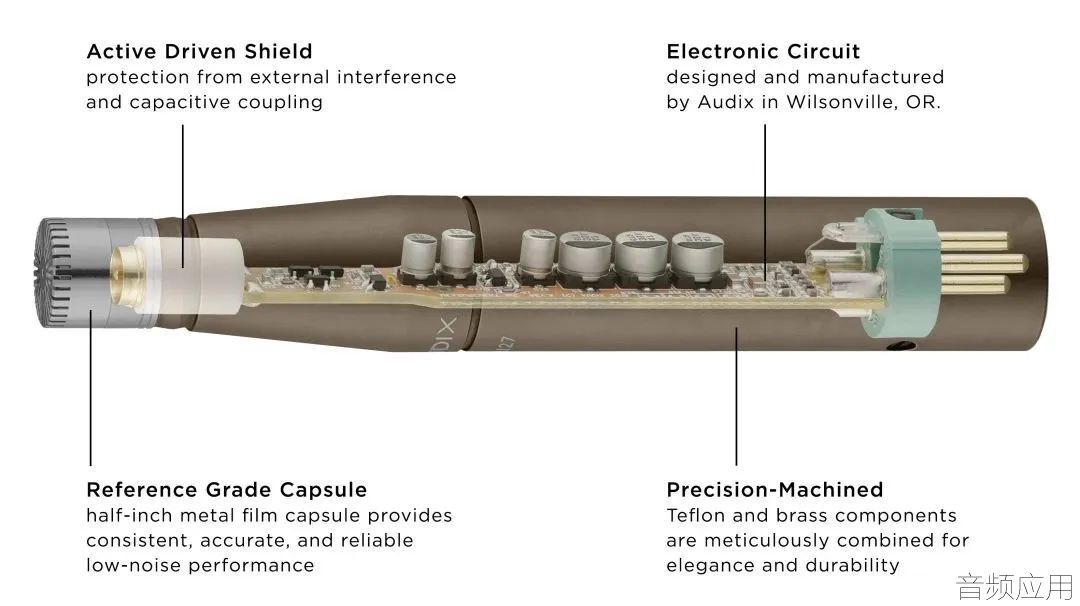

6 `+ }- M4 z1 T" vAudix话筒对Mix的读者来说再熟悉不过。其D6、i5、OM5/6等型号话筒广泛应用于世界各地的舞台和录音棚等使用场景。A127是Audix旗下另一款旗舰型话筒,是Audix进军高端、高性能电容话筒领域的第一步。A127是一款小振膜全指向话筒,旨在提供极为准确、纯净的声音再现。
2 U. C% r1 G9 Y5 r0 D' Z- c7 G+ L
( w+ i  x$ L- F2 W
* H6 C9 _* E2 q* v( K/ K7 ?8 C- k  o  |
/ B* |& b- H$ S. HA127话筒的核心是其参考级、预极化的0.5英寸话筒头,采用精密调校的3微米金属薄膜。根据IEC 61094标准(话筒测量参数的实验室标准,严格规定了在一定温度、湿度和气压范围内的灵敏度和失真度公差),A127话筒头属于Type 1。换句话说,A127话筒在任何环境条件下都能保证极其稳定的性能表现。
: N4 F: k' T' [0 v& e* u. p
! c8 U; d6 _( h# `) v; q- [$ C$ a3 L1 A
A127的话筒头与无变压器的低噪声前级放大器耦合,可提供10 Hz至20 kHz的频率响应范围,本底噪声仅为7 dB(A)。话筒的所有部件安装于外观低调的黑色锥形外壳中,该外壳材质为实心黄铜外镀镍。话筒上的Audix标志、型号和序列号均采用激光雕刻,经久耐用。
