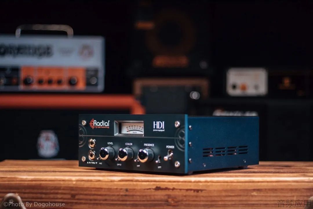

Radial Engineering以制造耐用且设计精良的产品而闻名。他们的知名产品是各种不同类型的DI直插盒。
关于HDI,Radial 将其定义为“高清录音棚直插DI盒”,这是一款在功能、质量和价格方面超越所有其他品牌产品的设备。Radial 希望 HDI 不仅适用于录音室,而且还可作为高端现场 Bass 或弦乐器设备的系统组成部分。
当 Radial 设计 HDI 时,他们将该项目交给了高级设计工程师 Hutchinson,他曾为 Neve 和 Manley 工作。他设计出来的方案不仅可以出色地完成DI直插盒的传统任务,还可以作为乐器前置放大器。此外,它可以对信号进行创意控制,允许您调整失真、音色和光学压缩。
