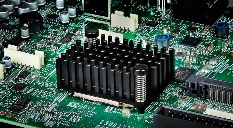

FPGA处理核心 高解析度、超低延迟的FPGA处理核心
具有高运算性能的FPGA处理核心,可以在进行 96 kHz /54 bit Float的声音处理时保持高解析度。用调音台的马达推子降低音量时也能够清晰准确地表现细微的声音。另外,处理核心的内部延迟为2倍样本时间(即20.8 μS),模拟输入经过调音台的处理混音再到模拟输出,也能够达到0.51 ms的超低延迟。

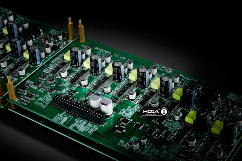

Class 1 HDIA 新开发 Class 1 HDIA 麦克风前置放大器
TASCAM Sonicview 新开发的 Class 1 HDIA 麦克风前置放大器,根据实际声音的评价从一个一个的零件选定开始开发。保证了 EIN、信噪比、失真率、频率特性等声学特性的优秀,并实现了最大输入电平达到了+32 dBu,能够应对突发性的声音过大等情况,保证声音的完整还原。并且采用32bit ADC确保数模转换的高解析度,从而达到了超越同级别产品的声音质量。

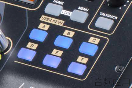

18 USER KEYS
18个自定义功能按键。可配合Sends On Fader和快照召回等方式,实现各种功能的一键式快捷操作。
