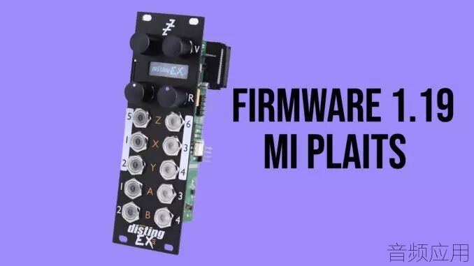

Expert Sleepers 发布Disting EX 1.19 固件更新, 添加 MI Plaits振荡器、MPE 支持等
Expert Sleepers 发布了 EX 1.19 固件更新,新的 1.19 固件更新将 Mutable Instruments Plaits 振荡器(Macro Oscillator 2 算法),在四重设置中引入 Disting EX模块 以及支持 MPE 的许多功能。
2020 年,英国 Eurorack 公司 Expert Sleepers 发布了 disting EX固件,这是一个基于他们流行的 disting 模块的多功能模块。正式发布至今已有两年多的时间,开发者 Andrew Ostler 不断为模块提供大量更新。
