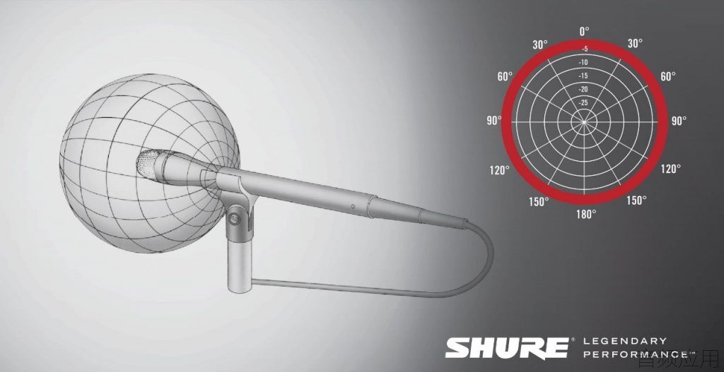

指向性(Polar Pattern)
4 {  i4 ]6 c( i  f' {, p. P+ v1 l/ v2 q; Z5 v9 l
polar-1024x664.png $ {0 Q# R" g  N4 t% o2 ]
常见的麦克风指向种类图。
- r9 R4 _3 A( [) A. Z「指向性」指的是麦克风收音的面向。什么意思呢?有点像高尔夫球竿,面对不同的打击状况需求,我们会需要挑选不同的球竿,有的适合短打、有的适合推竿等等。同理,不同的麦克风会依照各种对应的用途,设计对不同状况最适合的指向性,进而让我们进行各种不同场合的应用。有些麦克风为了方便切换,也会在单一只麦克风上,设置多种指向性,提供我们方便快速的调整可能。# z( l5 q" g# U' @4 ^& g! t

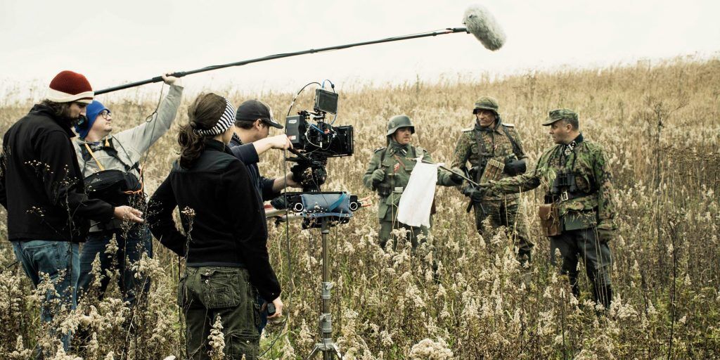

( u5 y7 @" a& w- n枪型指向(Shotgun) 类型的麦克风常用于外景拍摄,尤其是不方便在拍摄中露出麦克风的场合。由于枪型指向的麦克风收音非常精准,因此在操作上的技术也会更加要求。

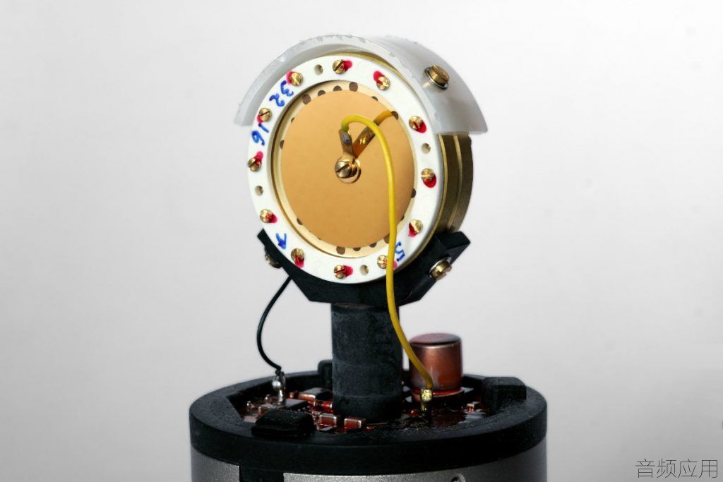

麦克风震膜
7 f6 D" [- `2 \4 G5 _1 p8 V8 m
& \8 [& ]: w/ ^% n- W4 D 208-GroE2949CC692membrankapsel-TLM103-1024x683.jpg * \) G* k4 T& F% S) d
麦克风内部一览,中间金色部分就是麦克风振膜。9 J+ l- A" X. M: u# V
5 l0 M( I! z4 p震膜主要可以分为大震膜与小震膜两种,端看使用者的需求来做选择。目前普遍认为震膜尺寸大于3/4 英吋即为大震膜,而小于5/8 英吋则属于为小震膜。
1 z7 `8 Q! S2 b7 T+ l* |8 B, _: i6 G2 s3 P+ ~* N
一般而言,大震膜麦克风的震膜直径较大,灵敏度较高,可以用来捕捉非常微小的声波,因此可以收录非常多细节的声音,常用于歌唱、人声、乐器收录等等。要注意的是,就像上述的电容式麦克风一样,大尺寸的震膜由于会收录到的细节较多,因此对于空间的需求就会比较高,否则容易收到杂音。; \; y! ?6 G3 S( W2 c$ P% x

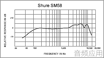

频率响应(Frequency Response)
9 p8 t9 e  y4 J+ j) x麦克风接受到不同频率的声音时,会产生对应的音量大小。每一个厂牌与型号都有着不同的响应频率,输出讯号会随着频率的变化产生放大或衰减。
" a2 Z- k* i3 m1 R) @. D& A% @2 \, k
1 \. o: t4 n* M! p3 ]9 V* }这是Shure SM58 的频率响应图,使用时要比较注意的是,若手持的角度有所偏离中心,频率响应也会因此改变。

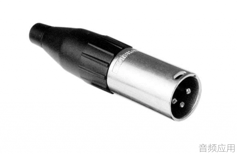

接孔% f- e( s' b1 X9 @& C; h: _3 q
xlr-1-1024x667.png 4 _  M7 B2 u" C* V3 N
+ n9 G2 N; {( _8 R% R麦克风最常见的接孔是XLR 接头,也有其他为特殊设备所设计的接孔,例如: USB 麦克风用的是USB 接头、摄影专用麦克风是3.5mm 接头、连接IOS 专用麦克风是Lightning 接头…等等。

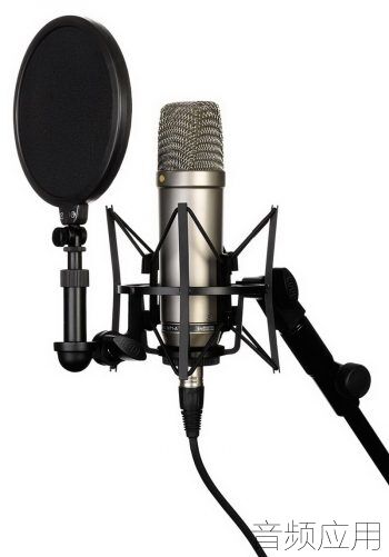

  K2 ^" b3 x9 ?" W( h: S+ \  @与麦克风最常见的搭配– 防喷罩& 防震架。; \  F% k1 n+ H- [, `! e" V9 U
在录制人声的时候,如果遇到一些气音( 例如B、F、P ),比较容易有爆音的状况,这些爆音在后制的阶段是比较难处理的。如果使用海棉套或防喷麦罩,就可以在录制声音时就初步隔绝这些爆音,进而提高录音的品质。5 I2 B+ [: k% C* {# R! w% y# C
4 J9 X4 U, D& c& w' I6 {有些录音室也会准备防震架(Shockmount),降低震动对收音造成的影响。尤其电容麦克风对于细微震动的声音非常敏感,让所有物理干扰降到最低。防震架也能有效降低一些的机械震动声。
