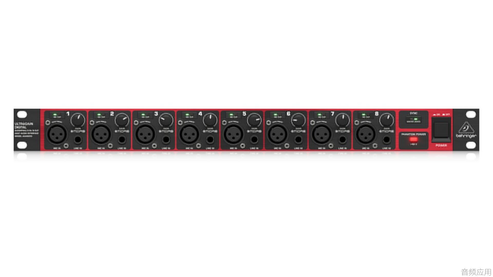

2.百灵达ADA8200
百灵达 ada8200 adat 前置放大器
Behringer 的 ADA8200是扩展音频接口的最具成本效益的设备之一。
这款简洁的设备提供稳定的音频质量和 ADAT I/O,带有干净的前置放大器,可以完成工作。
如果你正在寻找性价比最高的产品,ADA8200 值得一看。
