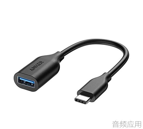

& X; ], u' q0 L3 m4 Z     使用USB-C 转 USB-A 转接器
) y$ R4 S/ J; H( k$ x: K
2 P1 J! f( _% p7 L* Q- }, J. z- P! B5 M8 w
/ J6 J5 n7 |4 K: A3 I5 L
( V6 E' h' @" U/ V+ t0 J* V! y* n4 Y! t4 C& }& }" a% ^3 W; y) J
使用一个USB-C 转 USB-A 的转接器就可以直接将您的iPad与Scarlett声卡连接起来。
0 S3 L. B. D# V! _ 640 (52).png . t% m& x7 W, p
2 @$ r0 D; W# k2 p
您需要准备的器材:
$ j# }# l( K2 K+ Z" T* E) G
  ^( I5 ~+ `$ p% N6 |5 Q9 b) u, A2 y% F, a$ Z8 @3 _9 M
1 z2 e% S! h' e2 g- [4 O8 X% N带USB-C端口的iPad8 T8 d: E" L. N
2 a5 F& j, c# p4 X2 \" i1 mUSB-C 转 USB-A(母)的转接器
9 R. z/ c- [+ M. E* C% `* d6 h3 ?5 p- a+ s
Scarlett声卡自带的USB数据线% u/ Q* ~* `/ C2 `. H( ~
7 [/ B7 `5 i( u. [/ F
Scarlett声卡          - b% `! ^! B+ N$ w
$ B7 J0 O# E4 ]$ x
耳机或者监听音箱
