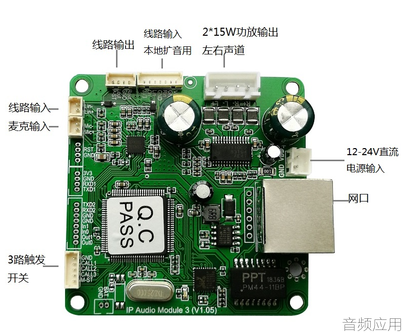

新悦通用独立SIP网络音频功能模块SIP2100T系列,可以轻松地嵌入到OEM产品中。
SIP2100T系列网络音频模块支持多种网络协议和音频编解码协议,对来自网络的SIP协议及RTP音频流进行编解码。可用于VoIP和IP寻呼以及高质量音乐流媒体播放等应用。同时,SIP2103T还提供两个串行端口,八个数字输入/输出,允许用户通过程序控制。
SIP2100T系列模块基于ARM+DSP架构,采用高速工业级芯片,标准RJ45网络接口,提供固件在线远程升级功能。该系列具备通用串口功能和控制串口功能,可以实现数据透明传输和模块工作控制。
SIP2100T系列模块可用于高质量音乐流媒体播放,具备音频线路输出口和音频线路输入口,可外接有源音箱扩音,或外接有源话筒进行对讲。

SIP2100T系列模块相关参数
  • 电源输入:电压DC 4.7~16V,最大工作电流,200mA
  • 功 耗:静态<300mW
  • 工作温度:使用温度范围 工业级:-40~85℃,储存温度范围 -40~85℃
  • 网络接口:10/100Base-TX自适应网络,RJ45接口,收发数据指示
  • Mic 输入:频域70~12.K5Hz;典型幅值50mVpp,信噪比68dB
  • 线路输入:LineIn输入 典型幅值1000mVrms,信噪比95dB;
  • 线路输出:LineOut输出 负载10KΩ,典型1000Vrms,信噪比95dB(播放模式下)
  • 解码模式:提供立体声播放,最大最高48kHz,320kbps音频流,支持 MP3、WAV (PCM +IMA ADPCM)、G.711 a/u、G.722等格式,最小延时为50ms。
  • 编码模式:支持G.711a/u、G.722和RTP模式,最小延时为30ms。
  • 双向模式:双向对讲,带高性能回声抑制算法,8kHz采样,G.711a/u、G.722编码,最小延时为80ms
  • 网络协议:支持IP、ARP、ICMP,DHCP,DNS,IGMP等
  • 控制串口:波特率115.2kbps
  • 通用串口:支持透明传输,波特率2400~115.2kbps,7,8数据位,1,2停止位,None,Even,Odd,Space,Mark校验(SIP2101T不支持)
  • IO 接口:共4路通用IO,其中2路输入2路输出(SIP2101T不支持)
  • 规格尺寸:50mm×50mm×17mm
