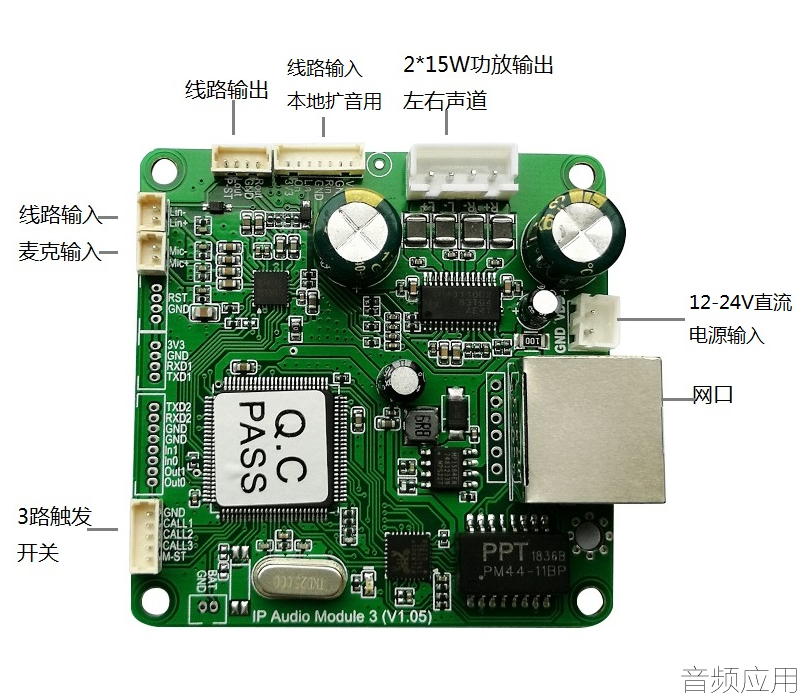

SIP2400T系列网络音频模块是一款通用的独立SIP音频功能模块,可以轻松地嵌入到OEM产品中。该模块对来自网络的SIP协议及RTP音频流进行编解码。该模块支持多种网络协议和音频编解码协议,可用于VoIP和IP寻呼以及高质量音乐流媒体播放等应用。同时,SIP2403T还提供两个串行端口,八个数字输入/输出,允许用户通过程序控制。
产品信息
  • 标准RJ45网络接口,提供固件在线远程升级;
  • 基于ARM+DSP架构,采用高速工业级芯片,启动时间≤1秒;
  • 提供多种IO接口,丰富模块功能;
  • 具备控制串口功能,可以控制模块工作;
  • 具备通用串口功能,可以实现数据透明传输功能;
  • 具有音频线路输出口,可外接有源音箱扩音;
  • 具有音频线路输入口,可外接有源话筒进行对讲。
  • 2*15W音频功放输出,可接8欧姆定阻喇叭
技术参数
  • 输入电压:DC 12-24V,最大工作电流2000mA
  • 功 耗:静态<300mW
  • 工作温度:使用温度范围 工业级:-40~85℃ 储存温度范围 -40~85℃
  • 网络接口:10/100Base-TX自适应网络,RJ45接口,收发数据指示
  • 用户串口:波特率4800~115.2Kbps
  • MIC 输入:频域70~12.K5Hz;典型幅值50mVpp,信噪比95dB
  • LineIn输入:典型幅值1000mVpp,信噪比95dB;
  • LineOut输出:典型幅值1000mVpp,负载10K&Omega,谐波失真0.1%;
  • 功率输出:功率放大输出,输出功率1*15W或1*40W
  • 解码模式:提供立体声播放,最大最高48kHz,320kbps音频流,支持 MP3、WAV (PCM +IMA ADPCM)、G.711 a/u、G.722等格式。 最小延时为50ms
  • 网络协议:支持IP、ARP、ICMP,DHCP,DNS,IGMP等
  • 编码模式:支持G.711a/u、G.722和RTP模式 最小延时为30ms
  • 双向模式:双向对讲,带高性能回声抑制算法,8kHz采样,ADPCM编码 最小延时为80ms
  • 控制串口:波特率115.2kbps
  • IO 接口:共4路通用IO,其中2路输入2路输出
  • 通用串口:支持透明传输,波特率2400~115.2kbps,7,8数据位,1,2停止位,None,Even,Odd,Space,Mark校验
  • 模块尺寸:长×宽×高:5.7×5.7×1.7cm
