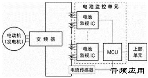

    图1混合动力汽车和电动车的驱动部分和电池监视系统的构成示例
    一般的车载动力供应系统如图1所示。
    由数十个至上百个电池单元串联形成电池组,对其负荷——变频器和电动机供电。因串联电池组的电压高达数十至数百伏,所以无法使用单独的电池监视系统对所有的电池单元进行监控。因此,一般每个电池监视系统(IC)同时监视8-16个电池单元。电池监视IC主要监视个电池单元的电压、温度和电池单元平衡等。
    在车载电池监视系统中,电池监视IC并不对各电池单元的电压等的测定结果进行判断,而仅仅将测定信息提交给MCU(微机单元)。
    各电池监视IC与MCU,构成电池监控单元。该单元综合电池电压、电流和温度信息,推算出电池的充电状态后传输给车载电脑系统,在这一层次控制对电池组的充放电动作。
