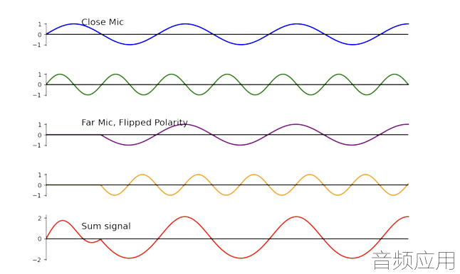

  声音是由两个一秒长的振荡正弦波组成的,该正弦波由 110 Hz (A2) 的基频和 220 Hz 的谐波频率组成。 将放置两个指向声源的麦克风 - 第一个指向声源,第二个麦克风距离 1.5 米。
110 Hz 声波的波长约为 3 米(四舍五入)
220 Hz 的波长约为 1.5 米或 110 Hz A2 音符基频长度的 ½
在 20o 摄氏度的干燥空气中,声速为每秒 343 米
声速在所有频率下都相等
以这种速度,我们的声音到达远处麦克风所需的时间约为 5 毫秒
当我们的声波到达第二个麦克风时,我们的 110 Hz 基本频率刚刚完成其周期的一半,而我们的 220 Hz 谐波完成了 1 个周期。
假设我们在将两个麦克风的电平相加时很好地匹配了它们,基本频消失,得到 220 Hz 的谐波将是原来的两倍。
图1
对于这种情况,翻转相位极性会恢复 基频,但会使 220 Hz 消失。

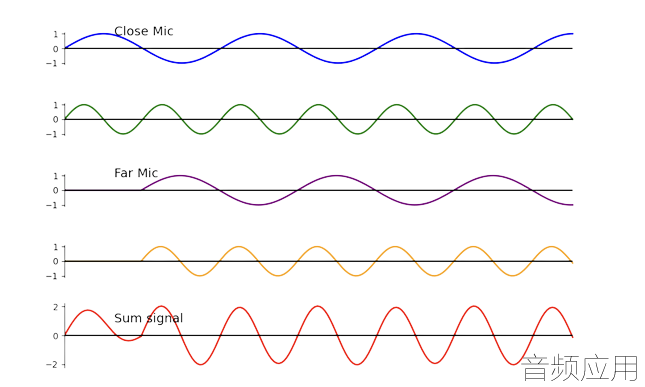

图 2
我们选择的任何距离都会导致一种增强某些频率并减弱其他频率的模式,这种距离之间干扰被称为梳状滤波。

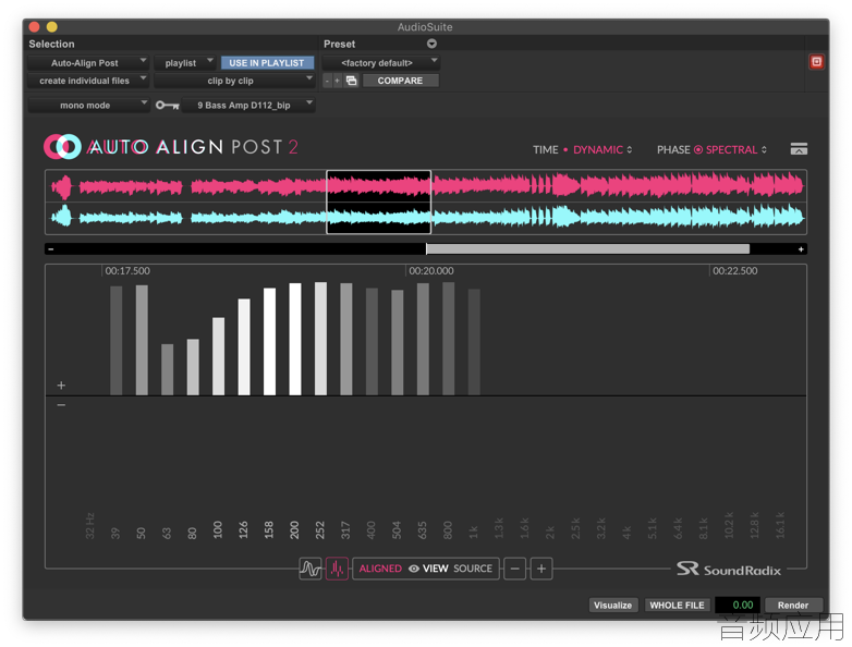

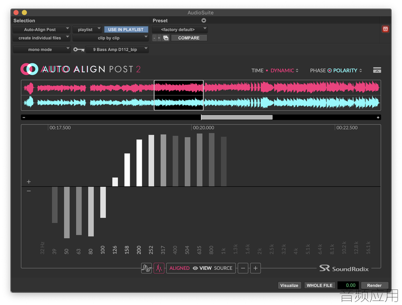

相位旋转器是使用全通滤波器构建的电路,这意味着它不会改变频率水平,而是改变它们之间的相位关系。它就像一个 EQ,尽管没有频率平衡效果。
图 3 显示了录音频率的不同相位,而图 4 显示了校正后的相位。
图 3
图 4
必要时结合使用所有三种工具,极性匹配、时间对齐和相位旋转,加可以实现最强大和最生动的录音效果。
