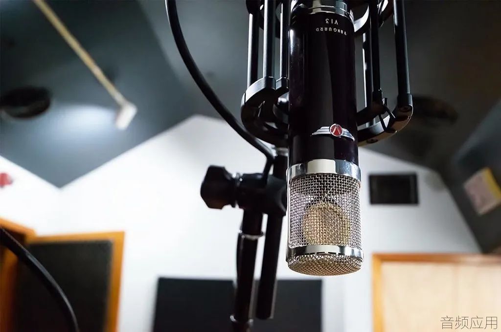

可能很多人对 Vanguard Audio 这个公司感到陌生,但是这家公司在电子管话筒的制造工艺上进行了大胆的创新,让电子管麦克风摘掉了容易损坏,寿命短的帽子。
V13 Gen2 电子管麦克风

在厂家成立 Vanguard Audio 实验室后,我询问了他们关于 V4 大振膜麦克风的一些详细信息,从参数到制造工艺还有各类测试后的音频,我决定买来自己测试一下,最终结果也验证了,这是一款性价比极高的可靠麦克风。

Gen2在声音风格上与最初的设计保持一致,但也有一些性能上的升级。低温处理电子管电路和第一代一样,但 Gen2 使用的是美国制造的工程级电阻。Vanguard Audio实验室升级了 Neutrik 连接部分,并增加了双34毫米镀金振膜与来自欧洲的电子管,以及定制绕线双线轴输出变压器。
V13 gen2有一个非常低的本底噪声,比它第一代有更多的动态余量。它可以处理 134 dB SPL,频率响应为 20 Hz 至 20 kHz,同时保持200欧姆的输出阻抗(允许长距离线材传输)。
他们标志性的黑色更像 gen2 版本的酒红色,我觉得这个版本更性感、更精致。V13 gen2 的外观有非常漂亮的抛光面。
现在还有一个巨大的福利是购买后会配套原厂专利设计的底座。它很重,非常坚固——是由航空级别的悬挂环制成,“不会随着时间的推移而断裂、下垂、开裂或拉伸。”在麦克风的前后两端不会有物体阻挡声音,这在很多使用场景的都有巨大的好处。Vanguard设计的新款减震支架适合任何M22x1尺寸的麦克风。所以,你使用许多其他制造商的麦克风时,也可以搭配这个减震架,当然你也可以单独购买。
V13 gen2更新后,它的电源有一个漂亮的黑色喷砂面,并提供了额外的动态余量 (当有来自麦克风的较大的功率时),并且话筒头旋钮上有九个指向模式选择。麦克风的背面在125Hz时有一个6 dB/octave dB/octave roll-off开关和一个-10 dB的衰减开关。
最后,所有配件都装在一个黑色铝手提箱里,并附带5年保修期。
