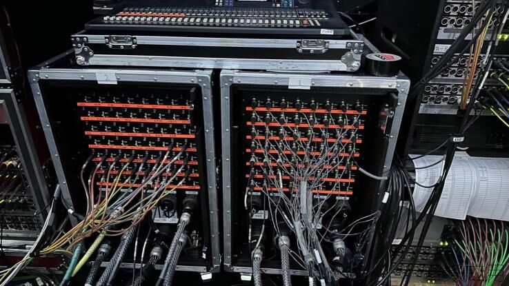

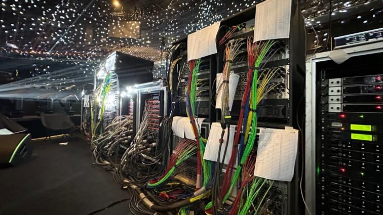

有超过上百路的输入信号经过SSL的SuperAnalogue™话放分别进入FOH、Monitor、OB调音台,而今年的调音工位依然分了五部分,因此尽管现场使用了最新定制的一分四音分,SSL自带Splitout输出的MADI接口箱还是发挥了重要的作用,为备份播出调音台提供了它需要的信号。
一分四音分
SSL接口箱

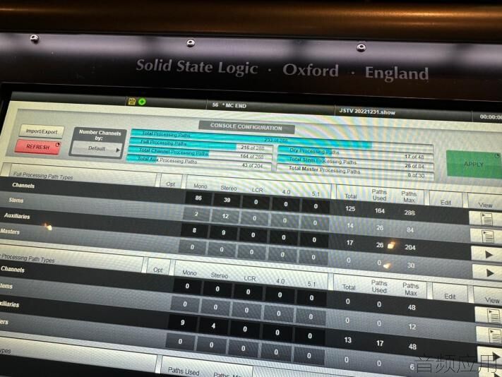

在输入信号达到上百路的情况下,混音通道很轻松的就突破了200路,对于大型活动来说,这样的通道处理数已经慢慢被习惯,与此同时SSL内置的Automix、V-Aux、V-Stem等功能开始辅助调音师掌握庞大的信号通路。

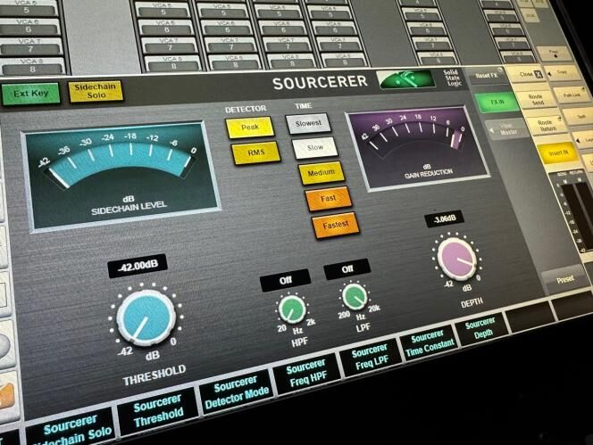

在现场演出嘈杂的环境中,我们现在有更多的处理工具能让我们得到比以往更干净的声音,如今我们已经不需要借助外部设备,SSL内置了插件Sourcerer来帮助解决过多的背景噪声或反射声。
SSL内置插件Sourcerer

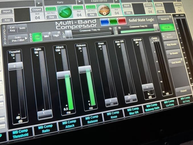

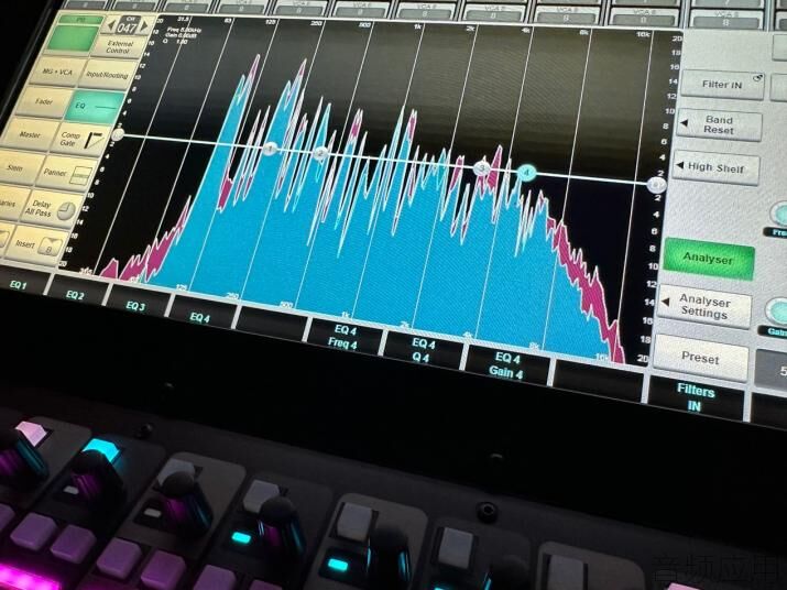

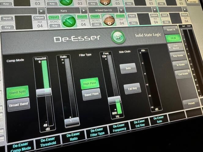

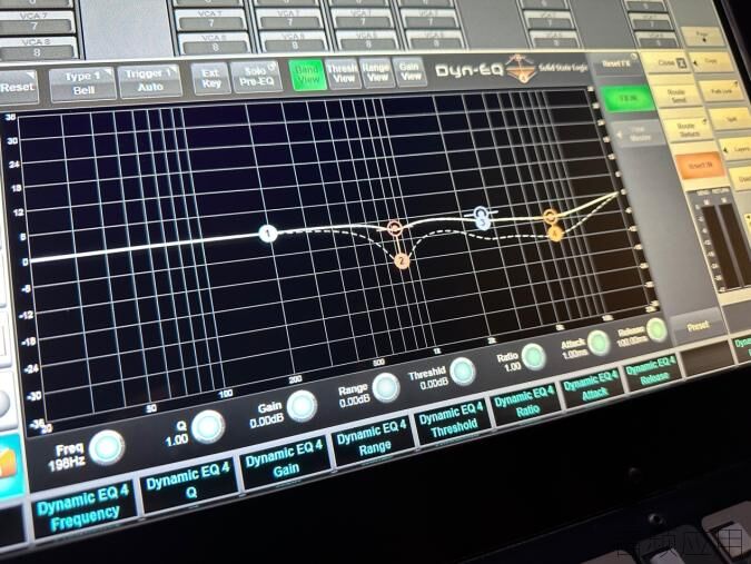

在混音时,我们现在也有更多的手段来处理更多细节,动态EQ,嘶声消除器,多段压缩等工具都已经内置在SSL调音台内。
SSL内置动态EQ
SSL通道内置频谱分析仪
SSL内置嘶声消除器

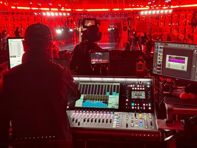

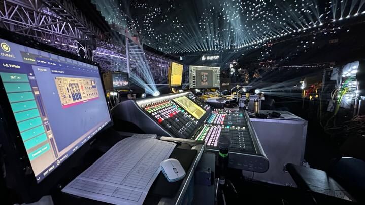

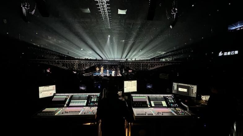

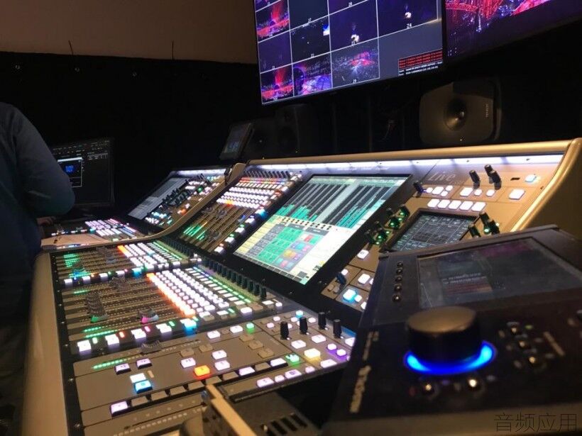

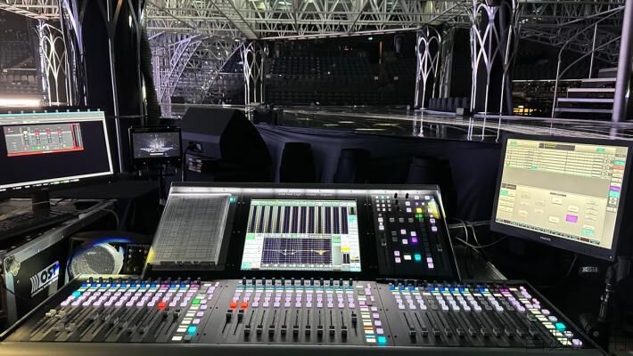

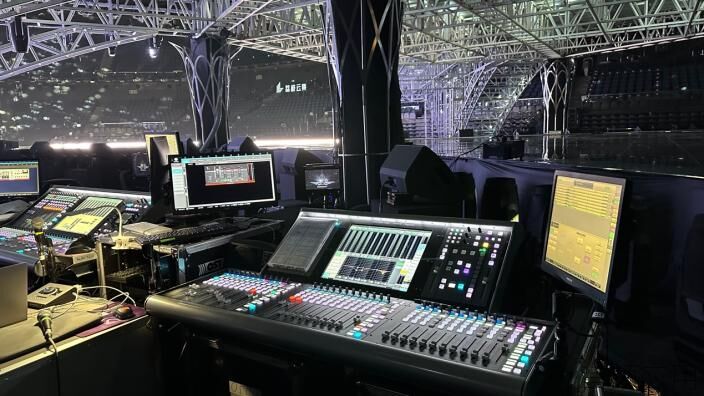

在FOH由两张SSL L500 Plus做主备调音台,Monitor则由一张L550和一张L450组成,互为备份的同时也是双工位,由调音师薛鸣老师用L550负责整场演出的全部流程,歌手自带的调音师则使用L450,L450采用单层38推子的布局,三个12推子的推子模块可任意自定义多达90个推子层,因此每一个调音师都有一个专属的页面,互不干扰。
FOH工位图集
Monitor工位图集
终混间需要制作5.1立体声和耳机全景声的播出信号,有大量的工作需要处理,因此由L550和L350打造了一个双工位,得益于SSL Live全系列调音台均可以互相作为扩展台面使用,由江苏卫视侯大伟老师负责整体流程和播出效果的制作,葛健老师负责访谈环节,在长时间的直播过程中,这样分工明确,协同合作势必事半功倍。
播出终混间工位
