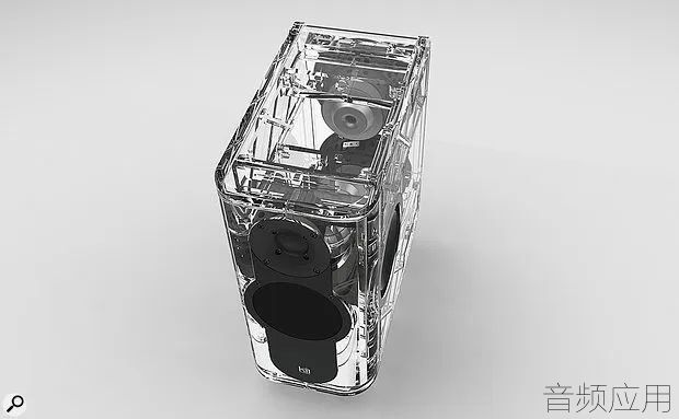

Kii Three 看起来与其他监听音箱还是有点不同。通过外形来看,显然是深思熟虑且优雅的艺术设计产品,40 厘米的深度从体积上看它并不算是特别紧凑型的近场监听,但是体积也一点都不大。这与建议的距离后墙 8 厘米的最小定位相结合,如果要将音箱安装在架子上,要选一个合适深度的架子即可,不要忘了 Kii Three 的重量为 15 公斤,真是实打实的用料。

Kii Three虽小但小得精致,Kii Three 连接面板面板位于后下角,提供一个 XLR 输入,可以在模拟和 AES-3 数字之间切换(在数字格式下,两个扬声器通过 Cat 5 链路电缆连接)、一个电源输入、一个复位按钮、一个 EQ Contour 微调电位器和一个 Boundary 微调电位器,稍后会详细介绍微调电位器。输入插座的下游是 AD 转换、DSP、DA(均以 192kHz 运行)和六个 NCore D 类功率放大器,每个放大器的额定功率为 250 瓦。外壳由注塑成型的聚氨酯结构分为两半,带有完整的内部支撑。(Three 的外壳由两个聚氨酯模具组成,其中包含所有必要的内部支撑。)
将两半粘合在一起,然后涂漆,安装驱动器,最后连接铝板(电子模块安装在其上)。Kii Three 没有电源或待机按钮,但会根据信号自动开机。开机有点慢,需要达到我健康的输入电平时候再进入工作。
Kii Three 最明显的传统特点可能是它使用垂直排列在前面板上的 110 毫米锥盆中频驱动器和 25 毫米圆顶高频驱动器。驱动器由拉丝阳极氧化铝面板框住,还为徽标和指示灯 LED 提供浮雕般的设计。两个前置驱动器都隐藏在格栅后面,因此很难确定它们在制造商或振膜材料方面的身份。Bruno Putzeys 不愿透露驱动器的工程细节,理由是,特别是在高保真或者监听音响领域,这些细节往往会引起对特定种类的驱动器或隔膜材料的偏见。他这样解释这个问题:“这是一种错觉,认为对零件的了解可以提供即时的专业知识来判断设计的合理性”。我认为这是一个有效的论点,为了就是靠真实的听感,而不是看到材料好而脑放出对音箱的欣赏。
如果说 Kii Three 的前面板看起来相对传统,那么它的侧面和背面就有些不同寻常了。首先,在箱体的每一侧,就在圆角前缘的后方,是一个直径为 140 毫米的低频驱动器,然后在后面板上是另一对相同的单元。侧驱动器和后驱动器没有被格栅遮挡,用指甲轻轻敲击表明它们的球形截面隔膜是金属的——很可能是铝。侧装低频驱动器在近场监听箱子中并非完全闻所未闻。例如,Barefoot MM35 与 Avantone Abbey 一样采用了类似的驱动器排列。Kii Three 使用双后置低频驱动器是不寻常的——甚至是独一无二的——正是有了这些,Kii Three 从根本上跃入了未知领域。

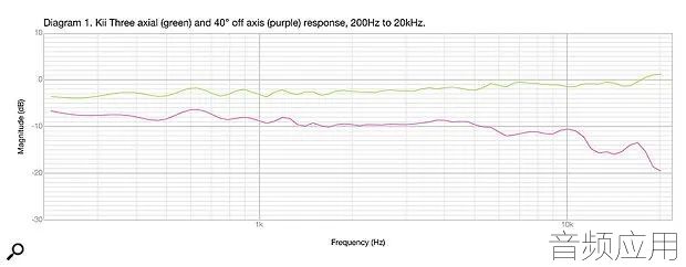

Kii 几乎没有详细说明他们所有的驱动器是如何集成的,以及这种集成如何导致心形辐射一直下降到 50Hz 左右。毫无疑问它是很有效的,下图显示了使用 FuzzMeasure 获取的轴上和 40 度水平离轴频率响应曲线。即使低至 200Hz(大约是我工作室空间中合理测量精度的极限),也有 3dB 的离轴衰减。据推测,侧装和后装 LF 驱动器之间的物理距离与通过 DSP 实现的时间延迟相结合,会导致离轴和向后的宽带声学消除以及向前的建设性干扰。这种技术就是典型的 “说起来容易做起来难”的技术,但是KII做到了。
(使用 FuzzMeasure 获取的轴上和 40 度水平离轴频率响应曲线。)
