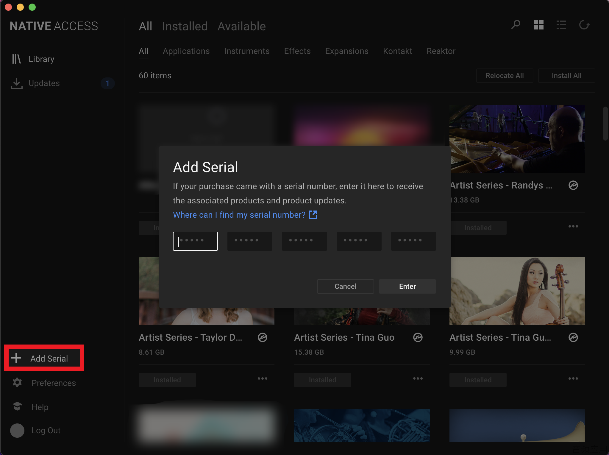

要注册并安装音色库,请点击左侧选单中的+ 添加序列号并输入你的产品序号。
本机1:
本机2:

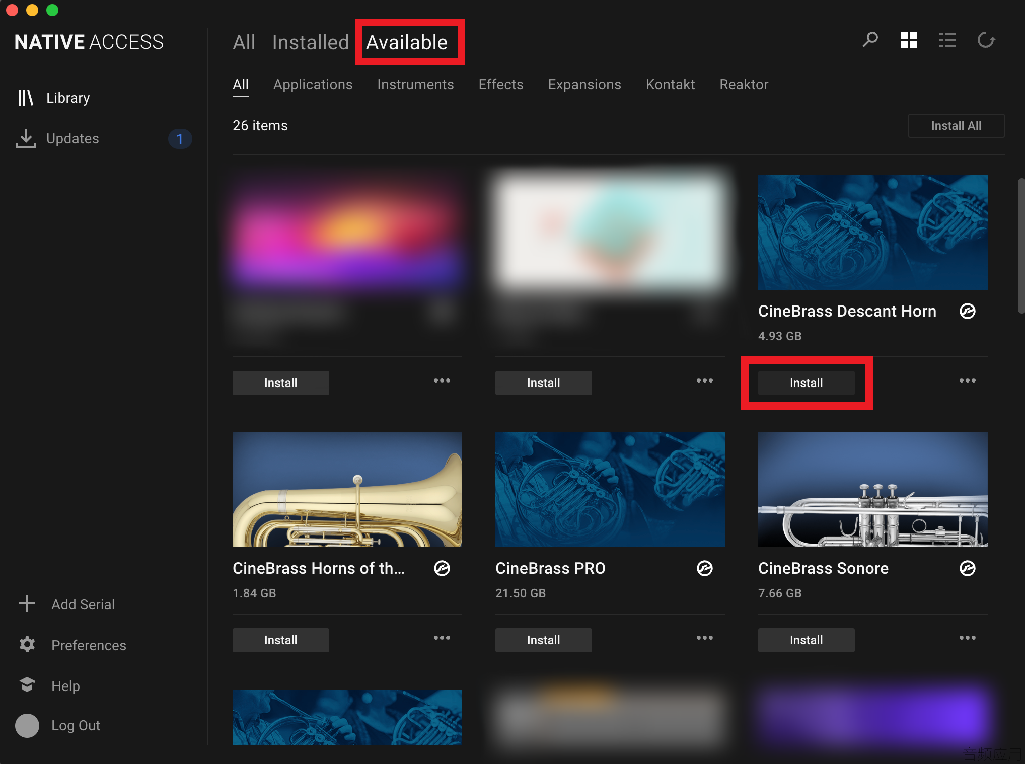

输入序列后,可以立即透过Native Access 开始下载。您的音色库将出现在“未安装”或“可用”选项中,具体取决于您的Native Access 版本。从那里,选择安装。这会自动将音色库下载到系统并将其安装到Kontakt 和Komplete Kontrol 中,以便您可以浏览和载入补丁。

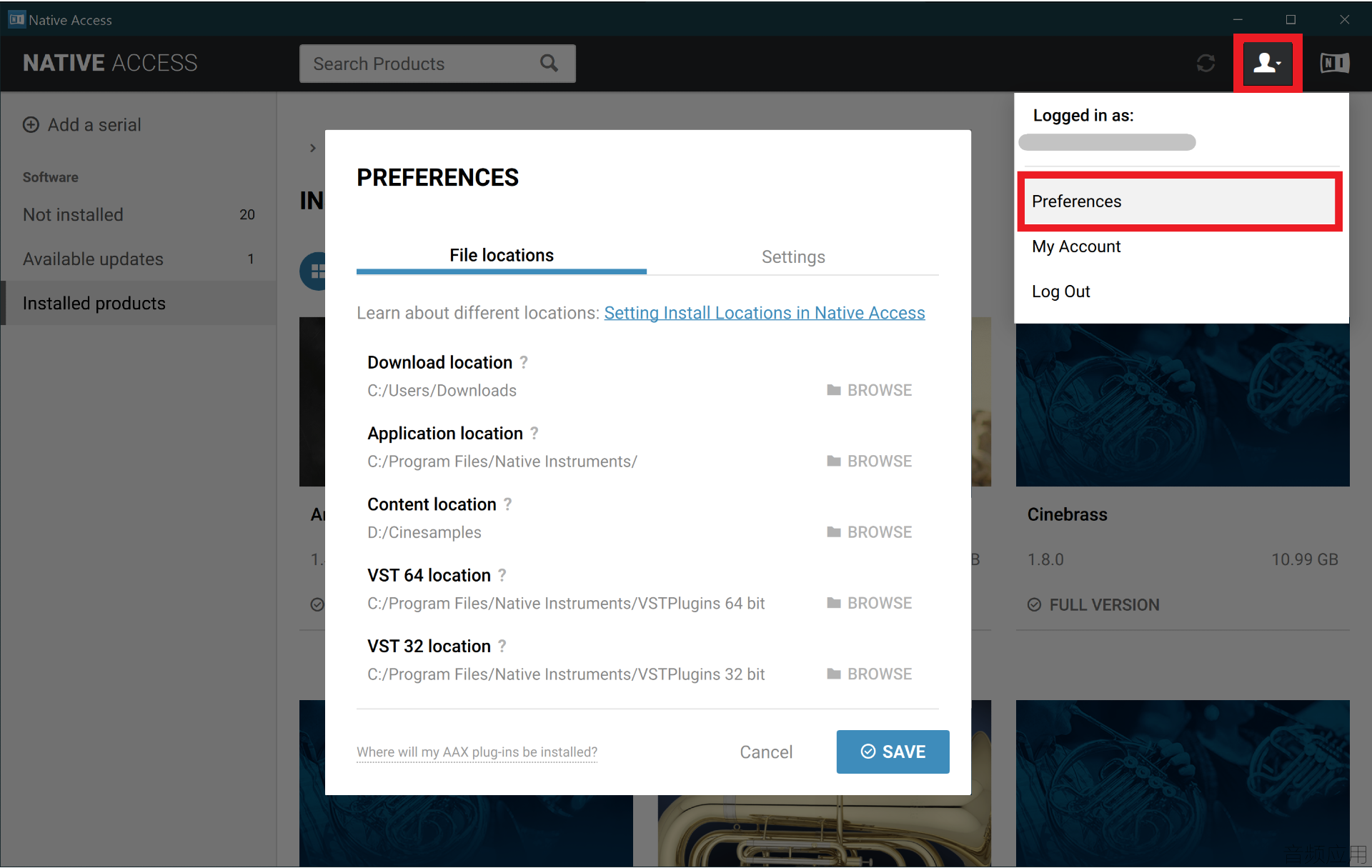

可以修改Kontakt 等Native Instruments 应用程式的下载位置和库内容位置,因此如果想使用Native Access 直接将音色库安装到外部驱动器以节省系统空间,您可以这样做。在选择库上的安装之前,需要更改此设置。
注意:即使直接安装到外部驱动器,内部驱动器上的可用空间至少要等于音色库大小。
Native Access 1:选择配置文件图标,然后选择偏好选项。
Native Access 2:选择标记为偏好选项的齿轮图标。
