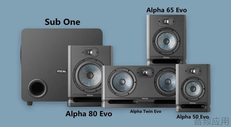

在推出 Alpha 50 Evo 和 Alpha 65 Evo大约一年后,法国音箱厂牌 Focal(劲浪) 宣布了旗下新一代产品 Alpha Evo 系列(包括50 Evo、65 Evo在内,另外还有新品 80 Evo、Twin Evo 和 Sub One 低音炮)上市

在Focal Alpha 50 Evo 和60 Evo上市的时候,我们就介绍了,与其前身 Alpha 初代一样,新的 Focal Alpha 50 Evo 和 Alpha 65 Evo 依然旨在用于混音、母带处理、DJ 和广播应用的有源近场监听音箱。在本次发布的 Alpha Evo 系列监听音箱中,Focal 对 "大块头"们也都陆续进行了 Evo 升级,Alpha 80 Evo、Alpha Twin Evo 和 Sub One(低音炮) 监听音箱,与之前的Alpha 50 Evo 和60 Evo,组成了目前的Focal Alpha Evo 监听音箱产品系列
Alpha Evo 系列监听音箱
Alpha 80 Evo 是拥有 8英寸中/低频扬声器单元 Alpha 80 的更新版本,而新的 Alpha Twin Evo 为 Alpha Evo 系列带来了双 6.5 英寸中/低频扬声器单元的设计。值得一提的是,在新的 Alpha Evo系列里,Focal 现在还搭载匹配了一款 Sub One 低音炮。真可谓是 " 您想要的,它都有了 "
