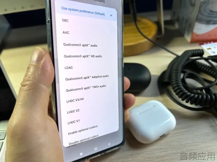

aptX HD、aptX Adaptive 和LDAC是三种最常见支援24 位元的蓝牙编码,这之中哪一个是最好的?取决于很多因素,所以让我们从头开始一一分析。
兼容性和可用性
关于aptX HD、aptX Adaptive 和LDAC这三种蓝牙编码,应该了解的第一件事是被运用的普遍度。Apple目前在其设备上不支援这三种编码的任何一个,如果拥有iPhone或iPad,甚至是Mac,目前可能只能使用16位元的AAC编码。
Google 在Android 8.0 中添加了AptX HD和LDAC,让所有Android手机制造商都可以利用这两种蓝牙编码。如果手机运行的是Android 8.0 或更高的版本,只要该手机制造商没有特别禁用其中一个或两个,使用者应该可以使用支援AptX HD和LDAC的蓝牙耳机,来获得更多的声音细节。
