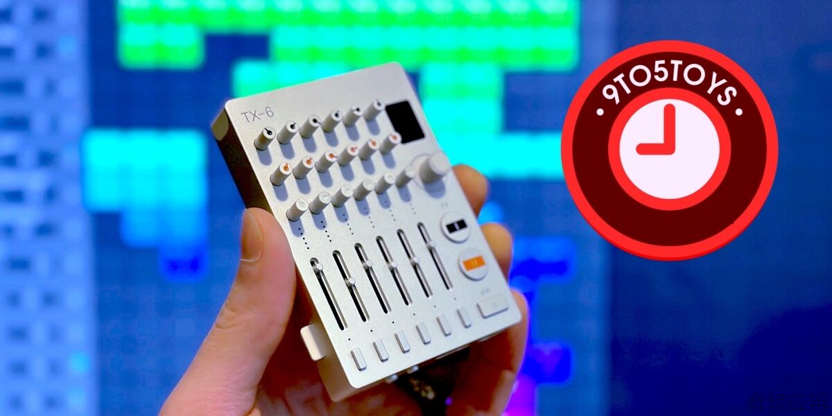

Teenage Engineering TX-6 不仅仅是一台便携式调音台。它确实会将各个音频信号/输入汇总到一个立体声输出中,准确地说是六个,就像任何好的混音器一样,但它也可以作为一种移动中的音频中心,完全免费,用于 -现场录音、现场音乐集、DJ 以及目前功能最丰富的便携式音频接口之一。通过 USB-C 连接到您的 DAW 进行 12 轨多轨录音——它还通过了 MFi 认证,可与 iPhone 一起使用——此外,你会发现一个内置的,尽管相对基本的鼓机/合成器和一系列两者标准发行主力和更多可用于所有产品的 FX效果。前往下方仔细观察。
亲身体验 Teenage Engineering TX-6
Teenage Engineering 将其描述为“第一款可用作多功能 24 位 48kHz 音频接口的便携式专业混音器,具有乐器调谐器、内置数字fx 效果 、合成器和鼓机。”
你可以看到长达8小时的完全无系绳电池寿命,内置的发送效果,如混响,合唱,延迟,冻结,磁带,过滤器和失真(三波段eq和可调压缩器)。有一个秘密的街机游戏(lol),你甚至可以把它的一边,使用频道作为一个dj风格的交叉推子。
构建/物理设计
当谈到这里的实际构建时,并没有太多惊喜——您看到的是一个制作精良的 TE CNC 铝结构,具有 2K 成型、坚固的定制旋钮、推子、可点击的触觉按钮和一个主旋转编码器转弯时,微妙的,令人满意的增量缺口。推子本身光滑且制作精良,阻力大小恰到好处,以减少意外调整电平/值或多于或少于我的经验预期——它们有一点点水平摆动,但几乎没有。
构建/物理设计
当谈到这里的实际构建时,没有太多的惊喜-你看到的是一个制作精良的TE CNC铝结构,2K成型技术,坚固的定制旋钮,推子,点击触觉按钮,以及一个主旋转编码器,当你给它一个转弯时,微妙的,令人满意的增量缺口。推子本身很光滑,制作精良,具有恰到好处的阻力,以减轻意外调整水平/值或多或少比我的经验-有一点点水平摆动,但只是勉强。
后面是防滑的皮质垫子,所有推子、旋钮、按钮都是自定义的优雅形状。
迷你显示器
微型 48×64 像素单色显示屏在几乎任何照明条件下看起来都很棒,其字体、仪表和菜单对于在其他设备上体验过此类 TE 屏幕的任何人来说都会很熟悉。虽然这里的 用户界面中有一些较小的元素可能很难一目了然,而且对于像他这样视力老化的人来说可能需要仔细考虑一下。
输入/输出
至于USB-C, 1/8英寸音频插孔,以及围绕在小型混合混音器两侧,背面和正面的电源按钮,许多相同的印象适用。有六个输入,一对立体声输出,和一个立体声耳机插孔,支持耳机麦克风。一切都感觉扎实,没有不稳定的连接点,但有一件事要记住,这里是如何紧密的主要六个轨道输入背面。并不是所有标准的1/8英寸电缆都能并排安装——输入端靠得太近了。显然,青少年工程电缆可以很好地进入那里,但你需要确保你使用的任何电缆上的实际连接器的缠绕尽可能地紧而薄,以便在那里放置6个线缆(或两个相邻的线缆)。
Teenage Engineering TX-6 I/O 概览:
6 个输入连接器(立体声或单声道)
1 个立体声耳机接口
蓝牙低功耗无线电接口
3.5 毫米迷你插孔至 6.3 毫米插孔主输出
辅助输出
提示输出
USB-C(充电或用作 24 位/48kHz USB 接口)
Teenage Engineering TX-6 输入/输出
带有音序器、FX 等的内置合成器
TX-6还拥有一个内置的合成器和音序器-这是一个有趣的添加到这样一个微型混音器,听起来很棒,但是,至少对他来说,更属于有趣的分心类别。你可以在每个推子上加载一个声音(底鼓、军鼓、踩镲、拍手,以及四种合成器波形中的一种——正弦波形,锯齿波形,方形波形和三角形波形)。 该装置携带的所有 FX 都可以在这里应用,还有许多声音塑造功能,包括样本长度、EQ、音高和类似的东西——可定制的 3×6 旋钮组在这里发挥作用,就像您将机器用作直接搅拌机。但是音序器设置非常基本。
