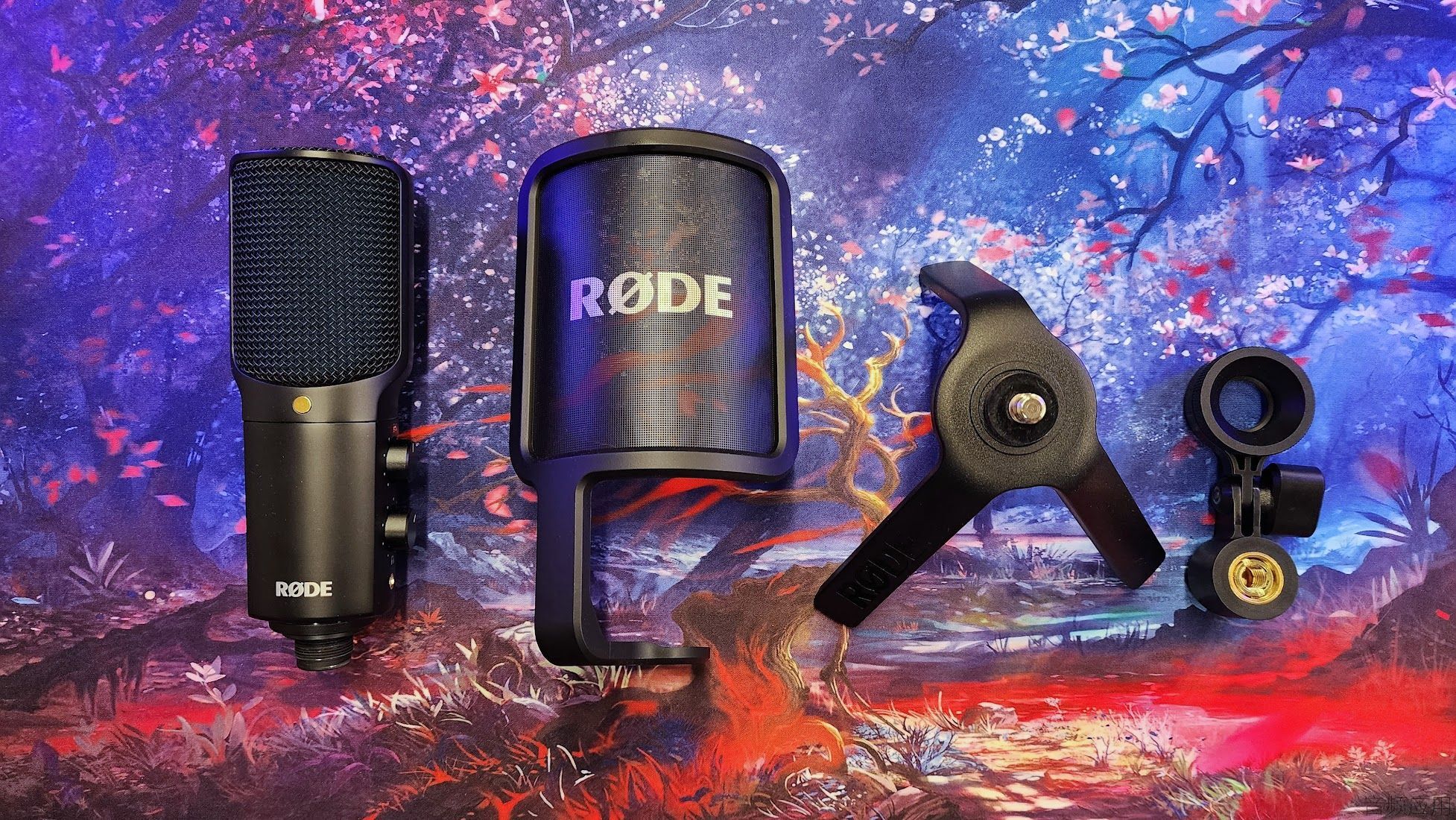

RODE_NT-USB_Plus_Unboxed.jpg / R: ]  v& v. |9 x# |& R8 C
1 C$ g+ a+ J' I4 n! J
2 H7 R3 ?) w. c1 v从表面上看,事情大同小异。NT-USB+ 仍然是一个侧面寻址电容式麦克风,前格栅很宽,可以指示你应该在哪里讲话(内部过滤器现在是蓝色的,看起来非常小巧)。它由耐用的金属制成,手感坚固。右侧的两个旋钮控制零延迟监听的音量和系统音量。一个 3.5 毫米耳机插孔位于它们的正下方,可以听到你的声音和系统音频。
6 T7 ?" g( C. n9 j3 r" h9 B
; [+ o( T" I" M. z0 ^RODE 还包括一些配件,因此你可以开箱即用。有一个不可调节且非常轻便的塑料支架,但它有一个固定在顶部的支架,因此你可以调节麦克风的角度。麦克风和支架之间装有一个定制的防喷罩,可阻挡爆破音。还有一根超长的 USB Type-C 电缆可将其连接到你的 PC。不包含 USB-C-to-A 适配器,因此你需要有一个免费的 USB-C 插槽或你自己的适配器才能使用它。 , p/ ?! x; j9 @0 V
