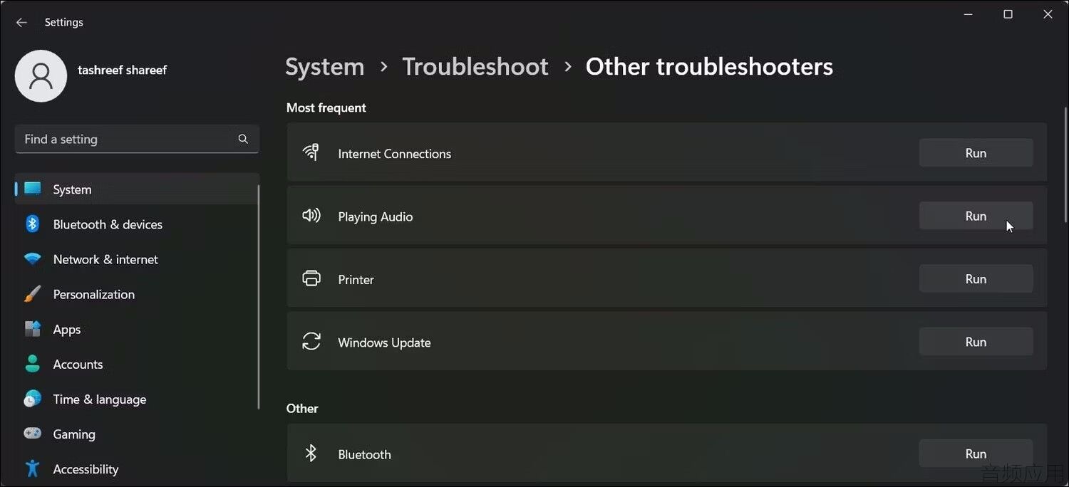

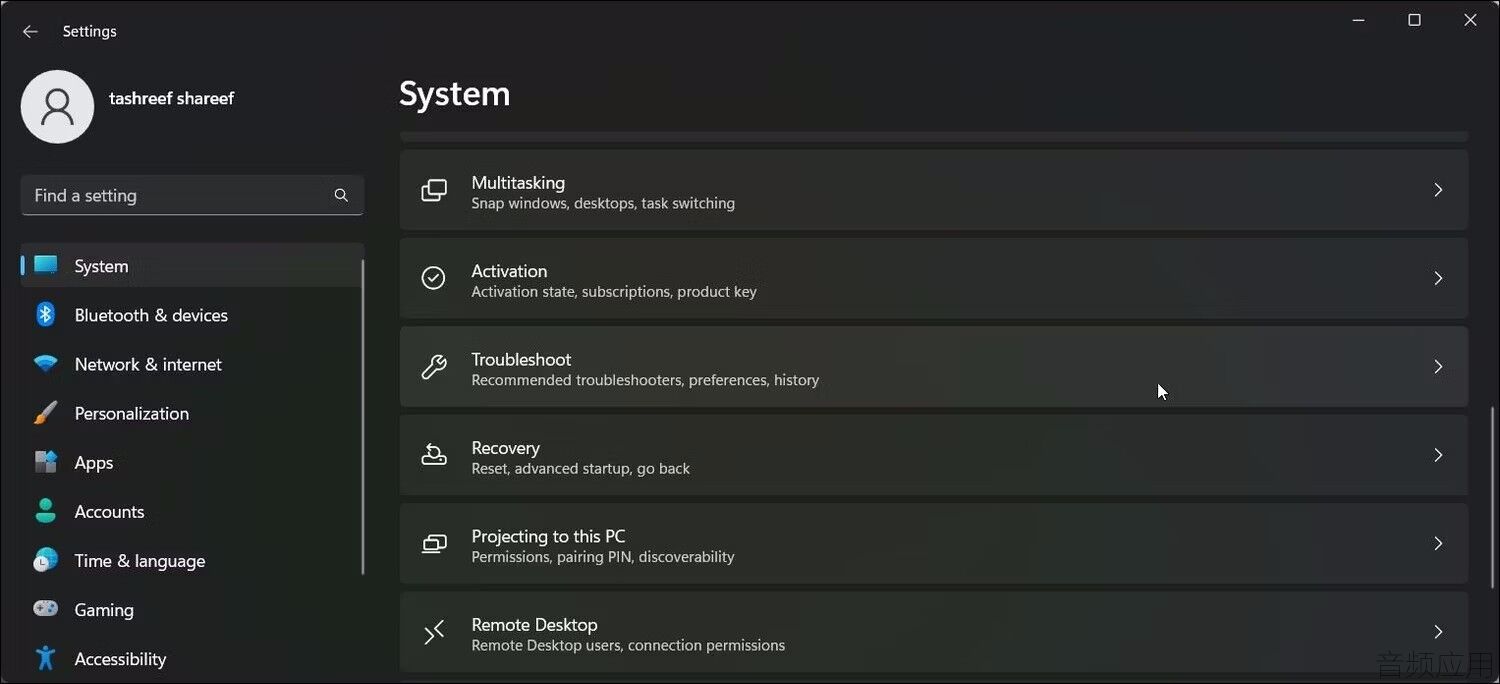

按Win + I打开Windows 设置。
在“系统”选项卡中,向下滚动并单击“疑难解答”。
接下来,单击其他疑难解答。
单击“最频繁”部分下的“运行”按钮以播放音频。
疑难解答程序将首先检查音频服务是否存在问题。接下来,系统会提示你选择故障设备。选择THX Spatial Audio设备并单击下一步。
按照屏幕上的说明进行操作并应用推荐的修复程序。

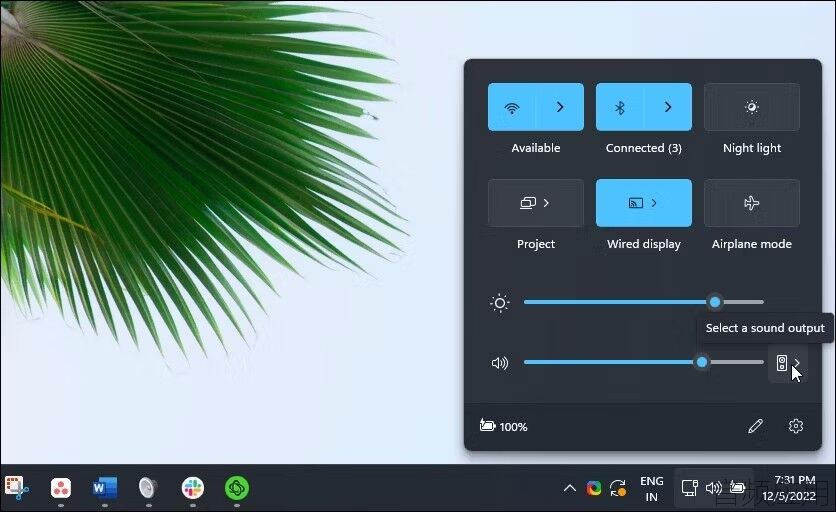

幸运的是,你可以在 Windows 11 中轻松切换音频输出设备。按照以下步骤检查并设置 THX Spatial Audio 作为你的默认音频输出设备。

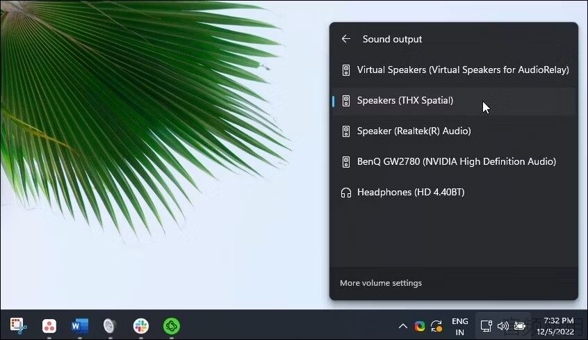

单击任务栏中的声音图标。
单击音量滑块旁边的扬声器/声音图标。
选择扬声器(THX 专用)作为声音输出设备。
接下来,启动THX Spatial Audio应用程序。
在“音频”选项卡中,切换THX Spatial Audio的开关以将其打开。
单击输出设备下拉菜单,然后选择你的声音输出设备(扬声器/耳机)。
而已。接下来,单击“测试 THX 空间音频”选项以查看声音是否正常。也就是说,如果问题仅限于特定游戏名称,请检查你的游戏是否受THX Spatial Audio支持。你可以在游戏列表中搜索兼容的游戏。

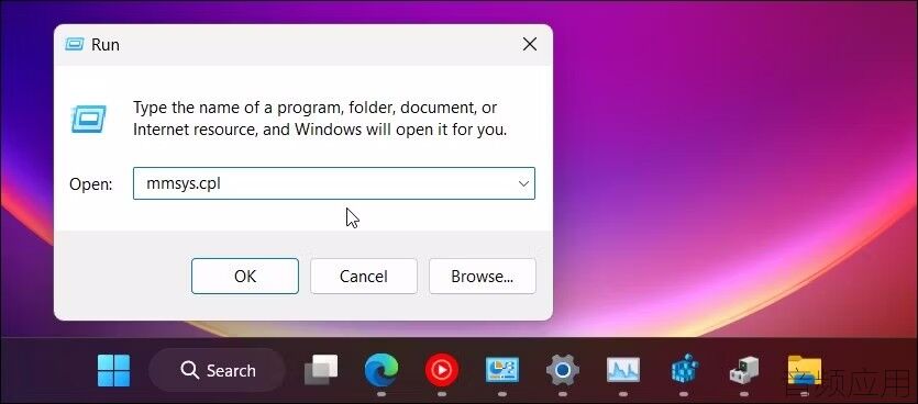

按Win + R打开运行。
键入mmsys.cpl并单击确定以打开Windows 声音属性。 run-mmsys-cpl-sound-properties-windows-11.avif.jpg
在“声音”对话框中,打开“播放”选项卡。
向下滚动并右键单击Speaker (THX Spatial)。
选择设置为默认设备。
单击应用和确定以保存更改。
重新启动 THX Spatial Audio 并检查是否有任何改进。

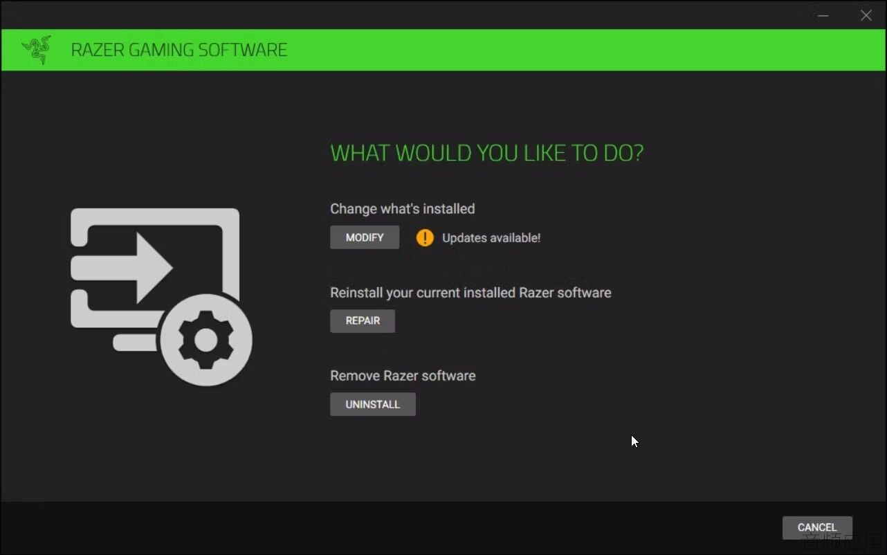

4. 修复你的 Razer THX Spatial Audio 应用程序
Razor 桌面应用程序带有内置修复工具。你可以使用它来修复 THX Spatial Audio 应用程序的任何问题,例如驱动程序或应用程序文件损坏。
要运行 THX Spatial Audio 修复:
按Win + R打开运行。
键入控件并单击确定。

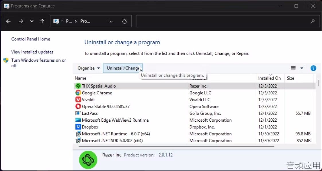

在控制面板中,单击卸载程序以查看 PC 上所有已安装的应用程序。
从列表中找到并选择THX Spatial Audio应用程序。
接下来,单击“卸载/更改”选项。如果用户帐户控制提示,请单击是。
单击“你想做什么?”下的“修复”选项。部分。
修复工具将尝试通过重新安装必要的驱动程序来修复应用程序。等待该过程完成并关闭修复工具。
重新启动 THX Spatial Audio 应用程序并测试耳机的声音输出。

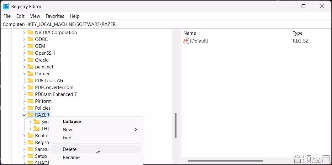

接下来,按Win + R打开运行。
键入regedit并单击确定以打开注册表编辑器。
在注册表编辑器中,导航到以下位置:
Computer\HKEY_LOCAL_MACHINE\SOFTWARE\
找到Razer钥匙。如果存在,请右键单击并选择删除。单击是以确认操作。
关闭注册表编辑器并重新启动你的 PC。
