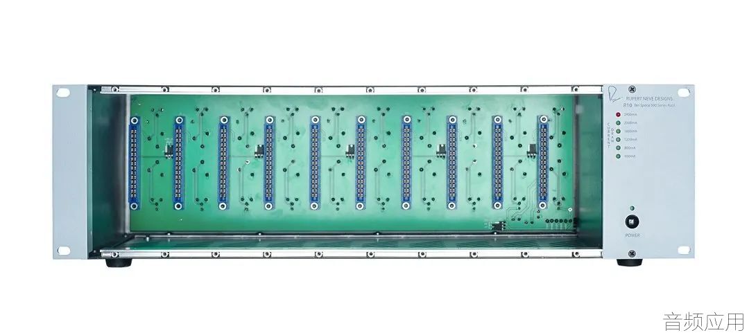

Rupert Neve Designs R10
R6能够插6个设备,R10当然就能插10个
输入输出接口由机架的背面板提供。

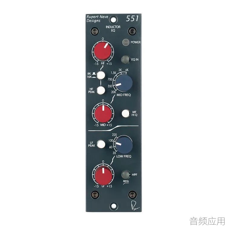

Rupert Neve Designs 551
电感均衡是500系列唯一的一款均衡器。由尼夫先生最珍贵的复古设计灵感启发而产生的3段均衡器,内含定制的电感,变压器和A级增益模块,551带来了鲁伯特经典的厚重,强有力的低频和甜美的高频。
Shelf是以面为单位调整频率,Peak是以点为单位调整频率,根据需要随时切换。Q值越高,频率可调整范围就越窄。
