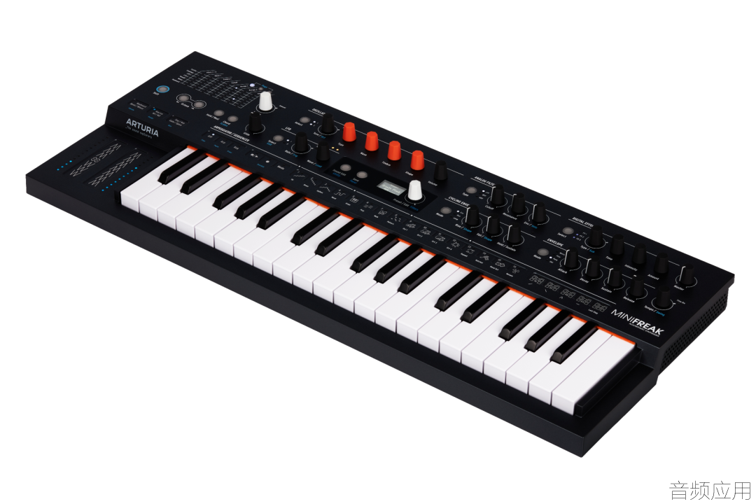

一款令人尖叫的复音合成器混血儿——在数字与模拟、引擎与引擎、硬件与软件、表情与脉冲、现实与想象的分界线中,MiniFreak 正是栖身于此的异兽。

2个引擎 / 6个复音数 /
22种振荡器模式
你可以将引擎1的声音输入引擎2进行二次处理,通过这个紧凑且触感十足的乐器,释放声音最狂野的一面。
从Virtual Analog到FM,从Additive到Ring Mod,MiniFreak有22种振荡器模式可以选择。
同时扩充至6个复音数,足以创作更为丰富的Pad,将声音塑造成你想要的模样。

产品参数
Main Features
6复音数字算法混合合成器
37键带触后的力度感应键盘
双引擎, 22种振荡器模式可选
每个声音1个独立包络、1个循环包络、2个LFO
复音纯模拟滤波器 (低通LP/带通BP/高通HP) 以及VCAs
3个数字效果器槽,可选插入(insert)或发送(send )模式, 每个插槽可选10种效果器
可自定义LFO曲线
调制矩阵(有7个调制源和13个调制目标)
OLED显示屏提供实时控制反馈
4个自动调制通道
64步音序器
琶音器(可控制ratchet、八度随机等)
MIDI in/out/thru接口
USB接口
延音踏板接口
时钟输入、时钟输出、reset输出
音频输入
双单声道音频输出
